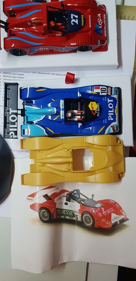

Posté le 08/11/2019 à 12h25 par fs83
racer vs revo
sp-collectable.com

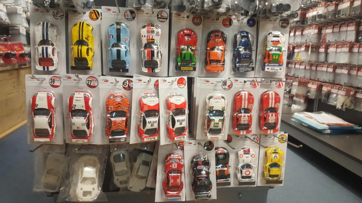

Posté le 20/11/2019 à 19h08 par fs83
NOUVEAUnous avons en stock les BODYS REVOSLOT
sp-collectable.com
