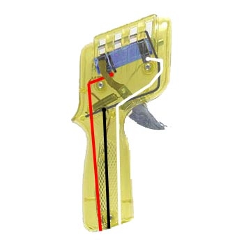

hello, j'en profite pour demander si j'ai bien juste....
j'ai de vielle poignée parma eco 45 OHM orange transparente...je voudrais les installer sur mon circuit monte carlo (les poignée sont jaune..quelle OHM? avec une prise deux fil)
avec un fil rouge en fin de bobine gâchette a fond...donc je pense le power a fond donc je branche sur le rouge de ma prise tomy
un Fil noir début de bobine gâchette au repos...donc apparment le frein et pas la peine sur mon rail tomy..
et un fil jaune qui a l'aire de faire masse sur une plaque en fer...apparemment je doit le mettre sur le noir de ma prise tomy
j'ai juste?
Merci a+

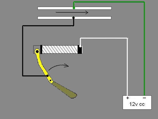

Non
Tes accélérateurs n'ont pas le frein.
Le contact de repos de la résistance Parma (fil rouge), c'est le frein donc tu n'y connectes rien.
Tu ne dois connecté que le blanc et le noir.

heu donc rouge et jaune

Houlala ton câblage a été modifié dans la Parma.
Remets ça rapidement comme d'origine ça t'évitera des erreurs et courts-circuits dans le futur et surtout te permettra de comprendre plus facilement des schémas ici ou ailleurs sur le net.
