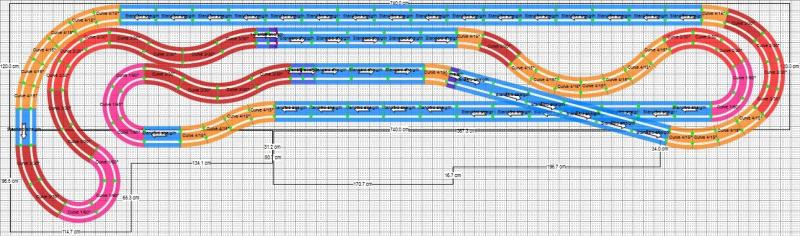

Posté le 13/12/2016 à 14h10 par SkullKiller83
Le tracé est définitif ou on peut proposer d'autre chose ?

Posté le 13/12/2016 à 15h43 par SkullKiller83
Une ébauche rapide qui reprend globalement l'encombrement de ton dernier tracé on arrive a 28 m par contre dans ton tracé comme dans le mien les bordures c'est pas top.
Si tu veut modifier dit moi si plus technique ou plus rapide ou plus autre chose.
Freiner c'est lâche ! Ne pas le faire c'est con !

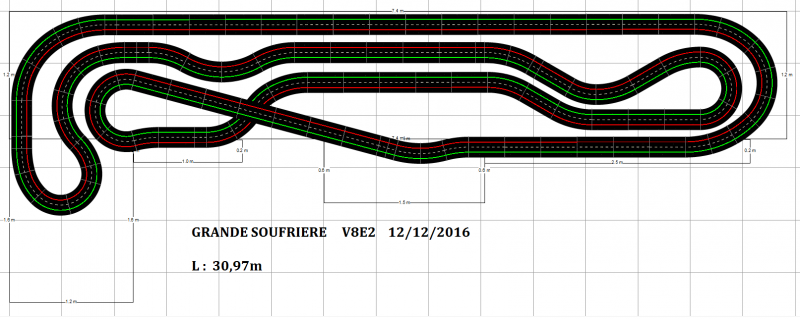

Posté le 13/12/2016 à 23h06 par gilou-971
entre temps, les deux experts continuent sans relâche. Les versions se succèdent, repoussant encore et encore les limites de la perfection slotesque.
Oui, vous avez bien lu, on a encore amélioré. J'en vois au fond de la salle qui haussent un sourcil broussailleux.
"On ?" pensent-ils, mon oeil!
Et ils se trompent, pendant que STF besogne, moi je pousse des "oh!" et des "ah!", un peu comme avec Marion, pour ceux qui ont tout lu.
Ah! Marion! Une besogneuse, une vraie!
Mais je m'égare.....
Nous avons travaillé (comme décrit plus haut) sur la boucle du pont. Cherchez pas, y a pas de contre-pétrie.
Bon, le plan:

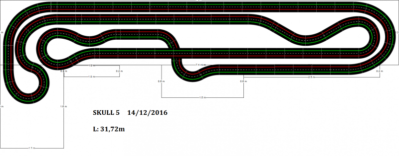

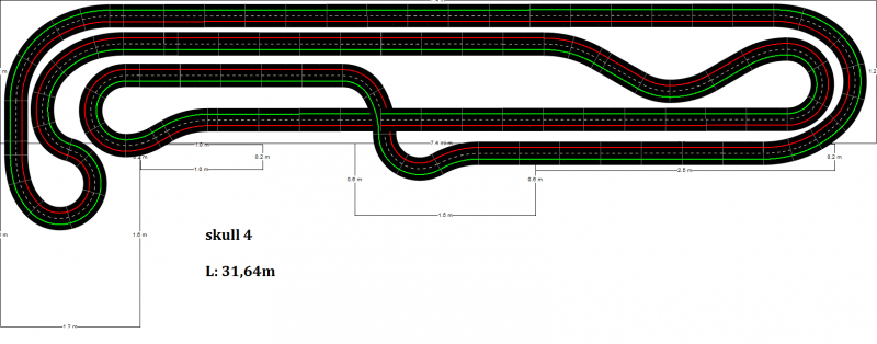

Posté le 14/12/2016 à 11h13 par SkullKiller83
Voila une idée !!
Posté le 14/12/2016 à 11h22 par SkullKiller83
Avec celui-ci je suis a 31m25 exactement.
J'ai adouci je virage de gauche ou si j'ai bien compris ca fait le tour de la soufrière ?
Si mon jugement est bon ca genre une course de côte mais type GT ce que tu cherche ??

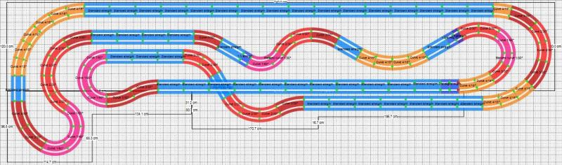

Posté le 14/12/2016 à 11h31 par gilou-971
SkullKiller83 a écrit : Gilou je veut pas faire mon PP+ mais as tu pensé à laisser de la place pour les bordures ???
D'autant plus que si mes souvenir sont bons les bordures carrera sont ..........énormes.
oui on y a pensé. c'est d'ailleurs un des gros boulots de STF, qui reprend mes plans et les améliorent , entre autre en laissant la place pour les bordures.
Posté le 14/12/2016 à 11h36 par gilou-971
SkullKiller83 a écrit : Avec celui-ci je suis a 31m25 exactement.
je n'arrive pas à voir les cotes.
tu utilises quoi comme logiciel? UR30?
Une des contraintes, suite à l'idée de pepe_plus, est de faire un plateau quasi rectangulaire et non plus en L. certes on s'autorise un petit débordement à gauche, mais pas jusqu'au bout du L.
Tu as changé la place du pont, mais du coup, il y a de nombreux endroits où les pistes se touchent. Me faudrait le .scc pour bosser la dessus.

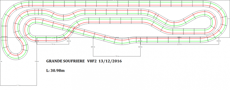

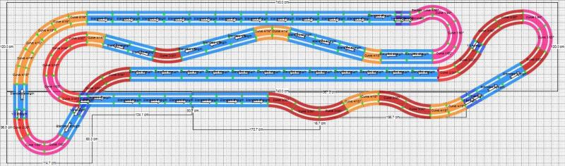

Posté le 14/12/2016 à 12h15 par gilou-971
j'ai donc repris l'idée pour modifier deux trois choses.
Ca donne ca:
ou ca :
ou ca :
Pour l'instant c'est le 8f2 qui est en tête.
Cela dit, avant des tests de roulage, on peut pas savoir....

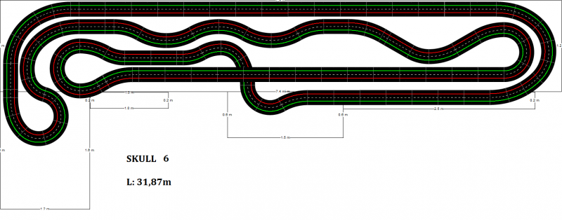

Posté le 14/12/2016 à 13h44 par SkullKiller83
Le dernier légèrement retravaillé !!
J'ai adouci la chicane sous le pont et j'en ai ajouté une serrée en haut
On est a 30m et des brouettes
