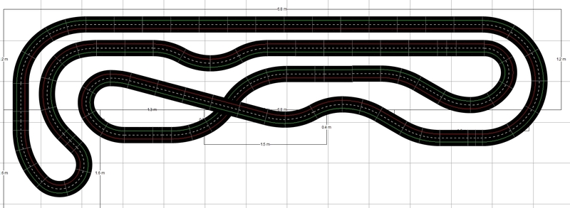

J'ai travaillé d'arrache-pied.
L'escargot c'est sympa, mais pas facile à caser.
Je me suis donc redirigé vers une version sans escargot mais en conservant l'idée d'un plateau rectangulaire et non plus en L.
30 ou 40 versions plus tard, j'en suis là:
La version longue, qui dépasse pas mal de mon plateau actuel, mais ca pourrait passer, à tester:
Une version plus courte, qui dépasse nettement moins:
Bon je me rends compte qu'on voit pas la difference...en réalité j'ai enlevé une droite en longueur, faites moi confiance!
Je vais peut-etre légérement banker le virage en R2 à droite.
Et mettre une bosse quelque part sur la grande ligne droite du fond.

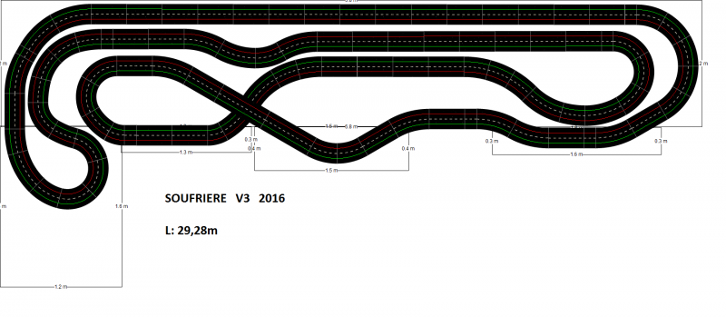

Posté le 20/11/2016 à 03h22 par pepe_plus
En supprimant des petits bouts droit inutiles...
Le rythme est plus coulé.
Posté le 20/11/2016 à 03h27 par gilou-971
merci pepe_plus, c'est en effet plus coulé. Je reprends ma copie!

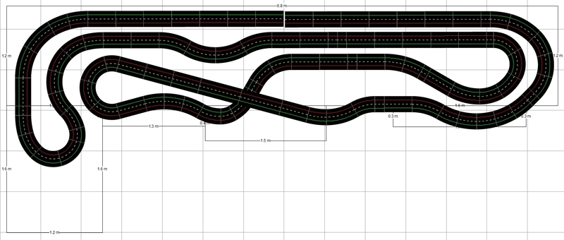

Posté le 20/11/2016 à 21h45 par STF
Salut Gilou,
Outch cela faisait longtemps que je n'avais plus fait de tracé! J'ai recherché un peu les commandes sur UR3.0 (j'ai même du rechercher UR3.0 XD) mais maintenant ça re-roule!
Alors pour ma version, je suis reparti de ton dernier en l'aérant pour pouvoir mettre des bordures partout.
Pour l'instant j'en suis là si cela peut donner des idées.
En le faisant je me suis quand même demandé comment tu voyais le pont ???
N'hésites pas à faire tes commentaires si tu veux que je le reprennes
Amicalement Slot,
Stéphane
Mon circuit démontable
Posté le 20/11/2016 à 21h54 par gilou-971
salut STF!
merci pour ce trace (et le scc).
Je regarde ca et je te dis.

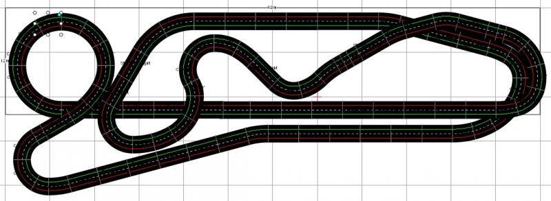

Posté le 20/11/2016 à 23h54 par pepe_plus
Un petit dernier le fun, après tu demandes une défonceuse au Père Noël
Note que j'ai fait l'éffort de te replacer ton escargot

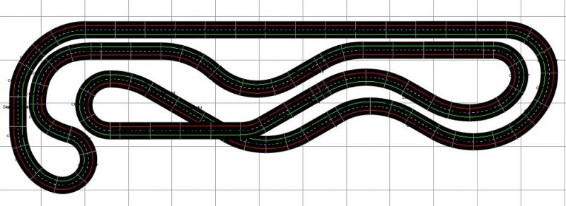

Posté le 21/11/2016 à 22h05 par STF
Et un de plus un ;)
J'ai resserré au maxi (pour moi) les distances entre piste pour les bordures.
Et en plus je crois que j'ai tenu compte de tous tes commentaires.
Ce que j'aime dans celui là c'est la longue partie droite du pont en diagonale qui "casse" les parallèles du reste du tracé.
Il commence à me plaire! On touche au but?
Amicalement Slot,
Stéphane
Posté le 21/11/2016 à 23h23 par gilou-971
tu sais quoi?
t'as encore gagné.
Un circuit de 28m18, qui rentre sur mon plateau peu ou prou, avec toutes mes contraintes!
Merci à toi et à pepe_plus aussi pour l'idée du plateau rectangulaire (oui, je sais, l'idée paraît simple, mais c'est ca une bonne idée, un truc simple!).
Et merci à Teubar pour sa joyeuse participation!
On peut s'arrêter là.
Bien sûr, si vous avez des remarques, je suis preneur.
