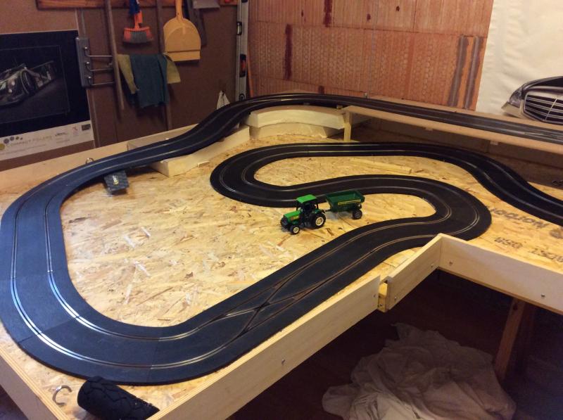

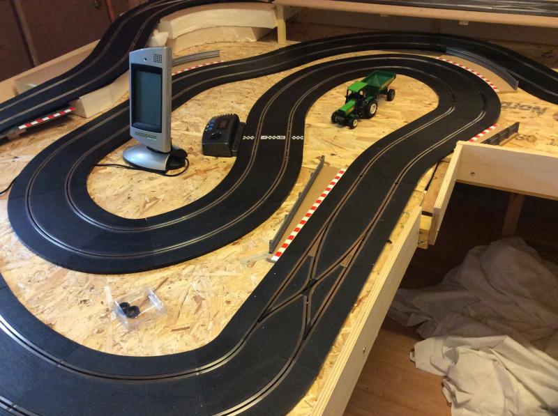

JP56 a écrit : Ca avance ça fait du bien de faire rouler nos bolides![]()
J'ai une remarque si je peux me permettre tu fais la même erreur que moi tu laisse pas assez de bordures dans les courbes et celles ci collent à la rambarde tes voitures vont sans arrêt taper du cu dedans
Oui c'est vrai, j'ai fait ce circuit en rapide, pour rouler.
Sinon je vais le démonter pour peindre le dessous et tout au tour du circuit y aura des bordures de 5 cm en courbes et 2 en ligne droites pour donner un effet de largeur.

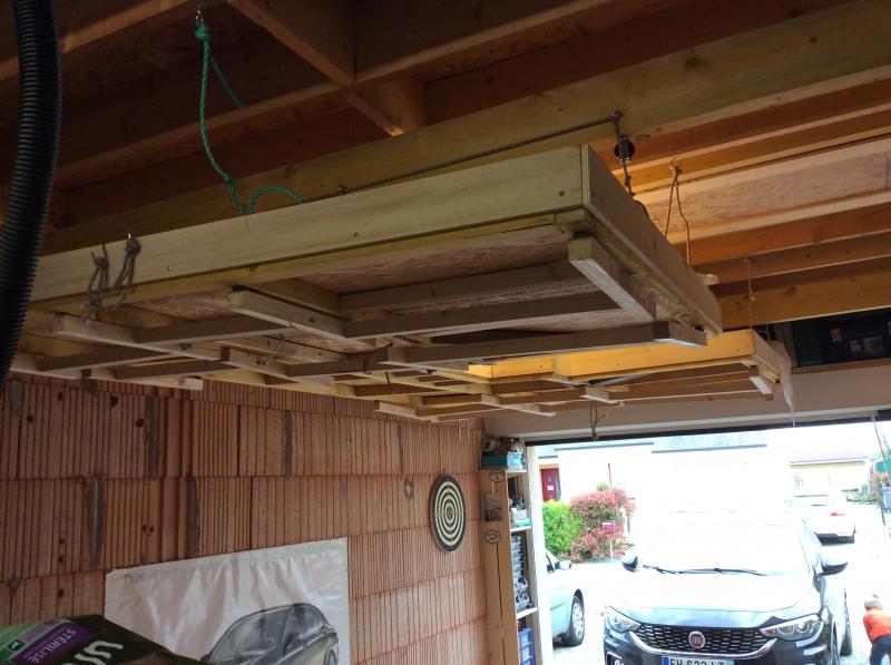

Voici une photo du circuit suspendue monter au plafond du garage.
J'ai mis le temp mais le résultat est pas mal, reste juste à améliorer les pieds.
Semaine prochaine je m'occupe du circuit avec une ligne droite du fond en hauteur pour gagner un surface.
Bon au niveau dès treuil, un de chaque côté est plus costaud, je met environ 5 min à descendre mon circuit.

bon courage pour la suite, j'avais le même problème au début sur la levée en crabe.

En fait, quand je regarde la photo du cadre qui monte en crabe (page 3 du topic, 21 janvier), on voit qu'un des câbles ne tire pas verticalement du plafond au cadre, mais en diagonal. Je pense que c'est la raison majeure de la montée/descente en crabe. Illustration :
Sur le schéma ci-dessous, quand le treuille T déroule ou enroule 10 cm de câble, les points d'attaches A et B de la table descendent ou montent de 10 centimètres (à une variante près qui n'apporte rien à la démo présente).
Sur ce second schéma, quand le treuille T déroule ou enroule 10 cm de câble, le point d'attache B de la table descendent ou montent de 10 centimètres alors que le point A monte ou descend moins vite car les 10cm sont répartis sur toute la longueur du câble en diagonal et plus la distance en diagonale est importante (entre le point A et sa poulie) et plus le point A est lent par rapport au point B. Cette différence se mesure très facilement grâce à Pythagore
Voila pourquoi il est important que les points d'attaches de la table soient tous parfaitement à la verticale de leurs poulies perspectives au plafond (il y a une autre solution, mais elle est réservée aux matheux).
Du reste, quand tu as mis 2 treuils, tu as bien mis les poulies au plafond au dessus de tes points d'attaches à la table, c'est pour ça que ça monte droit, pas parce que tu as 2 treuils.

Posté le 16/04/2017 à 13h51 par Ptipirate
Merci pour l'explication marcury.
Je n'avais pas la solution au problème.
C'est vrai qu'avec 2 treuil la descente est droite, bon je met un peu plus de temps à monter et desçendre mais surtout, c'est plus facile à manœuvrer les treuils.
Mais bon, c'est fait et ça fait plaisir de rouler.

tu utilise des treuils manuels, ou électriques?
Lors de tes futures courses, enlèveras tu les câbles ? ce sont des câbles ou des cordes type corde d'escalade ?
N'aurais tu pas gagné du poids en ne mettent pas de pieds mais en positionnant des tréteaux à des endroits précis marqués au sol ?
Je t’assomme de questions, mais comme tu as pu le voir j'ai un projet assez proche du tiens en cours de préparation et ton expérience m'est précieuse
Moi, j'ai réussi a virer ma femme (sa voiture) du garage par contre il reste les 3 motos !!!!!!!
Merci @+ Jacques
Posté le 16/04/2017 à 23h31 par Ptipirate
Alors oui ce sont des cordes de levages pour 450kg de levage donc large.
Les cordes sont enlevable via mousqueton.
J'ai voulu mettre des pieds fixe sous le circuit qui sont repliables.
C'est vrai que en mettant des tréteaux tu gagne en poid, je suis en pleine réflexion pour mes pieds si je les refaits ou pas, à voir par la suite...

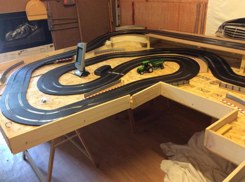

Posté le 23/05/2017 à 18h36 par Ptipirate
Bon après 1 mois de bricolage maison et jardin, je suis revenue sur mon circuit.
J'ai suivi vos conseils et j'ai enlever mes pieds qui me plaisait pas, je les remplace par des tréteaux.
C'est plus léger à monter et plus pratique.
Ainsi que quelque emplette de ce week-end, qui seront peind.
Et enfin je pense recevoir mon colis, commander à EInomad sur ce site.
Je vous mettrais des photos des évolutions à venir.
Le slot oui mais en Porsche.

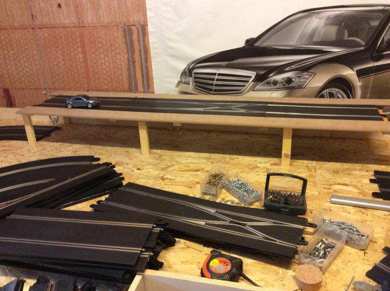

Et la je me suis mis dessus, La ligne droite du fond seras en hauteur, pour pouvoir un tracé plus grand.
J'ai mis les bordures en MDF, c'est de la plinthe toute simple.

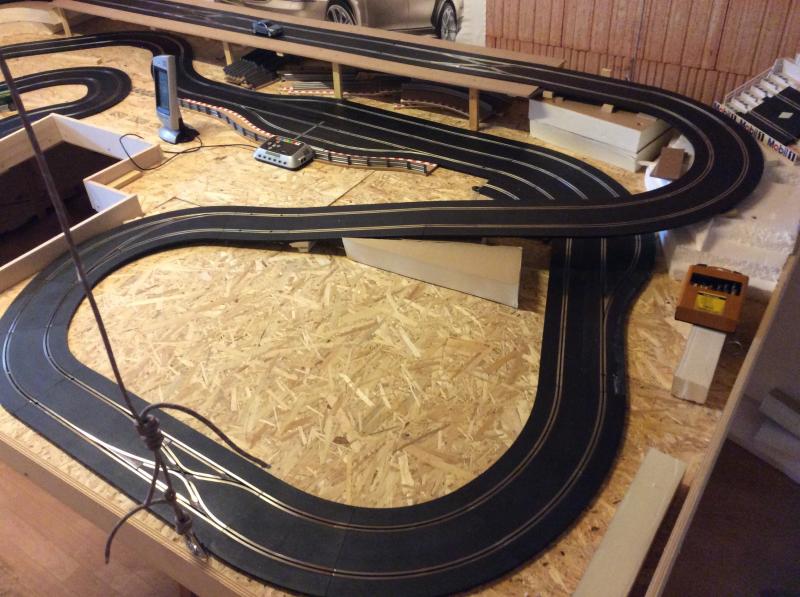

Après avoir fait plusieurs tracé, 4 pour être exact,
J'ai réussi à faire ce circuit, il utilise toutes sortes de rails, r1,r2,r3,r4.
La ligne droite en hauteur à 2 chgt de voies, 4 sur la totalité du circuit, et 2 chgt en courbes.
Je pouvais pas faire autrement pour optimisé un maximum mes rails, mon plateau et avoir un circuit correct.
Avant chaque chgt de voie j'ai mis une courbe r3 pour moin de glisse, pas pu faire autrement.
J'ai également écouter vos conseils, et laisser de la place pour les bordures, que je ferait en MDF.
Je vais écouter vos conseils, pour l'améliorer, si y a.
Sinon j'ai rouler dessus pendant près d'1 heures et c'est plaisant, un côté roulant et l'autre technique.

Posté le 24/07/2017 à 20h15 par Ptipirate
Petite modif, afin d'avoir une course plus fluide, j'ai supprimé un maximum de Courbes R1, il m'en reste plus que 4 sur les 9.
En plus de la suppression des 5 R1, j'ai séparé les R1 pour des virages moin serré.
J'ai également agrandit la partie en rajoutant,1 R4, et 2 R3, ainsi qu'une grande ligne droite et une demi droite.
Posté le 24/07/2017 à 20h20 par Ptipirate
Et une question pour mes bordures, idéalement ce serait de mettre des bordures Scalextric, mais niveau coût
Je pensais, mettre 2 épaisseur de carton de 4 mm, ce qui fait 8 mm.
Si quelqu'un a une solution, je recherche une solution peu lourde.
