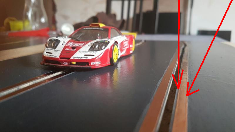

Posté le 15/09/2016 à 16h41 par tata
Si si je l'ai écrasé
Pourquoi je l'ai mal fait?
a+ tata
[url=http://www.i-services.com/membres/forum/messages.php?uid=78493&sid=37815&idsujet=1498923&pgi=3#is_top]Mon circuit[/url]
Posté le 15/09/2016 à 17h11 par Teubar39
tata a écrit : Si si je l'ai écrasé
ok ok ! autant pour moi ! c'est juste que d'habitude, chez moi en tous cas, une fois écrasé, les petits "bourrelets" de chaque coté du cuivre disparaissent ! là --->
mais si tu as écrasé alors tout va béné ...

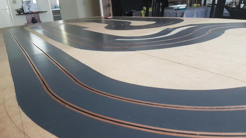

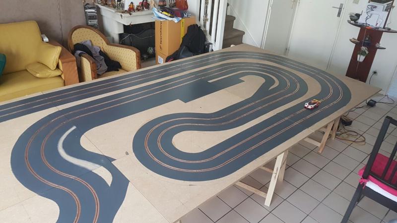

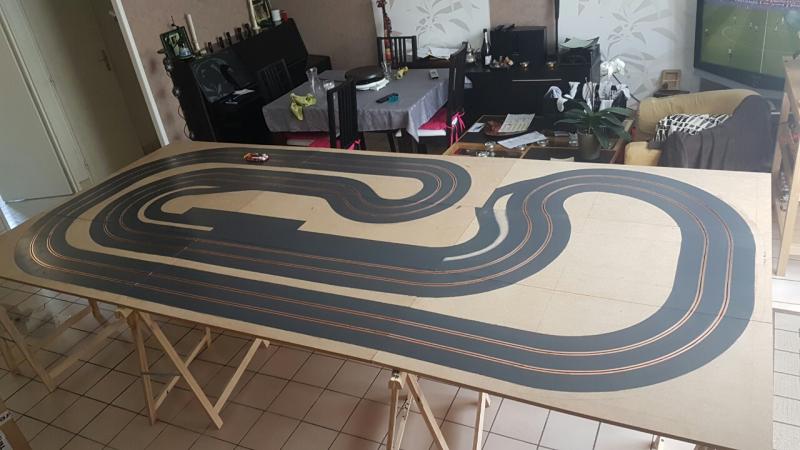

Posté le 02/10/2016 à 20h55 par tata
Salut à tous,
J'ai enfin eu le temps de monter le circuit en entier donc voici les photos
a+ tata

Posté le 02/10/2016 à 22h10 par tata
Haha merci
Non pas encore, il faut que je realise la jonction entre les planches pour la conductivité, je pense que je vais abandonné l'idée des fiches bananes parce que brancher 64 fiches bananes à chaque fois...
Je reflechis donc a un système plus simple
a+ tata

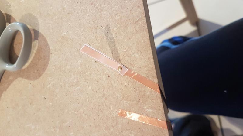

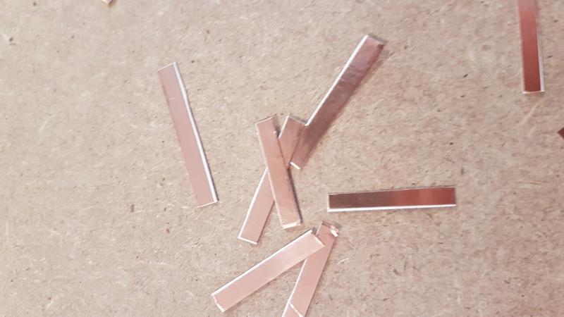

Posté le 25/10/2016 à 12h14 par tata
Ca y est, j'ai enfin trouver le moyen demontable pour alimenter mes planches !!!!
J'ai donc decider de faire un montage en parallèle.
J'ai d'abord coller le cuivre sur des petites bandes cartonnées:
J'ai ensuite acheté des petits clous :
Et j'ai donc clouté mes petites bandes sur le cuivre du circuit:
Il ne me reste plus qu'à attraper la petite bande de cuivre avec des pinces croco et à relier le tout a mon alim et le tour est jouer.
J'ai essayé avec 3 planches et ca marche nickel, j'attends juste de recevoir mes pinces croco pour pouvoir m'amuser avec mon circuit
a+ tata

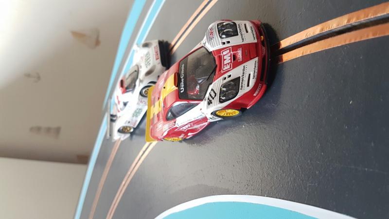

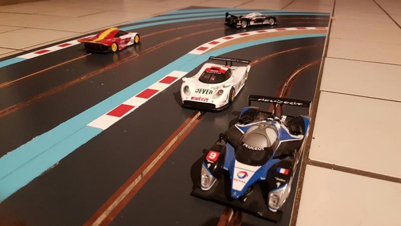

Posté le 01/11/2016 à 16h38 par tata
Coucou
En attendant mes pinces croco, je commence à m'avancer sur ma déco.
Je me suis inspiré du circuit yas marina d'abu dhabi.
Je vous montre ce que ca donne pour l'instant meme si il reste beaucoup de boulot comme les vibreurs, la rainure pour la barrière et toute les finitions.
Pour les bandes blanches, je les ai faites avec du scotch d'électricien mais je ne suis pas trop satisfait du resultat. Est-ce quelqu'un aurait une meilleure idée?
a+ tata

Posté le 01/11/2016 à 20h32 par SilverSloteur
tata a écrit : Coucou
Dans les magasins auto ou rayon auto des grandes surfaces il y a des rouleaux pour faire des filets (tuning) il y a du blanc en général et la largeur va pas mal.
J'avais utilisé ça sur ma première piste.
Sur mes dioramas je prend des souris de correcteur ( genre typex) mais c'est fragile.
Posté le 01/11/2016 à 20h45 par tata
Merci teubar mais je trouve que le résultat n'est pas très net...
Merci silver sloteur pour l'idée de la bande de tunning !!!
Pour le tipex en souris j'y est pensé et je suis en train de tester en recouvrant par du vernis pour voir si c'est plus solide
a+ tata

Posté le 02/11/2016 à 02h36 par fastwagon
Perso toutes les bandes blanches de ma piste sont faites en filet "tuning"... C'est hyper facile à poser et ça tient des années, malgré les grosses variations de température dans ma pièce (de moins 15 à plus 35).

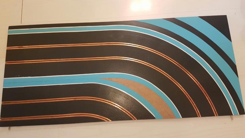

Posté le 02/11/2016 à 15h01 par tata
Bon, j'ai écouté vos conseils et j'ai donc acheté du filet de tunning. Je l'ai testé et c'est vrai que ca a l'air pas mal, un peu difficile dans les courbes mais ca va
il faudra juste que je retourne au magasin parce que je me suis trompé de largeur
Mais il me reste quand même un peu de boulot avant... Aujourd'hui je me suis occupé de mes vibreurs donc je vous montrerais ca tout à l'heure si j'ai fini.
MERCI POUR VOTRE AIDE
a+ tata
Posté le 02/11/2016 à 15h05 par tata
Pour ce qui est du tipp-ex, le résultat est pas mal aussi et la largeur est bonne (5mm) mais il faut impérativement le recouvrir de vernis sans quoi il s'abime très facilement.
Je pense tout de meme que je vais rester sur le filet de tunning qui me paraît la meilleure solution
a+ tata

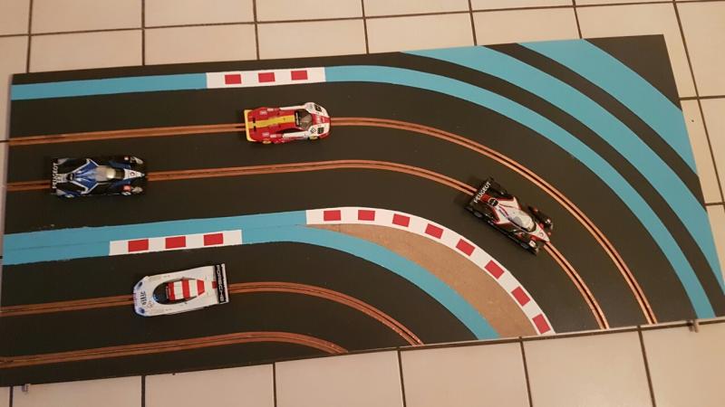

Posté le 02/11/2016 à 17h39 par tata
Voila les photos !!!
a+ tata
