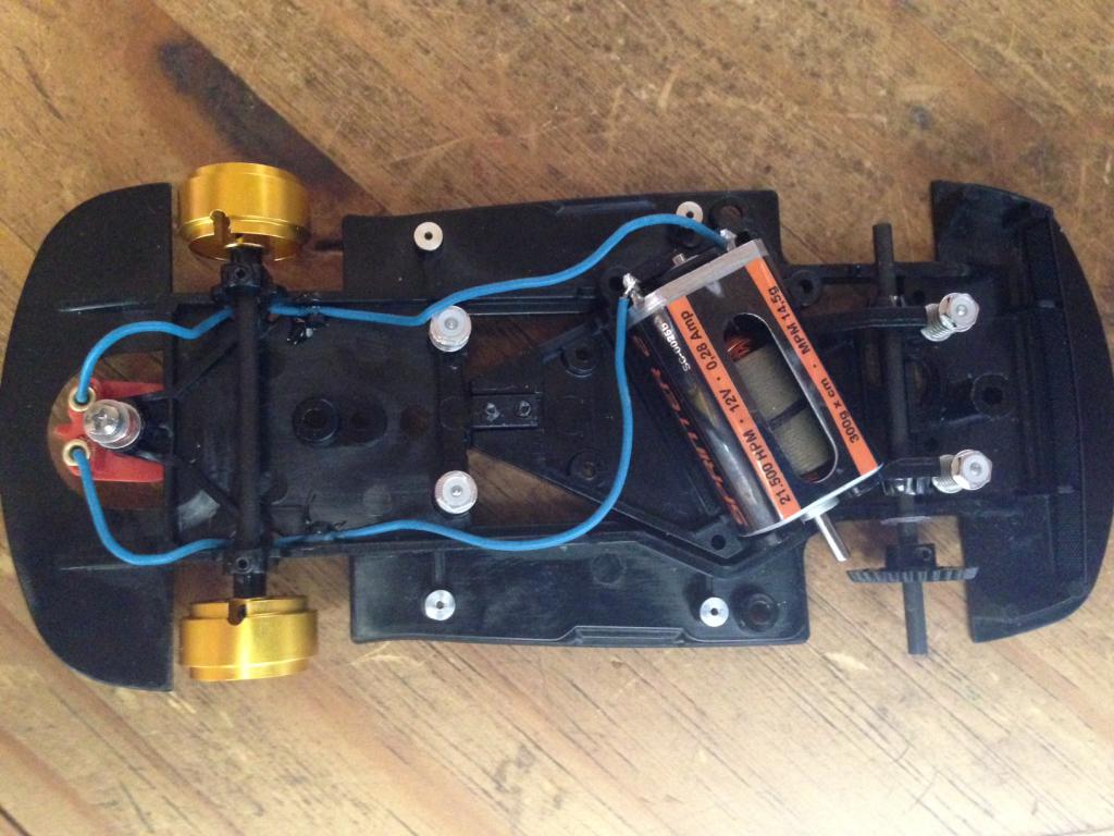

Dépose de l'essieu AR
Dépose des 2 vis du maintien du moteur
Dépose des 2 vis du compartiment de l'Aimant
Préparation du kit suspension AR Réf SC 5128B "les durs"
Dans le kit il y a 4 ressorts 2 ressorts tendre et 2 ressorts ferme
On place la vis par le dessous du châssis
On place la rondelle face creuse dessus
On place le ressort de chaque coté
Suite prochains N° -->
