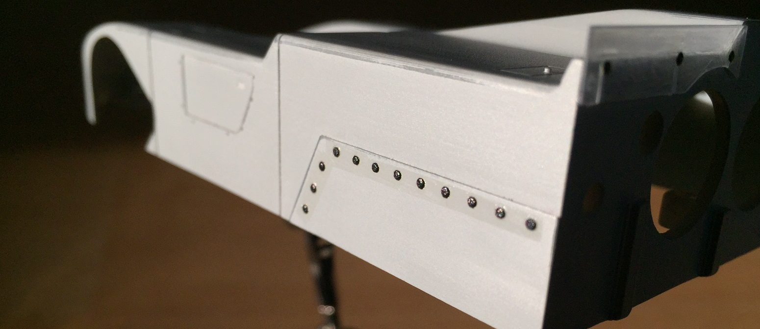

La suite avec les rivets...

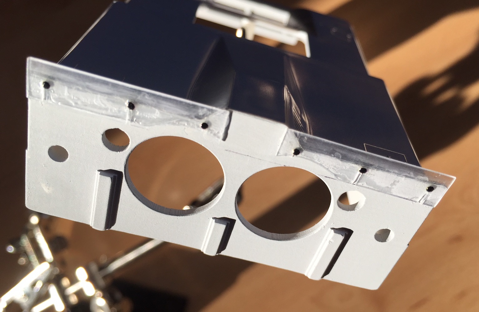

Je suis contant du résultat. Je vais enfin avancer un peu sur cette 2J
Pour info, j'ai mis 2 épaisseurs de rivets l'une sur l'autre. Je trouvais qu'une seule épaisseur n'était pas suffisamment marquée d'autant que les différentes couches de peinture allaient encore atténuer l'effet!

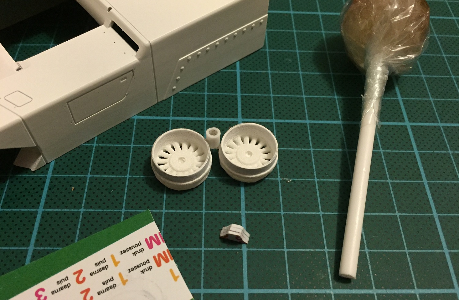

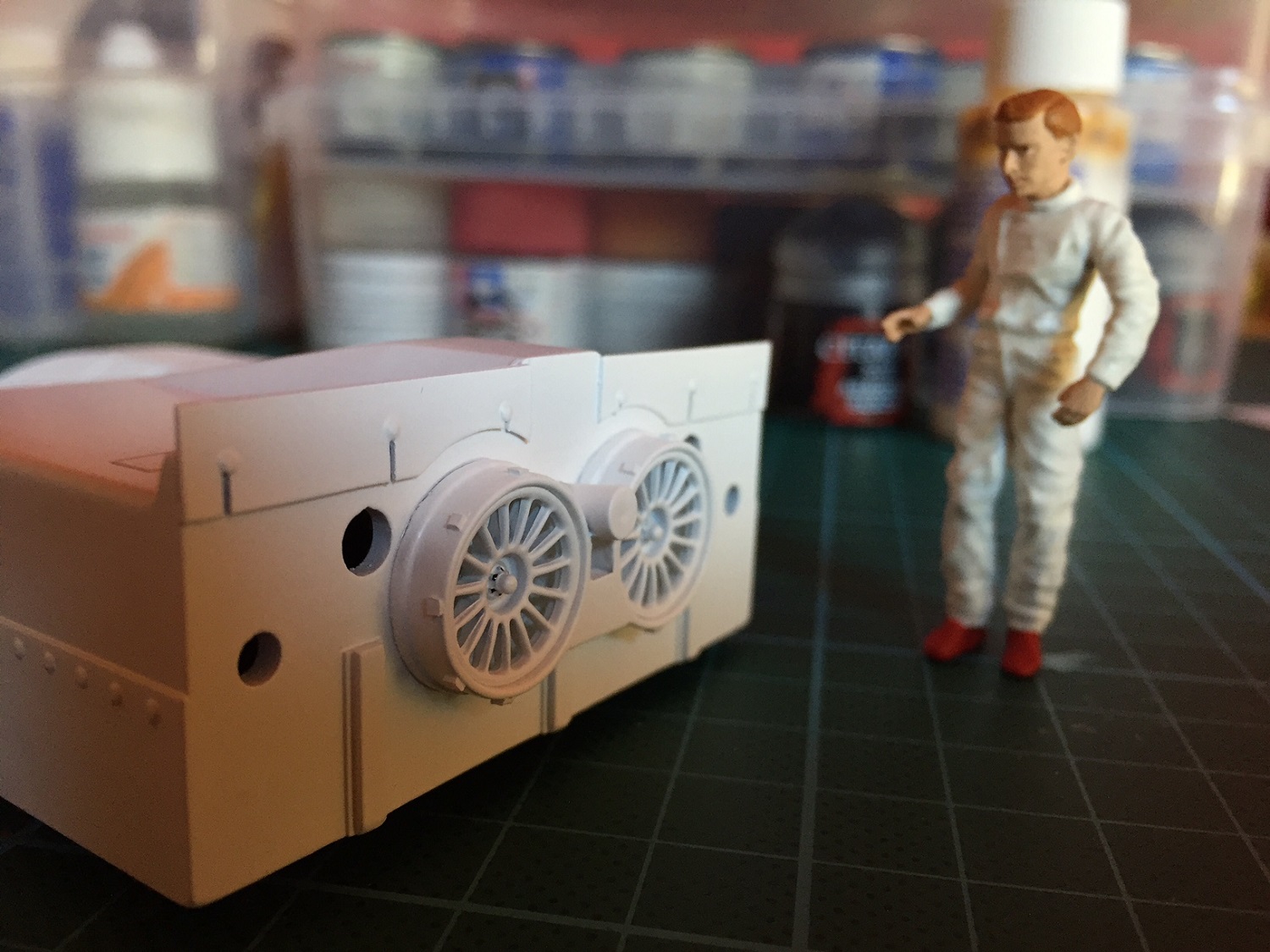

Il me fallait recréer la liaison entre les deux caches ventilateurs plus ajouter cette sorte de tube dans lequel se trouve l’échappement du petit moteur des ventilos.
J’ai utilisé le tube d’une sucette pour le cache échappement et un support de carte SIM pour la liaison…

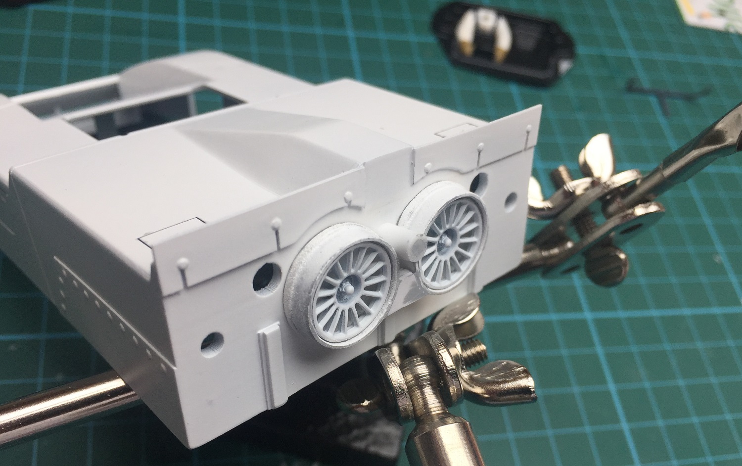

Coupé, poncé, collé, enduit, poncé, enduit, poncé etc… voici ce que ça donne un fois en place.
Avec un coup de primer et les grilles simplement posée (la photo est pourrie, c’est juste pour voir ce que ça donne)
Hier soir j’ai ajouté les rivets qui sont censés fixer les grilles de protection des ventilos. Le résultat n’est pas terrible. Je vais les virer et essayer de créer des boulons dans du plastique.
En fonction du résultat je garde ou je vire et j’en reste là. Ce qui me semble déjà pas mal. Ce n’est qu’un jouet après tout

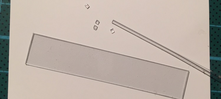

J’ai pris un emballage en plastic dur et j’en ai découpé une fine lamelle en utilisant l’épaisseur d’une carte de banque comme gabarit.
Avec le même gabarit, j’ai découpé la lamelle en carré comme ceci :

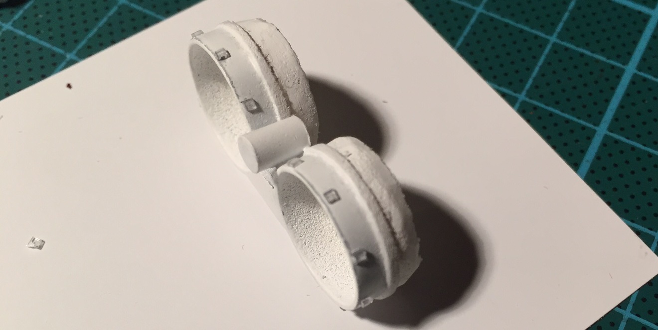

Puis j’ai collé les carrés sur le bord des « turbines » :
Je vais passer une couche de primer et voir ce que ça donne…

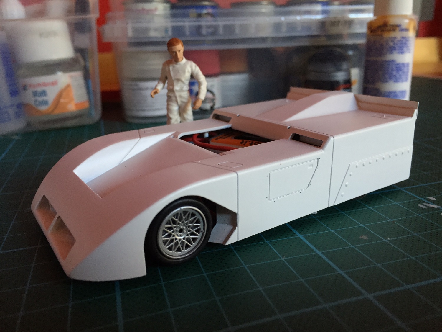

Comme je trouvais le résultat bien meilleur qu’avec mon essais de rivets, j’ai passé deux couches de blanc, remonté et collé l’ensemble.
Je suis loin de la réalité historique (taille, forme et nombre de boulons) par contre, à mon niveau, je trouve ça cohérent.
Si je la trouve très bien comme ça sur mon plan de travail, en photo c’est différent. Finalement j’aurais du « doubler » le nombre de boulons. J’avais peur que ce ne soit trop chargé. Et maintenant il parait manquer de quelque chose ! Tant pis, elle restera comme ça.
Et j’arrête les modifs quant au kit original. Reste à peindre la partie alu et poser les décalques...

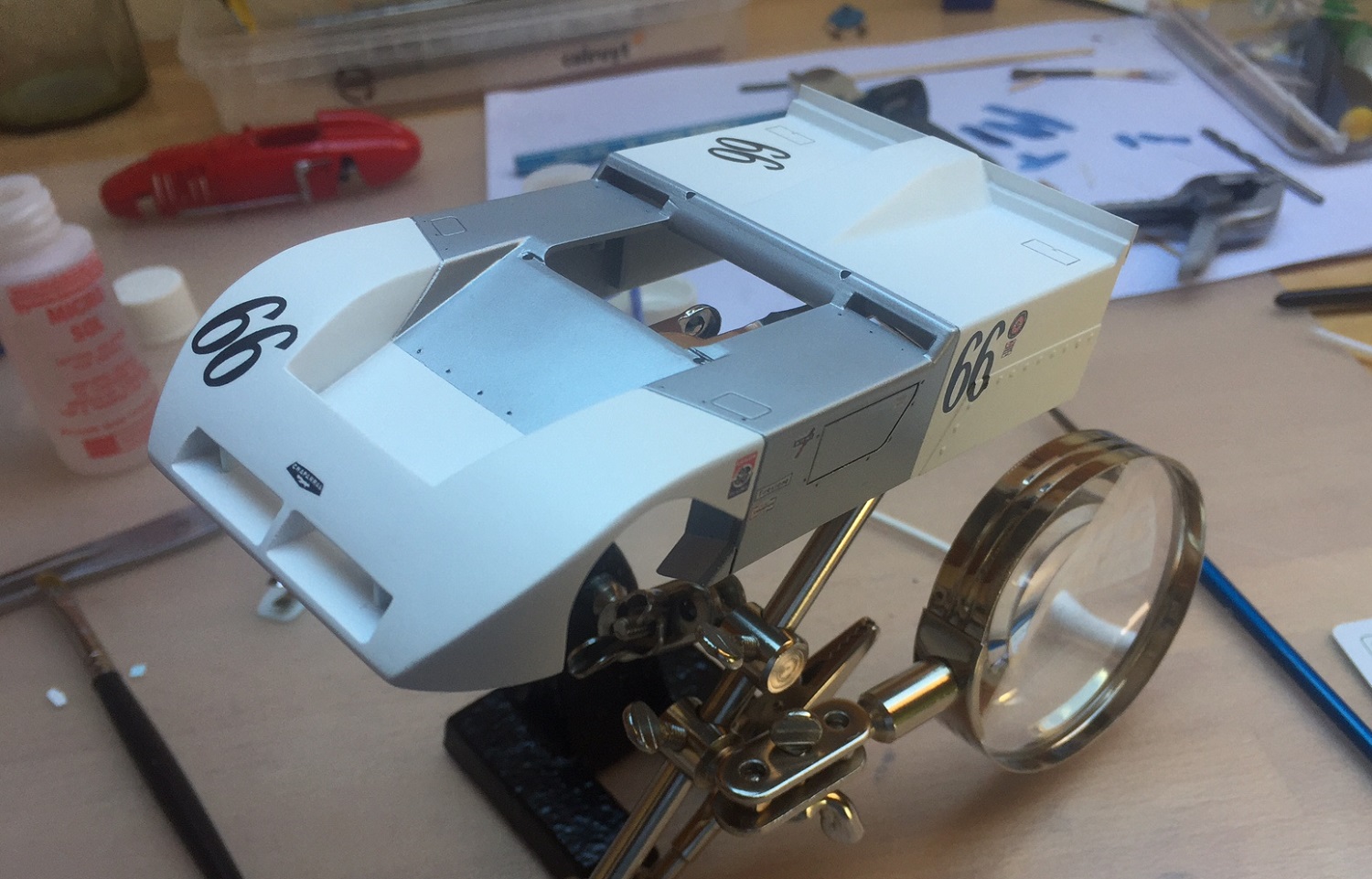

J’avance gentiment… blanc et gris sont posés.
De même que les décalques.
Reste à vernir (c’est toujours chaud ça
) et vous parler du pilote…
(en cherchant de la doc sur la position des décalques je me suis rendu compte que j’avais merdé dans ma délimitation du deux tons. En effet, la partie supérieure du cockpit (avec les deux prises d’air est supposée être en blanc ! Bhen elle restera comme ça !)

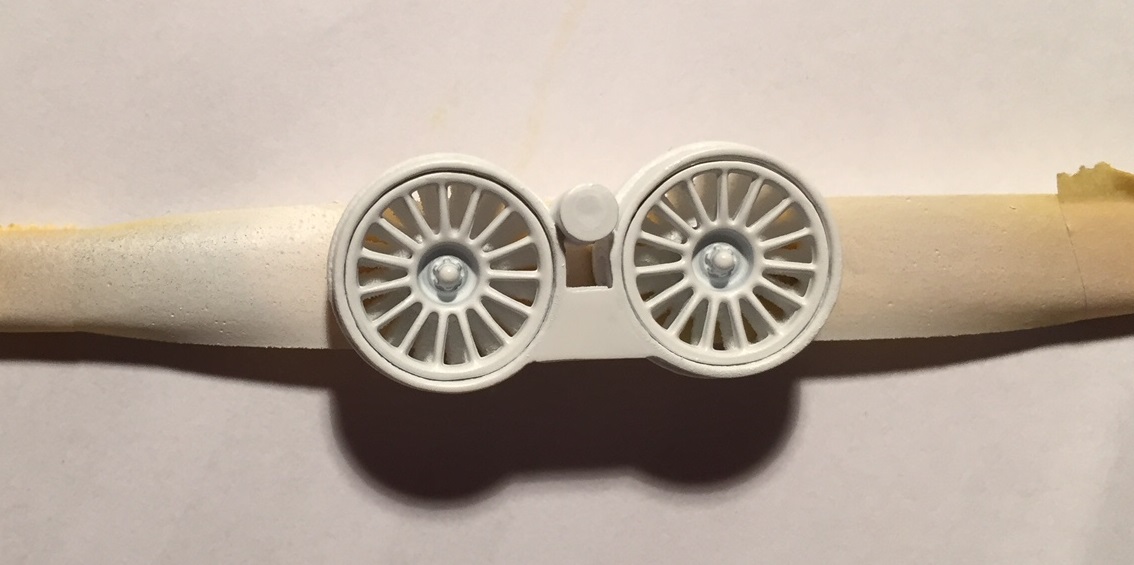

J'étais en discussion sur un forum angais avec Matt de CG Slotcar. Ce dernier était intéressé par mes remarques et a cherché à améliorer la qualité de l'impression (faire disparaitre les strates) ainsi que modifier les détails et finition des sorties de ventilateurs.
Perso je trouve le résultat convainquant.
