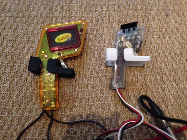

Un lien vers un support de poignée à imprimer : Cliquez ici
Pas de droit sur ce modèle, mais si vous vous en imprimez, une petite photo pour mon album perso serait très sympa
Il y a d'autres solutions, mais j'aime bien faire moi même, alors je dessine j'imprime c'est quand même assez chouette
Précision pour imprimeur
- J'ai imprimé en retourant la pièce : haut en bas
- Avec du support bien sûr, car les ponts sont un peu grands
- Les ouvertures servent de raidisseur, du coup avec 2 coques de 0,4mm ça tient sans remplissage mais il n'y a rien de trop. Avec 15% de remplissage ça doit être plus sûr.

Posté le 12/05/2016 à 18h37 par blueb17
Merci à ju_bil. Voici les portes poignées. Dès que je les ai installé, je posterai en situation

Posté le 13/05/2016 à 07h36 par Ju_bil
Chouette, par contre j'avais plutôt dessiné ce support en version gâchette à gauche, la il est présenté la tête en bas, met le peut être
. En plus comme ça les boutons de la slot.it seront du bon coté

Posté le 13/05/2016 à 22h19 par blueb17
Et voila, c'est ma femme qui est contente, les poignées ne trainent plus par terre
