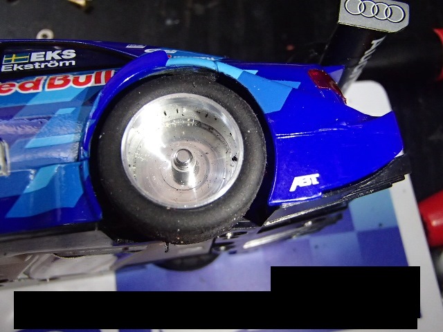

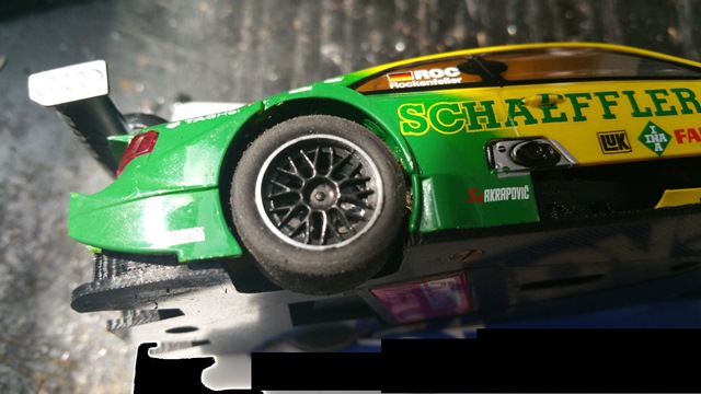

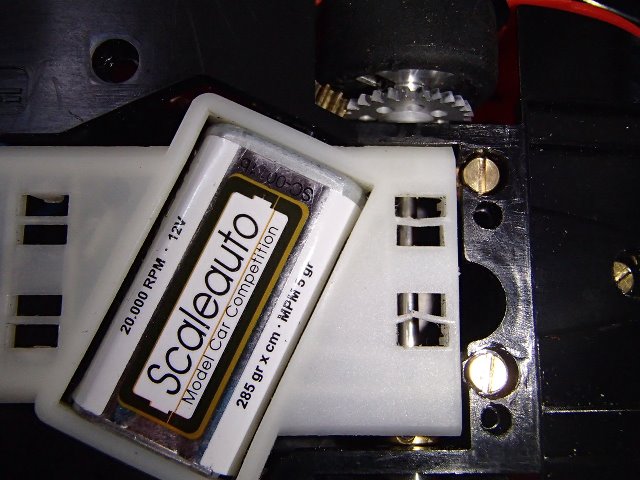

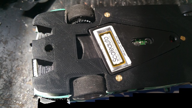

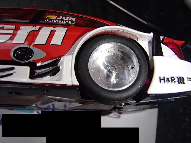

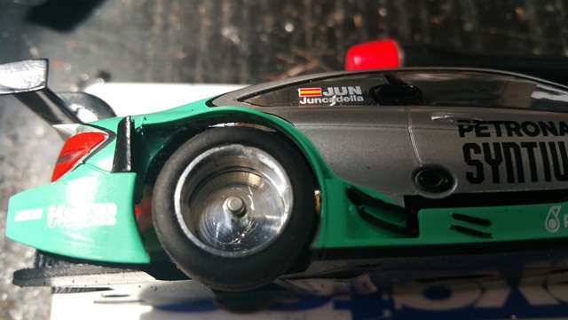

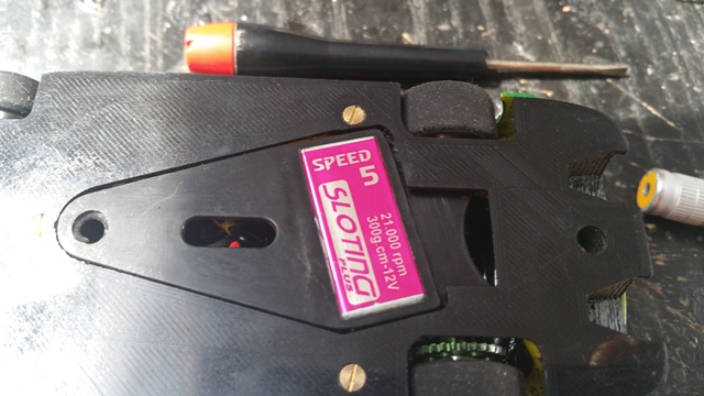

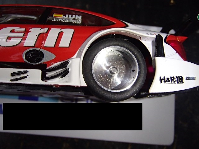

Quelques photos des différents châssis et support moteur de ce week-end.
Un grand merci à SP, effectivement, les châssis scaleauto sont conçus pour être montés avec des support offset 1 mm.
Audi SCX et châssis sloting plus, support moteur NSR
Audi SCX et châssis sloting plus, support moteur slot-it 0 mm
Audi SCX et châssis scaleauto, support moteur slot-it 1 mm
Mercedes et châssis sloting-plus, support moteur NSR
Mercedes et châssis sloting-plus et support moteur slot-it 0 mm
Mercedes et châssis scaleauto, support moteur slot-it 1 mm
Pour cette dernière, je dois avoir un problème avec les 2 châssis, car en fonction des vis que je mets en premier, je ne peux pas visser l'avant ou l'arrière.
A voir sur un autre châssis.

Là c'est plutôt le contraire, le châssis ne va pas assez devant si on règle parfaitement le centrage des roues arrières.
Par contre, il ne me semble pas avoir utilisé les vis indiquées, je regarderai.
Posté le 17/05/2016 à 10h37 par cousinhub88
Quand je regarde les photos de Chris et les miennes j'ai l'impression que j'ai moi ça touche à mort coté gauche.
Faut il prévoir de poncer légèrement le châssis et/ou le support moteur pour que tout "coulisse" bien et qu'il y ait un peu de tilting du support moteur.
Même avec le nouveau support moteur reçu, j'ai le même problème, quand je mets la vis dans le puits arrière, les 2 puits du châssis ne correspondent pas à ceux de la carrosserie.
Posté le 17/05/2016 à 11h58 par fs83
je vois qu'un chose ta carrosserie est déformé .
sp-collectable.com
Posté le 17/05/2016 à 15h03 par cousinhub88
fs83 a écrit : je vois qu'un chose ta carrosserie est déformé .
Pas du tout, je viens de faire le test avec une 2ème carrosserie, et j'ai la même chose.
En fait, le châssis peut coulisser sur 2 à 3 mm ce qui peut le décaler vers l'avant ou l'arrière, mais aussi également le train arrière.
En jante 15,8 * 10, pas de soucis même avec les pneus en 20*11, le tout restera loin de la carrosserie.
Mais en jantes 17,3*10 ça touche vite.
Le seul moyen que j'ai trouvé c'est de régler le train arrière par rapport à la carrosserie en le centrant bien par rapport à la carrosserie puis d'agrandir les puits de vis pour pouvoir fixer correctement la carrosserie à l'avant.
