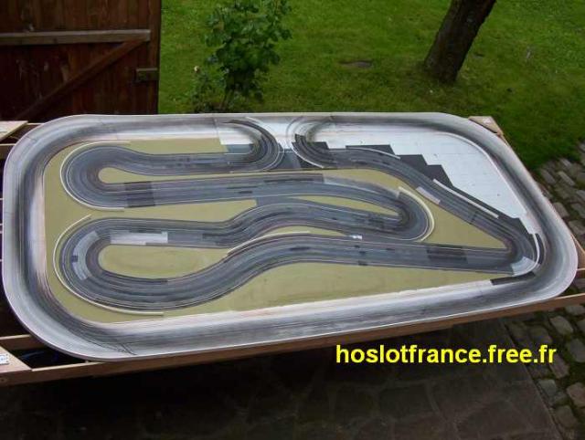

Posté le 20/12/2015 à 13h54 par pepe_plus
Une autre piste avec 2 tracés mais ici en HO.
Inspiré d'un ovale US et d'un routier au centre utilisant une partie de l'ovale :
Ici : http://acr276.clicforum.com/t2105-projet-piste-bois-de-Francois.htm?start=60
Posté le 20/12/2015 à 14h01 par lpmc6622
pepe_plus a écrit : Une autre piste avec 2 tracés mais ici en HO.
Le raccordement entre l'infield et l'ovale me fait penser à Daytona.

Posté le 20/12/2015 à 17h21 par pepe_plus
Tout à fait exact.
Sur cette piste si je me souviens bien c'est l'élément de raccord qui se retire complètement pour être remplacé par un autre.
Très proche d'un tiroir finalement...
