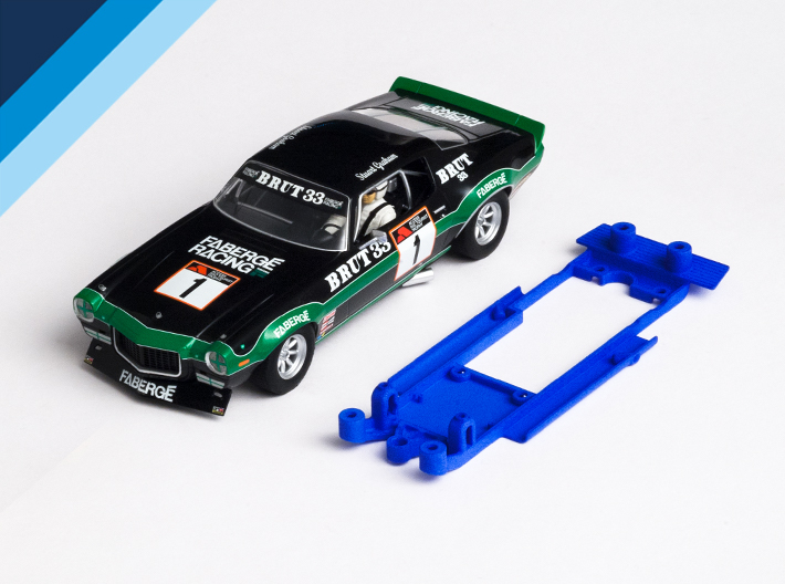

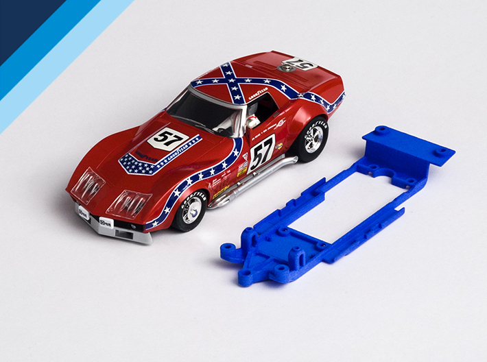

Les châssis Olifer pour Chevrolet Camaro '70 et Chevrolet Corvette L88 de Scalextric, compatibles avec support moteur Slot.it inline ou sidewinder sont maintenant disponibles!
Châssis Olifer pour support moteur Slot.it inline ou sidewinder pour Chevrolet Corvette L88

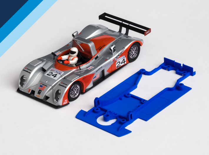

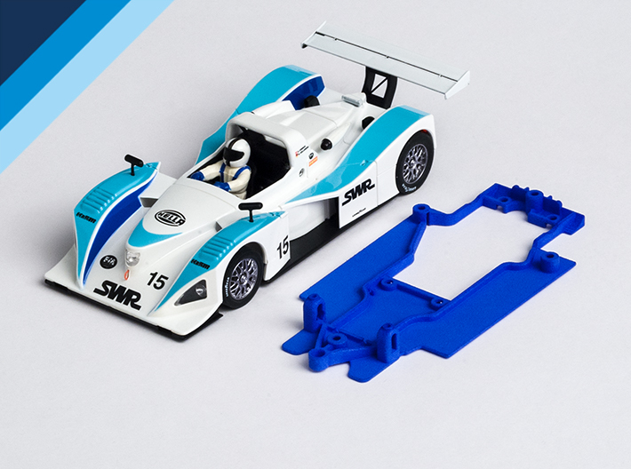

Le châssis Olifer pour Lola B2K/10 de Spirit, compatible avec support moteur Slot.it anglewinder est maintenant disponible!
Châssis Olifer pour support moteur Slot.it anglewinder pour Lola B2K/10 de Spirit

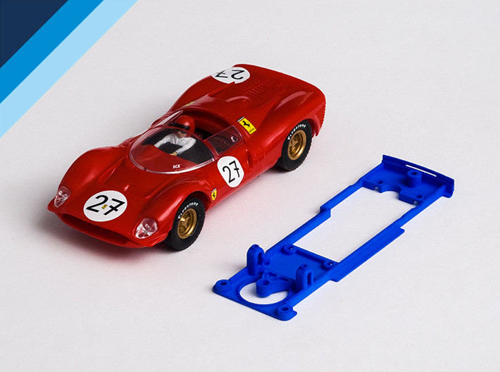

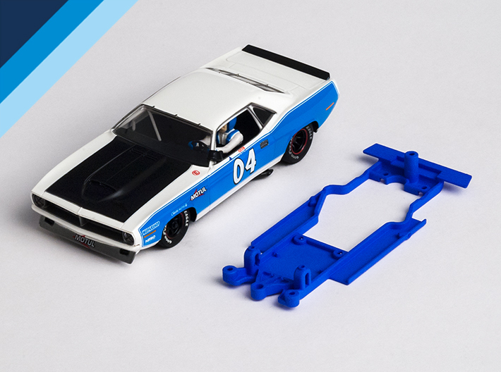

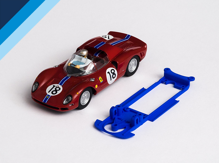

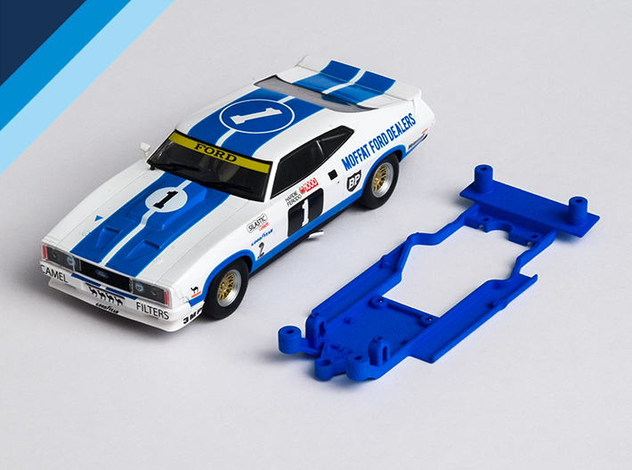

Les châssis Olifer pour Ferrari 365 P2 de Carrera, Ferrari GT330 et Plymouth 'Cuda de SCX et Ford Falcon XB / XC de Scalextric sont maintenant disponibles!
Châssis Olifer pour support moteur Slot.it inline pour Ferrari 365 P2
Châssis Olifer pour support moteur Slot.it sidewinder pour Ferrari GT330 de SCX
Châssis Olifer pour support moteur Slot.it anglewinder pour Ford Falcon XB / XC de Scalextric
Châssis Olifer pour support moteur Slot.it anglewinder pour Plymouth 'Cuda de SCX

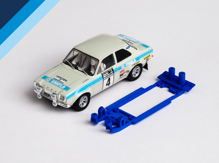

Le châssis Olifer pour Ford Escort Mk1 de Scalextric, compatible avec support moteur Slot.it inline est maintenant disponible!
Châssis Olifer pour support moteur Slot.it inline pour Ford Escort Mk1 de Scalextric

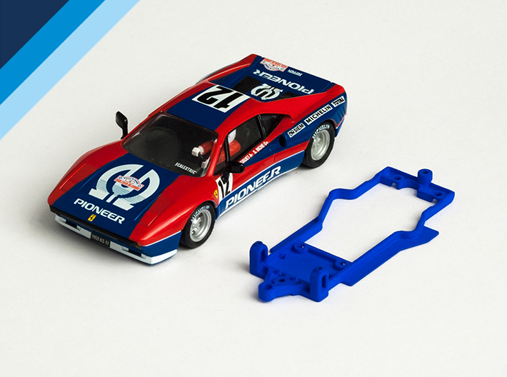

Les châssis Olifer pour Reynard 2KQ de Spirit et pour Ferrari 288 GTO de SCX (Scalextric), compatibles avec support moteur Slot.it anglewinder sont maintenant disponibles!
Châssis Olifer pour support moteur Slot.it anglewinder pour Reynard 2KQ de Spirit
Châssis Olifer pour support moteur Slot.it anglewinder pour Ferrari 288 GTO de SCX
