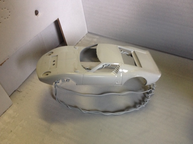

Ma piste: http://www.france-slotforum.fr/forum/messages.html?idsujet=1524995&pgi=0#is-page Posté le 04/09/2015 à 10h47 par Numa Et là, ça tiendra, je te le garantis... Mais il faut du temps et de la patience... Chez Norauto, j'ai vu de l'apprêt pour carrosserie en bombe ( pour métal ) Merci pour vos réponses Ma piste: http://www.france-slotforum.fr/forum/messages.html?idsujet=1524995&pgi=0#is-page Posté le 04/09/2015 à 13h35 par fastwagon Si j'ai bien compris, tu disposes d'une deuxième carrosserie (celle pour les pièces)? Alors fais des essais de tenue de l'apprêt. Griffe la carrosserie pour améliorer l'adhérence, mets de l'apprêt, laisse sécher quelques jours et vérifie si ça tient bien en grattant avec l'ongle. Si c'est bon, passe un apprêt plus fin (d'une couleur différente pour bien voir les défauts), ponce finement à l'eau et applique la peinture.

fastwagon a écrit : Au contraire. Il faut que tu "grattes" le plastique pour assurer l'adhérence de la peinture sur ce type de matière. N'hésite pas à rayer la carrosserie, puis à passer ensuite un apprêt de carrossier que tu ponceras finement pour faire disparaître les rayures. Ensuite l'apprêt définitif, et enfin la peinture.

Ma piste: http://www.france-slotforum.fr/forum/messages.html?idsujet=1524995&pgi=0#is-page Posté le 04/09/2015 à 20h14 par Viraufrin Utilise de l'apprêt peinture : celui que tu as vu chez Norauto fera très bien l'affaire, c'est ce type de produit que j'utilise régulièrement. N'oublie pas, comme te l'a dit Fastwagon, de "griffer" un peu la carrosserie avant la pose :
Mon apprentissage :
perso, je le fais avec de la laine d'acier "000" trouvable facilement en magasin auto ou en magasin de bricolage.

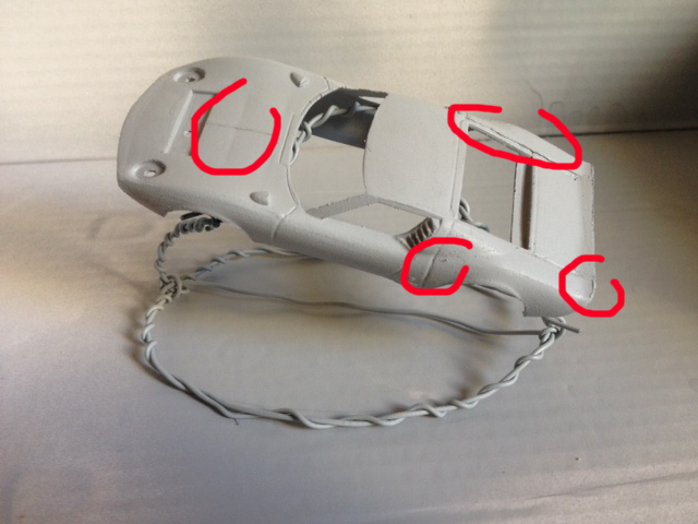

Ma piste: http://www.france-slotforum.fr/forum/messages.html?idsujet=1524995&pgi=0#is-page Posté le 06/09/2015 à 21h56 par Numa Bon bin va falloir poncer après... Ma piste: http://www.france-slotforum.fr/forum/messages.html?idsujet=1524995&pgi=0#is-page Posté le 06/09/2015 à 23h24 par fastwagon Certes, mais tu aurais dû aussi poncer avant l'apprêt (!)... La carrosserie présente encore des marques de moulage et des éraflures et autres défauts que tu auras du mal à faire disparaître...

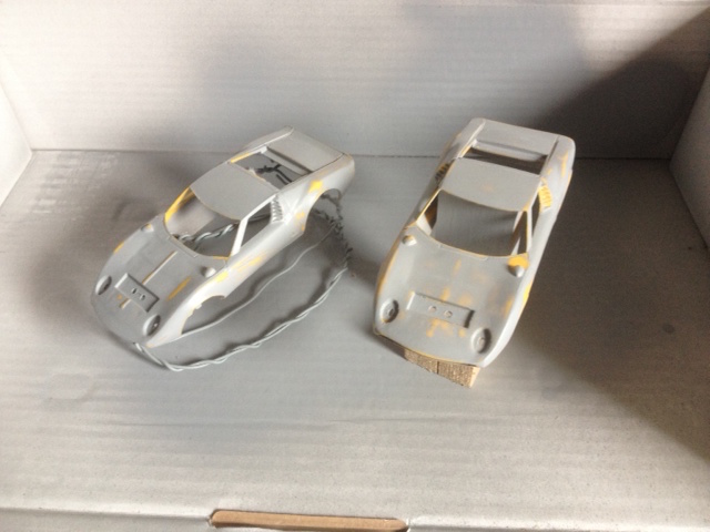

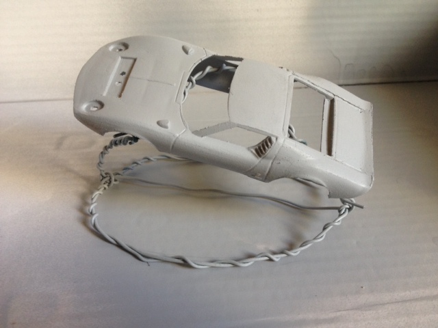

Posté le 08/10/2015 à 19h22 par Numa
Voila des news de la Miura.

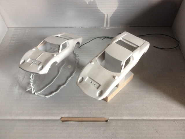

J'ai écouté les conseils de Fastwagon et reponcé la première carrosserie.
De nouveau sous-couche en attendant un nouveau ponçage.
Et dans le même temps j'ai fait également la deuxième !!
Ma piste: http://www.france-slotforum.fr/forum/messages.html?idsujet=1524995&pgi=0#is-page Posté le 08/10/2015 à 20h39 par fastwagon Bravo! Tu n'as pas hésité à te remettre en question... Tu ne seras pas déçu, ça se présente très bien...

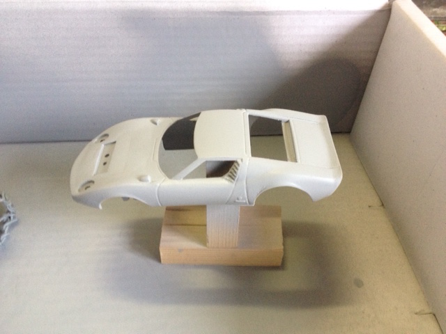

Posté le 16/10/2015 à 16h22 par Numa
sous-couche aujourd'hui...
Ma piste: http://www.france-slotforum.fr/forum/messages.html?idsujet=1524995&pgi=0#is-page Posté le 13/11/2015 à 12h40 par Numa J'ai ( je pense) réparé ma bêtise... J'ai entre temps acheté de nouveaux pneus. Je vais tenter la première couche de peinture. Je mettrai des photos des que c'est fait. Ma piste: http://www.france-slotforum.fr/forum/messages.html?idsujet=1524995&pgi=0#is-page Posté le 13/11/2015 à 12h43 par Viraufrin Ca avance plutôt bien, c'est chouette, tu vas avoir 2 belles Miura, au final.

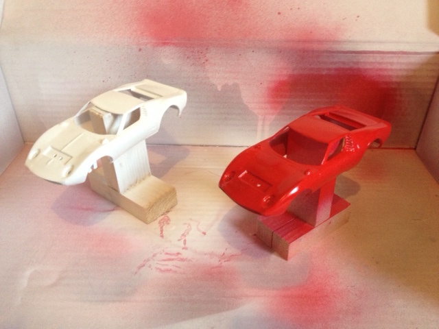

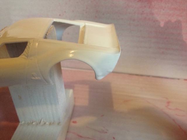

Posté le 13/11/2015 à 17h14 par Numa
Bon... comment dire??? On apprend en marchant??
1ere tentative de peinture à la bombe et pas évident du tout. J'ai eu droit à mon lot de coulures et la coque qui se détache de son support...
Donc pour l'instant ça sèche et on verra comment rattraper cela.
Du coup... 2 petites questions...

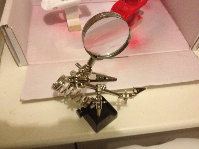

Quel support me conseillez vous pour peindre en toute sécurité? Pas de risque de chute quoi.
Le masquage pour un bi-ton peut se faire à importe quel moment ou doit-on partir de la surface apprêter?

Tu as beaucoup trop chargé en peinture : il faut impérativement procéder en plusieurs fines couches. Selon les teintes (plus que selon les marques), le pouvoir couvrant n'est pas le même. Pour certaines teintes ce n'est donc qu'après plusieurs couches que ta carrosserie prendra une couleur uniforme.
Fred
Posté le 13/11/2015 à 17h40 par fastwagon

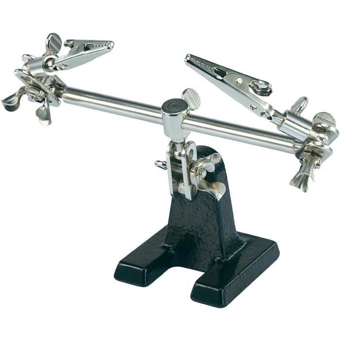

Le support indispensable, c'est ça :
Sinon, d'après tes photos, il semble que tu peignes trop proche de la carrosserie et que tu charges trop, d'où les coulures...
Tu dois procéder à au moins 30 cm et avec de multiples couches successives, très fines, à peine un brouillard, jusqu'à obtenir l'opacité souhaitée.

Pour le support... je l'avais sous la main... j'ai acheté ça pour la soudure.
Quand vous parlez de plusieurs couches successives, je n'attends pas que cela sèche entre chaque? J'enchaine mais petit à petit à 30cm dans un brouillard de peinture?

Ma piste: http://www.france-slotforum.fr/forum/messages.html?idsujet=1524995&pgi=0#is-page Posté le 13/11/2015 à 18h38 par fastwagon Tu laisses passer à peine quelques minutes entre chaque fine couche. N'utilise pas ce support, tu vas le bousiller avec la peinture. Fini la loupe! Quand je dis brouillard, c'est une façon de parler. Il faut éviter justement cette "brume" de peinture qui se redépose sur la carrosserie, sinon le résultat est mat. Scotch Tamiya pour masquer. Y'a pas mieux. Tu peux garder ton idée, mais tu vas avoir du mal à couvrir le rouge avec du blanc, à moins d'intercaler une couche d'apprêt, mais comme tu as déjà de gros problèmes de surépaisseur sur les gravures......
