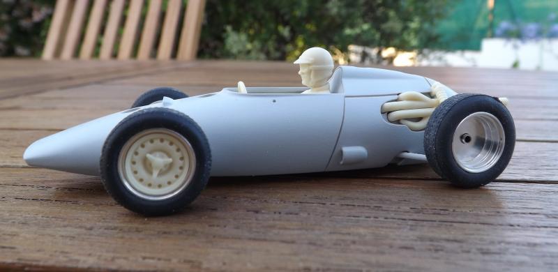

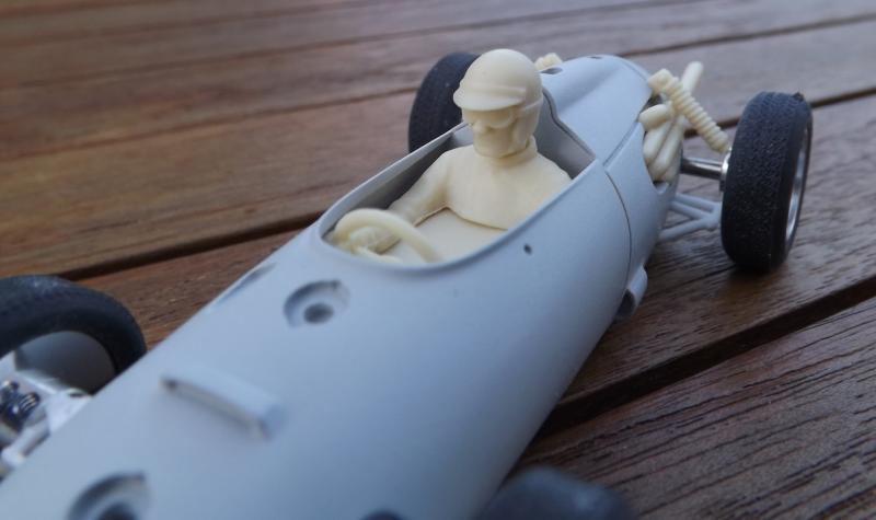

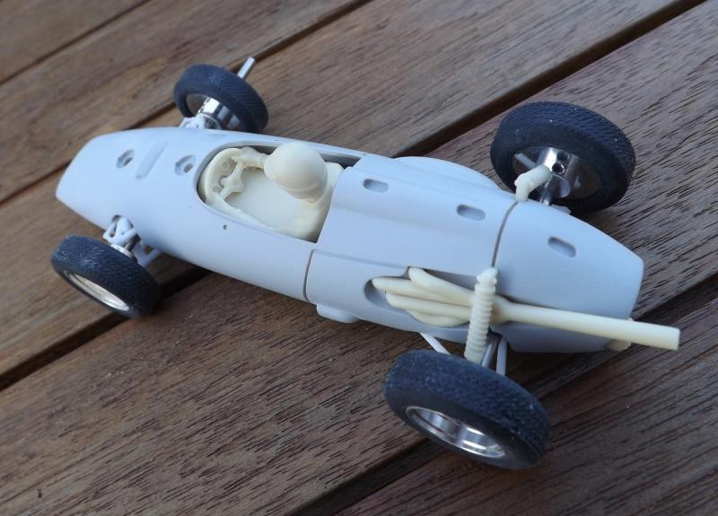

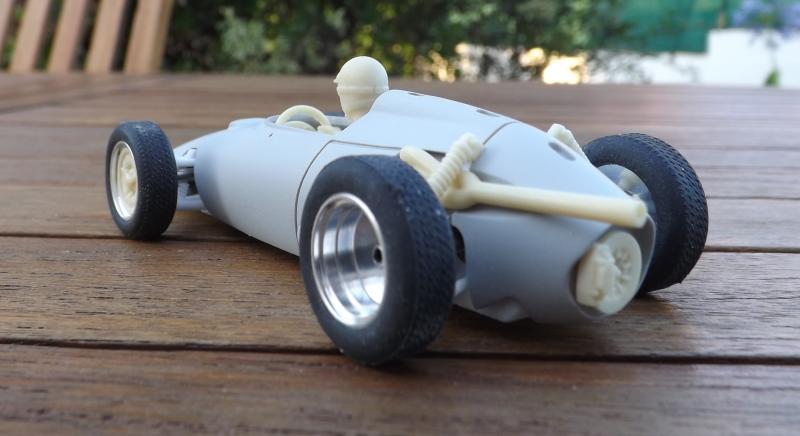

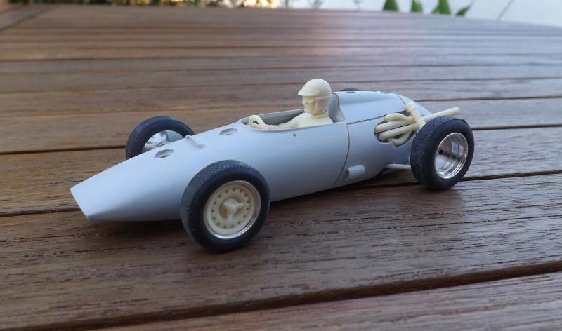

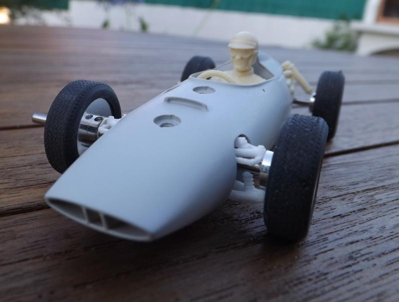

Les premières photos de la BRM P48.
Posté le 15/07/2015 à 23h09 par fastwagon
Magnifique!
Mais une question me taraude : pour aboutir à une telle qualité apparente de moulage, de symétrie et de détails, tu es parti de quoi? Un surmoulage? Un master taillé à la main? Une modification d'un modèle comparable?

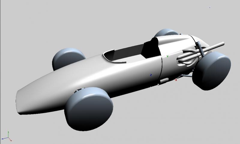

Posté le 15/07/2015 à 23h26 par Pascal44
Je crée le modèle en 3d (logiciel wings3d), je l'imprime sur une imprimante 3d dans une Fablab près de Nantes. Ensuite, finition à la main (ponçage, mastique, apprêt, rectification de quelques détails, à nouveau ponçage jusqu'à obtenir quelque chose de satisfaisant).
Posté le 16/07/2015 à 00h11 par fastwagon
OK, donc ce qu'on voit sur les photos, c'est le master de la carrosserie, n'est-ce pas, et non un tirage en résine?

Posté le 16/07/2015 à 08h20 par Pascal44
fastwagon a écrit : OK, donc ce qu'on voit sur les photos, c'est le master de la carrosserie, n'est-ce pas, et non un tirage en résine?
Exacte, pour la BRM c'est le master de la carrosserie.
