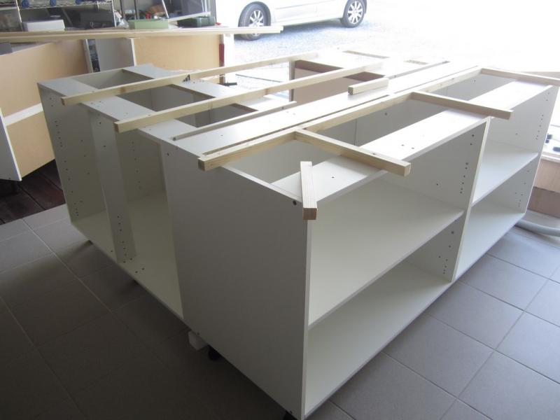

Aller ... Hop ... C'est parti !
Pour l'instant, je me la joue "cuisiniste"
... C'pas trop compliqué pour l'instant !
Reste à monter les caissons qui vont supporter la "jambe montante" du L .
( J'espère juste que les portes ne frotteront pas aux tasseaux
Je pense poser une partie du plateau ( MDF 10 mm ... ) la semaine prochaine, et peut être commencer à y assembler sa partie de piste
Posté le 15/04/2015 à 19h49 par COLARGOL
NNKClinton a écrit :( J'espère juste que les portes ne frotteront pas aux tasseaux ... )
Ça ne doit pas puisque qu'à l'origine ça passe avec un plan de travail.

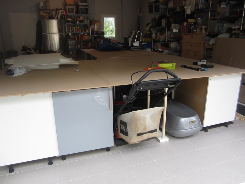

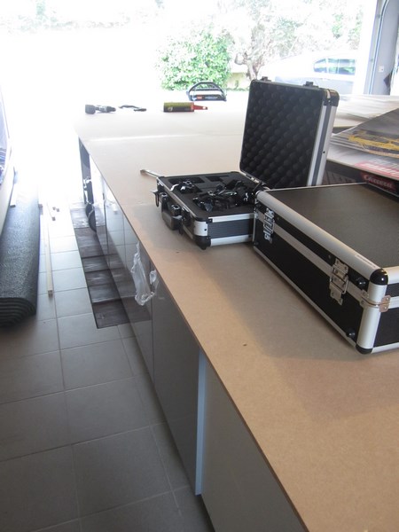

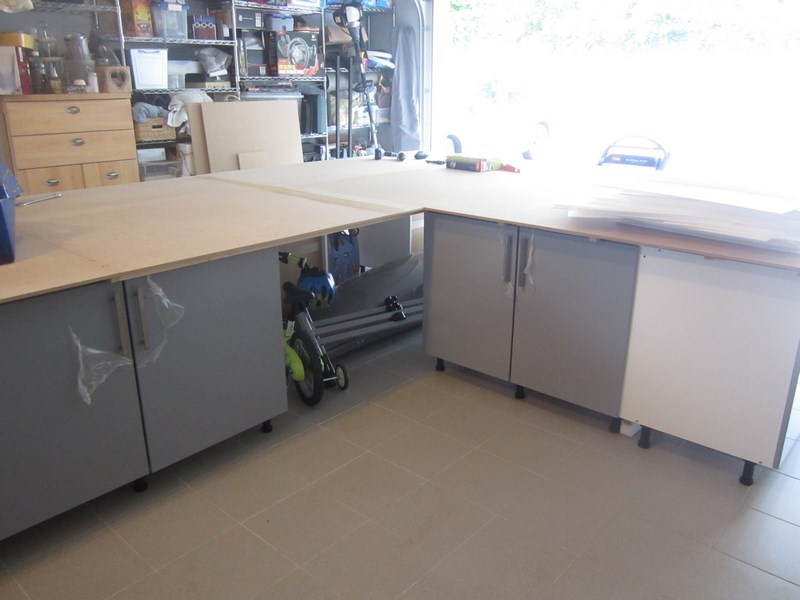

Bon ... Ben ... Plateau terminé
Petits espaces réservés pour divers usages ( Rangement coffre de toit et tondeuse
Rangement du "gros cube" de mon fils
Rien de compliqué à assembler ( Sinon, j'aurai pas pu
... ) ... Budget de 950 € pour l'ensemble ( En linéaire : 8m de caissons + 5 Plaques MDF 10 mm + Visserie + 9 Tasseaux 30*30*270 ... ).
Certes plus cher qu'un supportage sur tréteaux : Mais sans commun rapport d'utilité
Je découperai sans doute les angles en arrondi, et vais me mettre en quête d'une "zolie bordure" ( Qui devra masquer la tranche et les étais sous le plateau
Pour les trous ... J'aviserai ... Car comme j'ai bien étayé : Je peux monter dessus sans aucun problème !
Un p'tit coup de peinture grise sur les côtés non habillés, et ca aura l'air nickel
Maintenant, je vais passer au montage de la piste ( Bien que j'hésite encore à partir sur mon dernier tracé tout en lacet, ou retravailler un peu l'ensemble pour me ménager une belle ligne droite supplémentaire
J'hésite également à me lancer dès à présent dans la peinture de la piste, ou attendre cet hivers ...

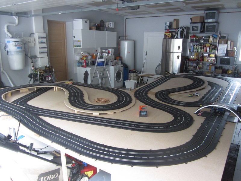

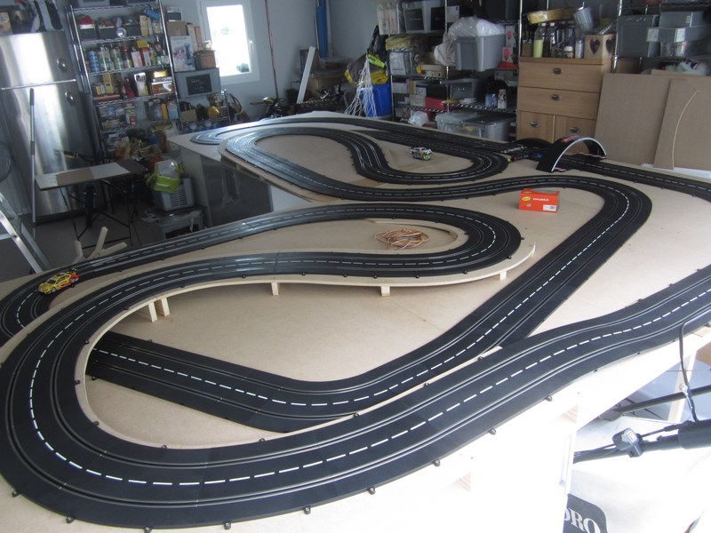

Posté le 15/06/2015 à 19h56 par NNKClinton
Ca boucle impeccable ... Yesssss
Aller ... P'tites photos "pour l'histoire" ( la mienne en tout cas
Tout est hyper solidaire du plateau ( Ca m'a d'ailleurs coûté un rein en p'tits bitonios CARRERA
, et j'ai pas encore tout fixé
... ). Les plans et doubles plans sont solidement fixés entre eux aussi !
Une réalim tous les 4m ( Largement suffisant pour mon usage ... ).
Me reste encore à réaliser :
- Quelques ajustements et finition des plans inclinés à peaufiner .
- Installer la Pitlane qui devrait arriver sous peu .
- Fabriquer mes élargisseurs de piste ( DEPRON ) .
- Peinture des élargisseurs en noir, ou en gris, en peignant aussi la piste ( J'hésite
- Bordurage du plateau ... Là je sèche
( En l'état les voitures font de sacré vols planés
- Création de murs en béton vieilli pour habiller les surrélévations .
- Découpe des plaques de gazon pour égayer l'ensemble .
Du taf encore
L'essentiel étant aussi que ca ait bouclé sans difficulté
... Il m'a juste fallu découper un rail droit pour être pile raccord, sans être obligé de donner du jeu entre les plaques !
Par contre CARRERA ou pas ... Le "made in China" c'est pas Glop je trouve ( J'y reviendrai plus tard

Mouai ... J'suis pas mécontent pour l'instant
Faudra quand même voir la "roulabilité" définitive avec les élargissements de piste et le pourtour du plateau ...
Paske là ... A part rouler à vitesse très raisonnable : C'est l'envol assuré à chaque extrémités du plateau

Posté le 23/06/2015 à 08h58 par cousinhub88
Vraiment sympa ton tracé. juste une question/remarque. j'ai l'impression que tu as utilisé le rail du pont Carrera pour faire ta montée. Si c'est le cas, je te conseille de le remplacer par des rails droits, ce rail a tendance à se transformer facilement en rampe de lancement.
En plus, si tu le remplace par des rails droits ces derniers pourront être posés sur les plaques en bois qui soutiennent ton pont assurant alors un bien meilleur soutien.
Posté le 23/06/2015 à 11h25 par NNKClinton
vroumm a écrit :Avant de bordurer et pour un look parfait ,tu peux couper ton support en suivant ton tracé ,ça donne un petit plus et c'est plus simple a habiller !
Ben ... Ca va être difficile
Dessous ( et sensiblement de même dimension que le plateau ... ) y'a le châssis bois et les meubles ... J'ai juste pu arrondir les angles !
cousinhub88 a écrit :J'ai l'impression que tu as utilisé le rail du pont Carrera pour faire ta montée. Si c'est le cas, je te conseille de le remplacer par des rails droits, ce rail a tendance à se transformer facilement en rampe de lancement.
Effectivement, pour la montée j'ai utilisé l'un des côté du pont ... J'ai hésité
Maintenant que tu en parles, c'est vrai que je pourrai peut-être faire une pente continue avec des droites et amener cette pente jusqu'à intégrer une partie de la grande de courbe de l'angle du plateau ... Ce serait peut être sympa un R4 en pente douce
Ca mettrait aussi un peu de relief à l'ensemble, et me faciliterai le bordurage de ce côté, si je pars aussi sur du MDF ( 2 niveaux d'appui
Posté le 23/06/2015 à 16h14 par zen33
NNKClinton
il y a 2 ponts chez Carrera, un en 2 éléments et un en 3 éléments qui et plus doux sur la pente
Posté le 23/06/2015 à 17h05 par cousinhub88
zen33 a écrit :
NNKClinton
Pour avoir tester toutes les solutions, la plus simple et la plus pratique et celle en pente douce.
Et pour le plaisir de pilotage, c'est la pente douce. En plus c'est vraiment ce qu'il y a de plus proche avec l'échelle 1 (enfin, façon de parler), il n'y a pas beaucoup de circuits avec des ponts dans la réalité).
Posté le 23/06/2015 à 19h18 par NNKClinton
zen33 a écrit :
Il y a 2 ponts chez Carrera, un en 2 éléments et un en 3 éléments qui et plus doux sur la pente
Le mien est en 4 éléments
2 éléments montants ( Départ à l'horizontale et arrivée idem
... ), et 2 descendant préformés de la même manière ...
Si je rajoute une droite entre le rail au départ et le rail du sommet du pont : Ca monte plus haut, mais cela n'adoucit pas les courbures initiales des 2 morceaux
L'idée de la pente douce a fait son chemin
... C'est effectivement nettement mieux !
Je modifie cela dès que j'ai un peu de temps .
Posté le 23/06/2015 à 19h30 par zen33
NNKClinton
je me suis mal expliquer quand je dit 3 éléments , c'est 3 en montant et 3 et descendant mais c'est plus doux encore avec de la ligne droite
