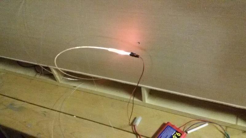

Posté le 03/02/2015 à 10h48 par DUKE
photo led
ah j'ai réussi

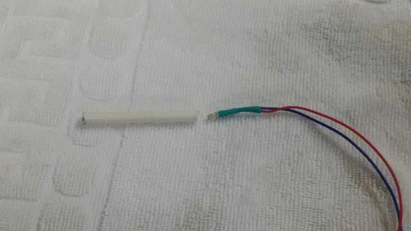

Posté le 03/02/2015 à 10h50 par DUKE
DUKE a écrit : photo led
ah j'ai réussi
C'est le derrière du diorama
Posté le 03/02/2015 à 10h51 par DUKE
le tube avec la led mais il vaut mieux un tube autre que le plastique
Posté le 03/02/2015 à 10h53 par DUKE
je vais essayer ce soir de faire une photo dans l'obscurité pour vous montrer la fibre
Posté le 03/02/2015 à 11h01 par PAT28
Il faudrait un petit tube en alu ou mettre du scotch noir autour de celui en plastique
http://www.france-slotforum.fr/forum/messages.html?idsujet=1422282
ma piste
Posté le 03/02/2015 à 11h47 par pepe_plus
PAT28 a écrit : Il faudrait un petit tube en alu
Oui c'est ce que j'utilise on en trouve en grande surface.
Et emmancher le tube le moins loin possible sur la fibre.
Il ne faut surtout pas gainer et encore moins peindre la fibre.
Pour une raison que j'ignore ça atténue le faisceau lumineux, c'est sans doute en rapport avec la réflexibilité des parois.
Posté le 03/02/2015 à 11h49 par PAT28
Et pour tenir la fibre dans le tube, un point de colle chaude irais tu crois ?
ma piste
Posté le 03/02/2015 à 12h06 par pepe_plus
Si c'est un tube en alu il suffit de l'écraser un peu pour maintenir la fibre.
Un truc qui peut servir. On peut couper la fibre en biseau pour obtenir un éclairage plus important.
Mais il y a un angle à respecter qui je suppose est le même que celui des rebonds de la lumière dans la fibre.
Surtout ne pas oublier de repolir les extrémités de la fibre après la coupe. On perd rapidement 40 ou 50% de luminosité.
Posté le 03/02/2015 à 15h06 par DUKE
PAT28 a écrit : Et pour tenir la fibre dans le tube, un point de colle chaude irais tu crois ?
tu enfiles les fibres que tu veux mettre d'après ton besoin et hop pop pop silicone pour les maintenir
