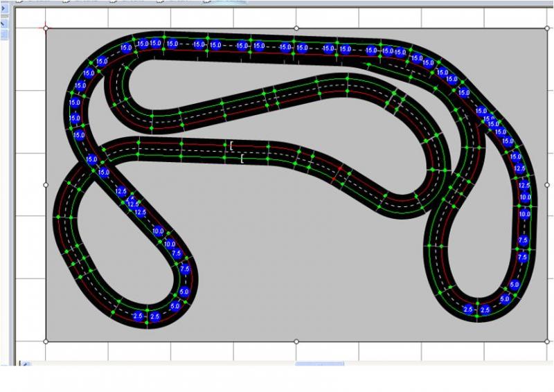

Posté le 01/01/2015 à 18h13 par the_Mat

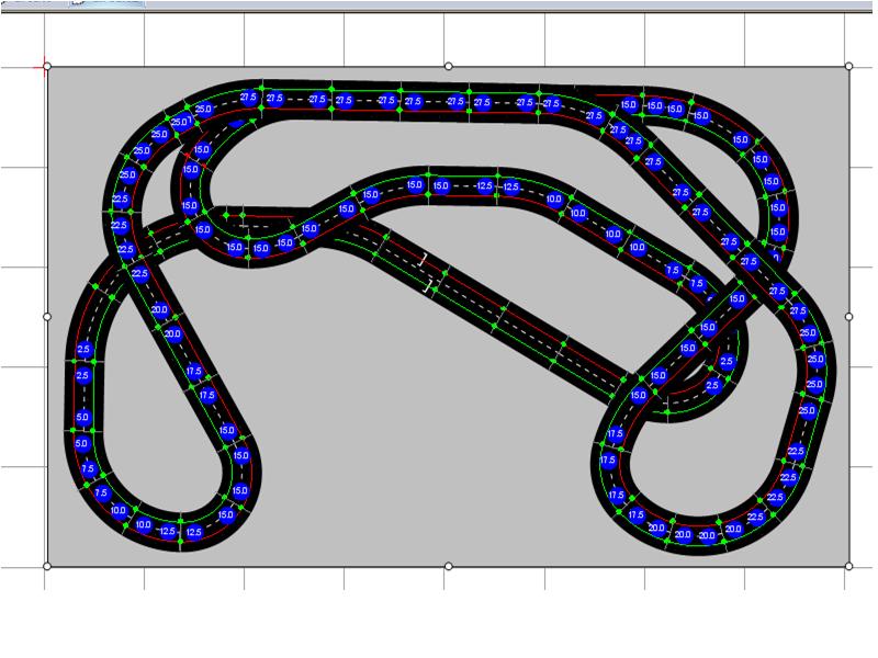

Bonjour à tous,
je suis entrain de faire quelques essai et j'aimerais avoir l'avis des vieux de la vieille....
Dimension sont approx de 4mx2.5m, piste de 2 voies (pas de digital pour le moment).
J'attends vos avis!!!
Note:
Ringv1= 2x21,47m
Ringv2= 2x20,78m
Ringv3= 2x20,63m
A vos commentaires!!!
Mathieu
Je suis Charlie
Posté le 01/01/2015 à 18h59 par pepe_plus
Le 8 est respecté donc égalité des voies.
Les 3 étages ça va pas être facile !!!

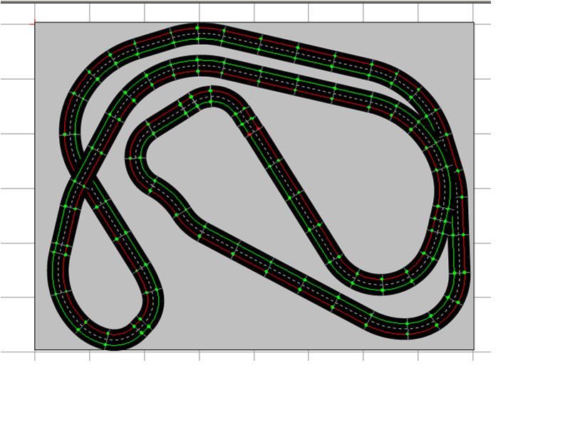

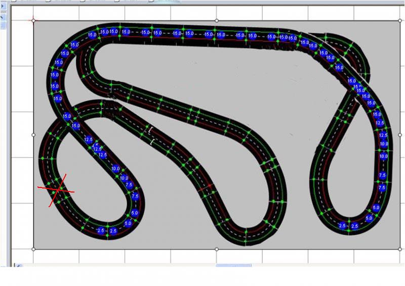

Posté le 01/01/2015 à 21h44 par the_Mat
Voila une autre proposition (on reste dans l'esprit), avec un peu moins de croisement
Longueur des voies: 2x20,16m
Mathieu
Je suis Charlie
Posté le 01/01/2015 à 22h11 par pepe_plus
C'est nettement mieux
Manque une ligne droite...
Posté le 01/01/2015 à 22h26 par gilou-971
pas mieux que pp+
Le ramassage dans le virage en haut à gauche va pas être simple.

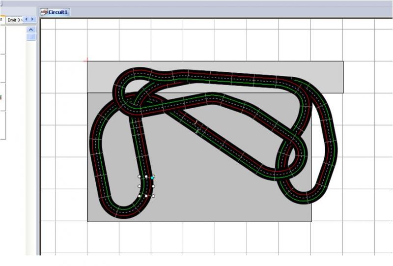

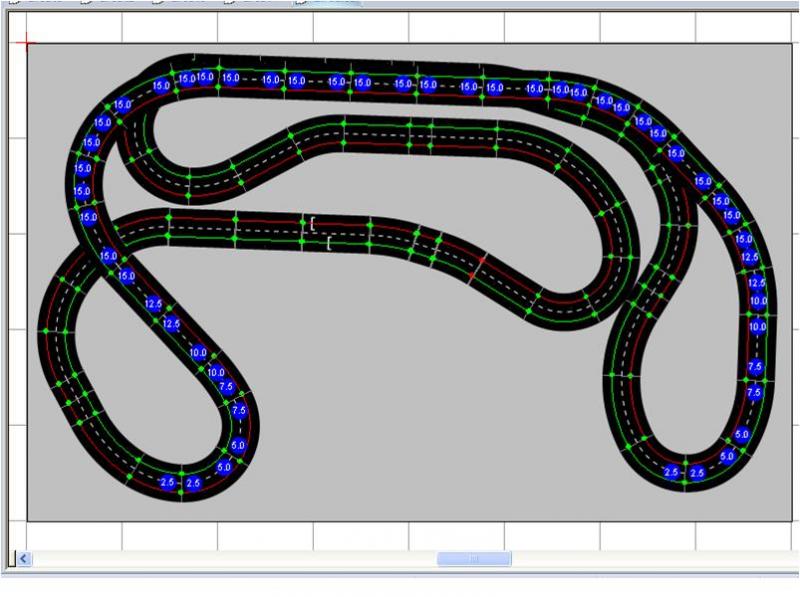

Posté le 01/01/2015 à 23h08 par the_Mat
petite modif sur la ligne droite intermediaire
A vous lire
2x20,42m
Je suis Charlie
Posté le 01/01/2015 à 23h15 par pepe_plus
Pourquoi faire un U ???
On ne peut pas piloter dans le trou sinon torticolis assuré !!!
Posté le 01/01/2015 à 23h44 par pepe_plus
Bien d'accord.
J'aime bien tes courbes variées et variables qui de plus ne sont pas placées dans les coins.
Juste une idée ci-dessous, c'est un collage mais tu sembles tout à fait capable de le reprendre.
Ceci dégage le centre et tu dois pouvoir descendre la ligne droite cachée et dégager la courbe de gauche en haut...

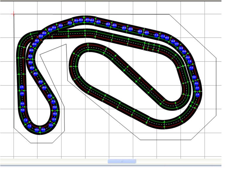

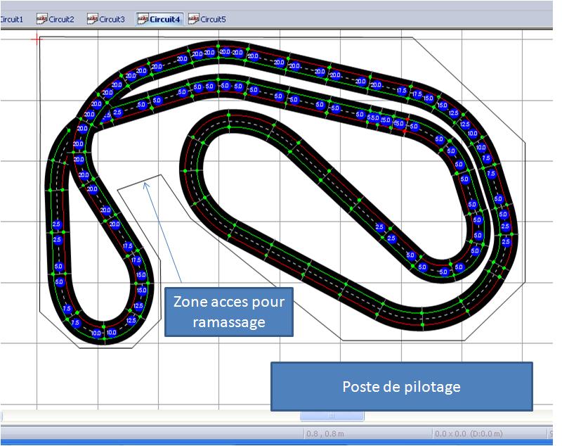

Posté le 02/01/2015 à 17h02 par the_Mat
Merci a vous pour vos avis.
Apres reconsideration des elements, j'en arrive a la proposition suivante, peut-etre un peu plus circuit GT:
Mathieu
Je suis Charlie
Posté le 02/01/2015 à 17h05 par gilou-971
perso je me serais arrangé pour que toute la partie droite soit à plat (pas de chevauchement comme là. Là ca va être coton à faire les dénivelés.
Posté le 02/01/2015 à 17h29 par pepe_plus
Perso je préfères tes tracés précédents avec des courbes plus sympas et plus variées.
Si je regarde bien tes plans tu disposes de 4m x 3m. Si c'est le cas tu vas avoir des problèmes d’accès.
N'essayes pas d'occuper toute la surface ce n'est pas impératif.
Bien sûr nous on ne sait pas où sont tes murs.
Essayes un L avec une bande de 1m50 dans le sens des 3m (vertical) et une bande de 2m dans les sens des 4m ou le contraire suivant tes accès autour.
Un truc un peu dans ce genre mais adapté à tes dimensions celui-ci ne fait que 3m de large.

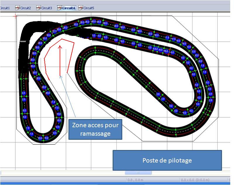

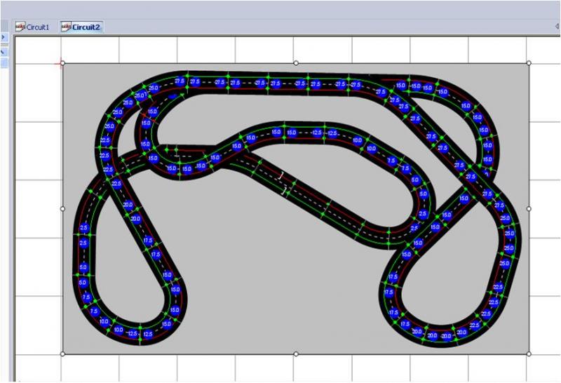

Posté le 02/01/2015 à 20h14 par the_Mat
je mets un projet supplementaires.
Je precise egalement la position des postes de pilotages. j'envisage une forme en U afin de donner acces au poste de ramassage si necessaire. (et le contour envisagé du plateau egalement).
Cette configuration est transposable à tous mes precedents projets
2x19m
Mathieu
Je suis Charlie
Posté le 02/01/2015 à 20h15 par gilou-971
ah oui celui là j'aime bien. Reste à le tester, c'est là qu'on voit si ca marche!
Posté le 02/01/2015 à 20h20 par pepe_plus
Oui moi aussi, sympa ça.
Tu ne peux pas le retourner, le haut en bas et mettre tes pilotes dans la ligne droite ?
Posté le 02/01/2015 à 20h34 par the_Mat
Merci a vous,
Apres reflexion, il me parait coherent et fluides.
@gilou: si je le retourne, je me prive de l'acces pour le ramassage.
Bon j'ai encore deux trois point de reflexion et yapluka.....
Merci pour les commentaires
Mathieu
Je suis Charlie

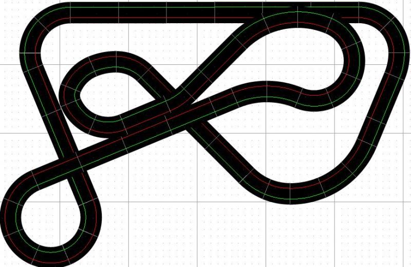

Posté le 02/01/2015 à 21h20 par pepe_plus
Désolé c'est cracra, juste une suggestion qui te dégage l’accès jusqu'au fond, particulièrement la courbe tout en haut du plan et t'offre une plus grande ligne droite...
Posté le 02/01/2015 à 21h36 par gilou-971
cool pp+. et puis là il n'y a plus de ramassage sous un pont en courbe. C'est mieux je pense.
Posté le 02/01/2015 à 21h44 par the_Mat
Donc PP+,si j'ai bien tout compris comme il faut, dans ce style la:
et...
J'aime bien l'idée.
Merci pour le coup de main
Mathieu
Je suis Charlie
Posté le 02/01/2015 à 21h51 par pepe_plus
Tu ne peux pas remonter la courbe sous le pont jusqu'en haut pour avoir la ligne droite en un seul trait ?
A moins que tu ne préfères avec ce ralentissement bien sûr
