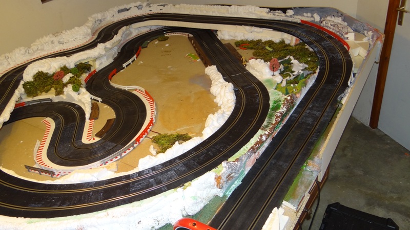

Il me donne le tournis ton circuit! ;)
Tu veux des idées pour quoi? La déco?

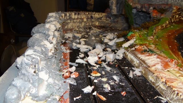

Au départ je pensais que tu laissais la mousses blanches pour simuler la neige. Mais je vois que tu as peint en gris à certains endroits. Tu as également laissé la mousse expansive en boule, c'est pas si chouette comme ca. Mieux vaut faire des rochers. Tu les peints et si tu veux un effet neige, tu floques.

ça commence à devenir sympa, par contre, comme Gilou, taille un peu plus la mousse expansive façon rocher.

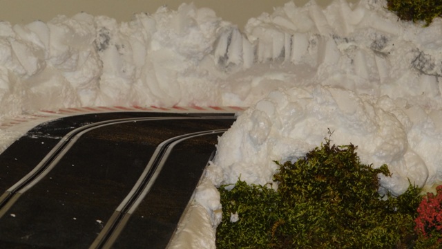

en tenant compte de ce que j'ai vu en décor et de vos remarques et de mes idées, je vais laisser tout ce qui représente la neige sans toucher à la mousse....
par contre tout ce qui devra être en gris sera retaillé effectivement cela sera plus réaliste.
Du coup dans la partie neige autour du la retenu d'eau, je vais laisser en neige sauf ce qui est au raz de l'eau.
Je ne vais pas tout peindre en gris et remettre du flocage ensuite alors que la mousse a déjà la forme et la couleur de la neige...
je vais retoucher en premier la partie neige de l’enchaînement de virage, c'est là qu'il y a le moins de boulot.... après je sors le cuter et hop j'attaque la mousse.

une question : avec quoi taillez vous la mousse ?
merci
Si ça glisse c'est que ça tient encore..... alors mets du gaaazzzzz!!!!!
Posté le 07/08/2015 à 16h18 par gilou-971
Cutter lame longue ou couteau lame ceramique ca marche bien aussi

Le roulage était sympa mais il manquait une portion rapide alors.....

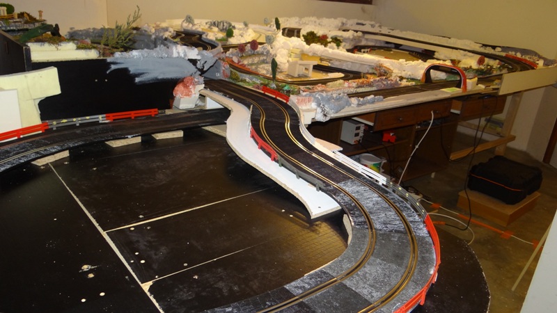

Phase 1 suppression de deux R2 en bout le ligne droite et remplacement par une grande courbe en R4....
Ensuite c'était bien mais du coup la ligne droite était raccourcie... alors mise en place d'une portion de plus avec au bout une grande courbe à rayons variables pour le pilotage...
Résultat éprouvé dans les deux sens, c'est carrément mieux...
J'ai maintenant une partie technique et une partie rapide et deux voies de 27 à quelques cm près.

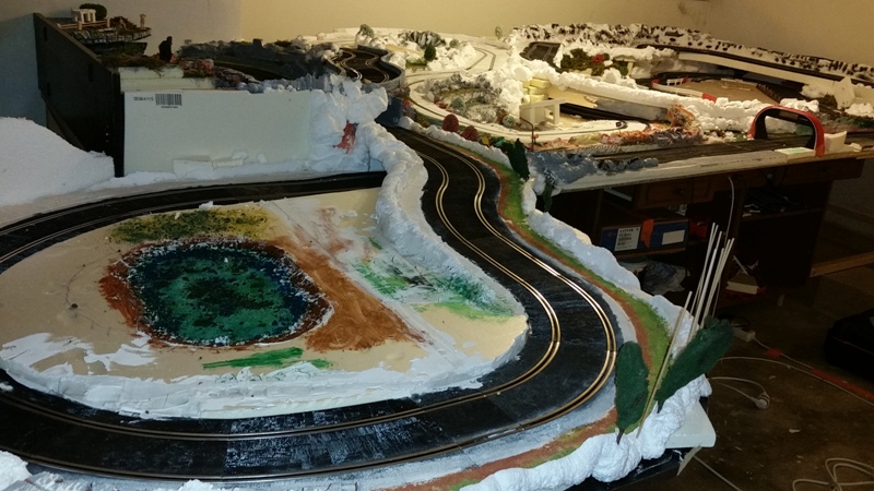

La suite ...les barrieres dans la nouvelle grande courbe sont remplacees par de la mousse....
Au roulage la partie rapide apporte vraiment un plus.

c'est ta piste de nuit? (je ne vois qu'un carré noir)

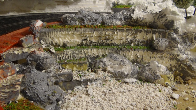

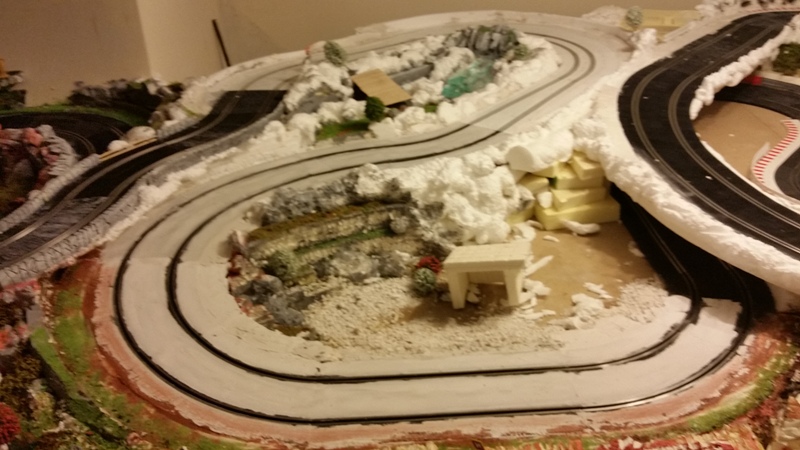

Posté le 03/01/2016 à 22h30 par TIF38
petit etang dans la grande courbe, bordure en mousse recouverte de plâtre.
Pour la partie neige je ne trouve pas réaliste cette jonction seche avec la partie noire alors j'y travaille. Du plâtre sur la piste, ponçage, colle blanche... le grippe est proche de celui d'origine, je vais voir pour faire un effet boue neige.... en diminuant un peu le grip

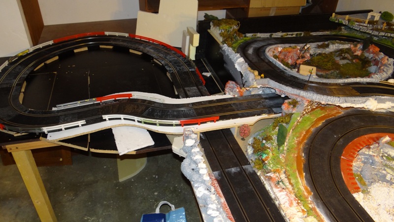

Posté le 09/01/2016 à 12h28 par TIF38
Avec les photos c est mieux...
