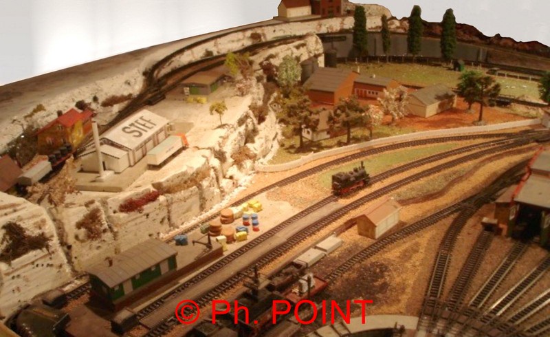

Oui , voilà ce que donne une plaque de ce style découpée pour correspondre avec le décor
Oui ,
Si ça peut t'aider ,sinon tu vas trouver sur ce site plein de choses pour t'aider a faire de la déco type train ...bon courage
