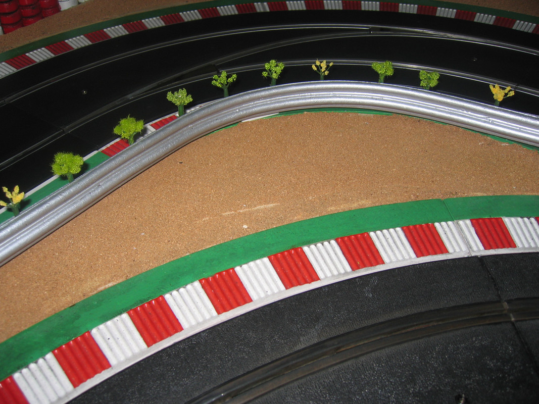

J'ai édité, car sur le post de l'époque, il n'y a plus les photos,
comme glissières de sécurité, c'est le top,
pour les bordures, on en parle pas , c'est du PVC blanc, découpé, et gravé, pour les vibreurs, sur une machine a commandes numériques,
pour les barrières, là c'est plus facile, c'est du joint dit P, (casto), pour calfeutrage de portes,
à couper à vos dimensions, une hauteur, 2 hauteurs, suivant les endroits, à coller, c'est adhésif,
sur supports trés fins, tole, pvc, carton, etc,
à peindre en gris métal, tuyau de poële,
c'est pas vilain, proche de notre échelle, et ça amorti bien les chocs,
une photo en situation,

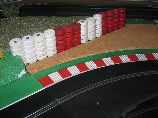

Et aussi, bordures gravées, murs de pneus,
Au passage, zone de sécurité, sable/gravier, pour ralentir les autos, après sorties de piste,
si vous le demandez gentiment, je vous donne le secret de fabrication, 8|
Il est certain que ce tracteur, ne devrait pas se trouver là, nous en sommes tous, navrés, et très tristes,
