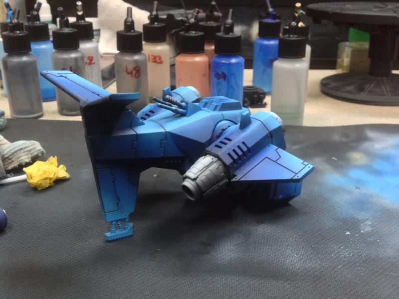

Avec un aero par gravité , tu vas preparer ta teinte dans le godet ( couleur et diluant ) et le reliquat devra être transféré dans un flacon hermétique pour une utilisation future .
C'est fastidieux , jamais homogène ( car tes dilutions et teintes seront toujours differentes à moins d'outillages Ultra précis ) et hautement catastrophogène à chaque manip !
Avec un aero par aspiration , tu prépares tes differentes teintes ( peinture +diluant) dans autant de flacons que nécessaire .
Illustration des # godets en arrière plan
Et celles ci pourront être utilisées à tous moments sans autre soucis que de retirer une couleur , "rincer" l'aéro et recharger la couleur suivante .
Le mélange etant fait correctement , il le restera de longues semaines si tu stockes celles ci correctement . Pas d'écarts violents de temp', pas d'exposition aux Uv .
Pour vos carrosseries, de ce que je vois , très peu de nuance sont utilisées en même temps. Ce qui limite encore plus les manips .
Voilà qui répond pour ma part à la question posée.
