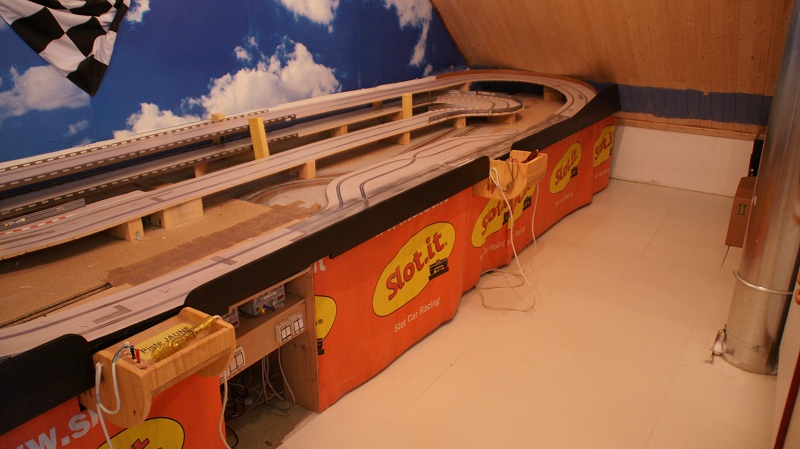

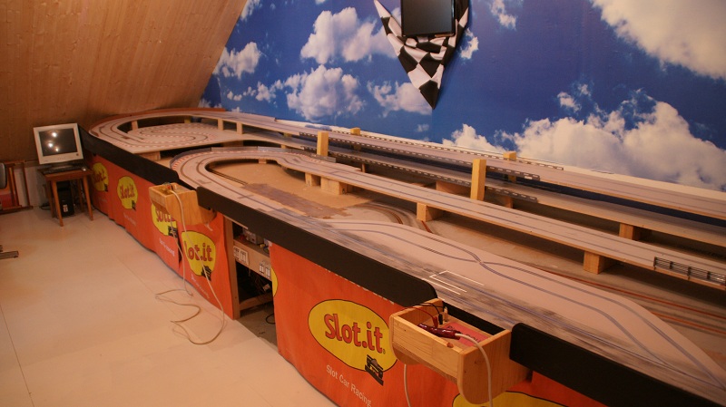

Posté le 06/09/2014 à 15h18 par Teubar39
bon bin vala ! fini le circuit, les branchements sont fait, la détection aussi, et tout fonctionne bien ! les fils sont bien rangés sous la piste, cool ...me reste a mettre des barrières et en avant pour la déco !
mais 2 problèmes pointent le bout de leur nez !!!!
1- j'ai l'impression que le cuivre se décolle !!!! a voir dans le temps !
2- mes modules on l'air de se "vriller" !!!! car ils était bien plats et donc joignaient comme il faut, mais là, j'ai un coté qui "dépasse" !!! y a pas beaucoup mais .... a voir si les "avions de chasse" de Mr clean décollent ou pas ??!!

Posté le 06/09/2014 à 17h41 par vroumm
tu as collé avec quoi?
Si tu as mis de la néoprène , un coup de fer a souder ou a repasser partout et ça recolle

Posté le 07/09/2014 à 19h15 par fastwagon
Tu dois maroufler.
Plusieurs fois au début, et puis après ça va tenir et tu seras plus embêté.
Sauf si tu as vraiment des variations de température et/ou d’hygrométrie importantes (ce que la déformation des modules pourrait laisser supposer...)...

Posté le 20/09/2014 à 10h55 par Teubar39
hello les potos !
petits travaux de cette semaine que je termine a l'instant, fabrication, pose et peinture d'un bandeau le long de la piste, le but ayant plusieurs usages : 1- ça cache les tranches de bois, pas toujours top ! 2- ça remonte de 6 cm sur la piste, ce qui permet aux voitures de ne pas tomber par terre ! 3- ça cache les attaches de la jupe !
voila ! cette fois, la piste est vraiment fini ! des barrières ont été posées, pour pouvoir rouler tranquille, mais elles seront remplacées par des plus belles mieux bien plus tard .....
