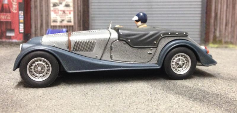

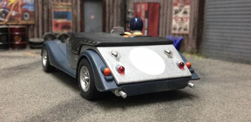

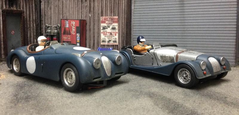

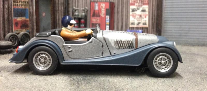

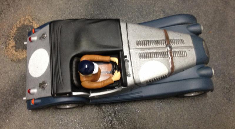

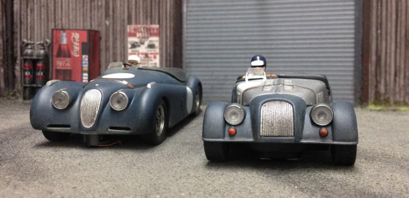

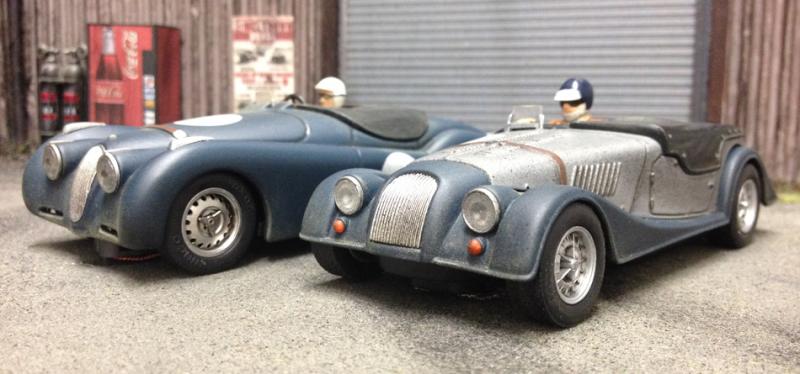

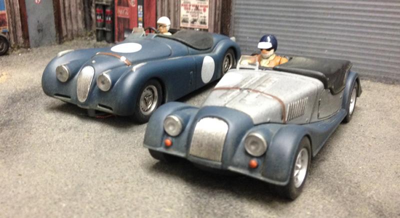

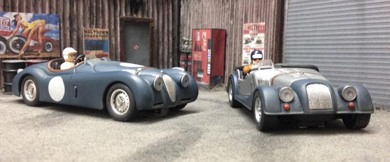

Quelques photos de la Jag en compagnie d'une Morgan plus 8 de chez Carrera que j'avais entamée en même temps. L'idée était de faire deux autos "qui seraient de la même écurie".
Pour la Morgan :
- suppression des feux additionnels, des pare-chocs et des rétro sur les ailes
- suppression du pare-brise et des essuies-glaces au profit d'un saute vent
- remplacement de la tête du pilote
- suppression pare-chocs arrières, plaque et surtout suppression de la roue de secours et rebouchage du gros trou (de la roue)
- peinture, décalques, vernis, finition mate et weathering
- motifs châssis, suppression du bordel à l'intérieur et léger rabaissement
… je me rend juste compte que je n'avais pas revu les échappements (attachés au châssis)
... je peux faire quelques autres photos de la Morgan si jamais ça intéressait quelqu'un. Il faut que je récupère mon APN ... en attendant c'est photos dégeulasses à l'iPhone. dsl

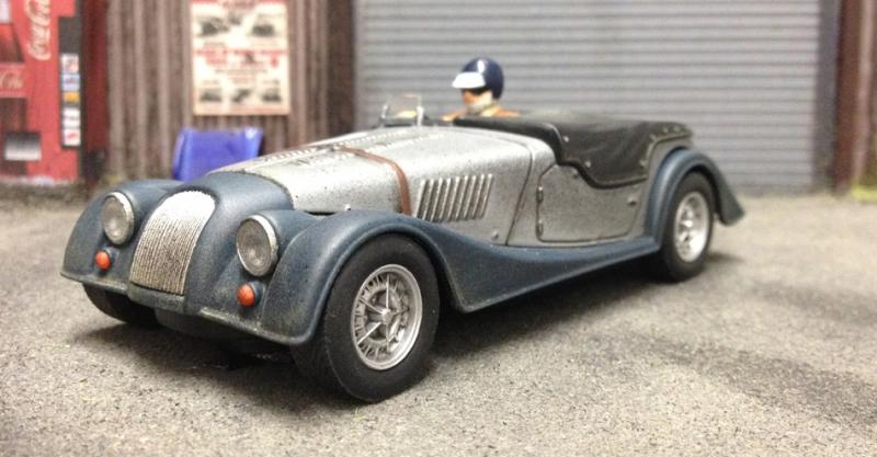

... sinon, il y est le jus noir, mais c'est vrai que les photos sont crades. On voit mieux le jus "en vrai". Je referai quelques photos dès que j'ai mon APN.
C'est surtout les pots pas encore faits sur la XK et pas modifiés - perçage du bout, supression des traces de moulage, un peu de noir au fond et weathering) sur la Morgan que je dois finaliser.

J'aime bien ces Jaguar Ninco (trop larges)... mais ce que tu en fais c'est extra. Bravo... et pour la partie mécanique ?

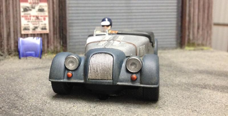

Et voici encore quelques photos, toujours aussi pourraves, désolé, je n'ai pas encore récupéré mon APN
