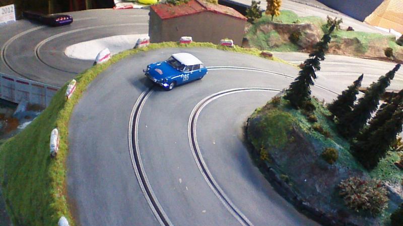

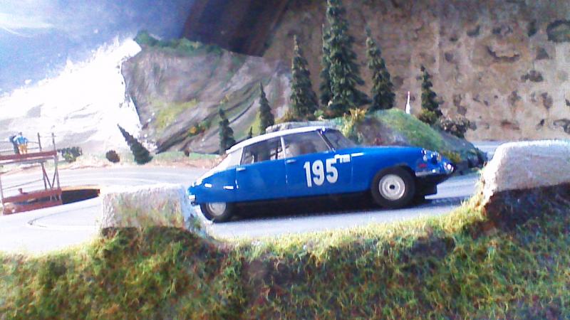

Posté le 13/11/2014 à 08h31 par aceventura82
J'adore ta piste. la deco j'en parle meme pas..superbe

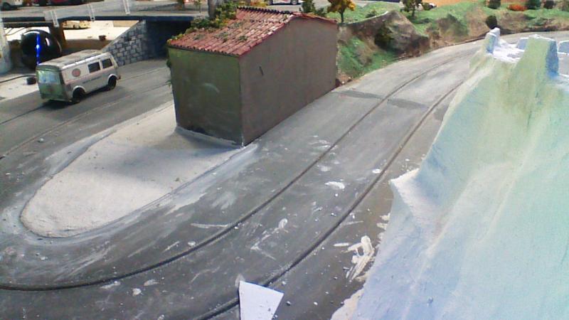

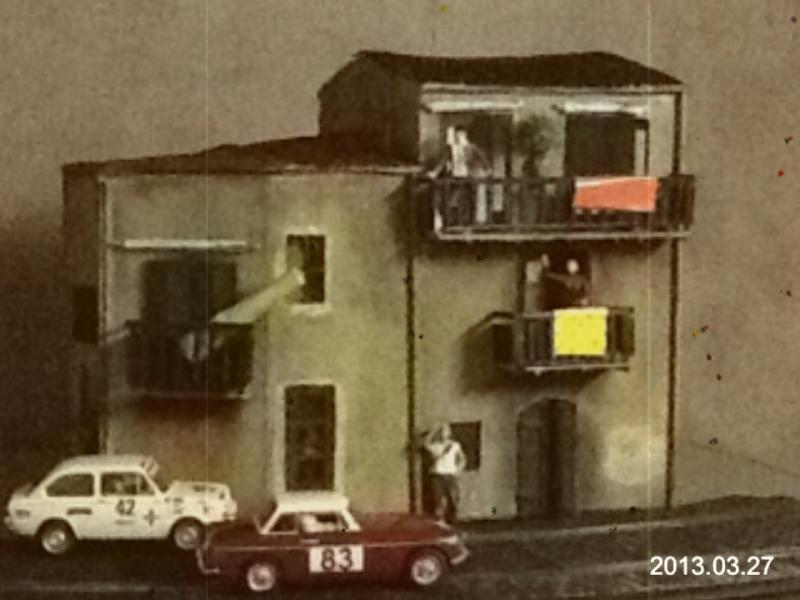

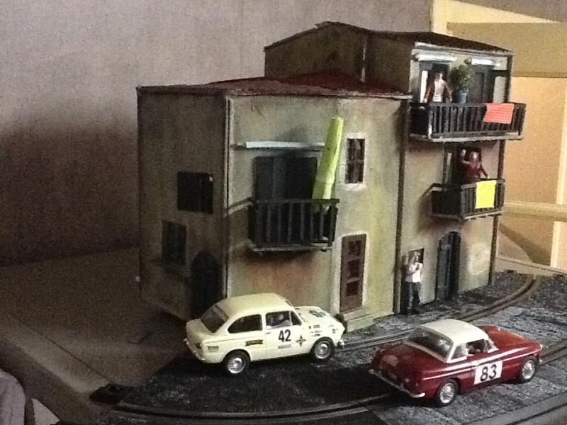

voila a quoi ressemblera la partie village :
la maison principale du virage est déjà réalisé :
reste a créer la suite

Posté le 17/11/2014 à 18h07 par gilou-971
j'ai beau regarder les photos "en vrai" que t'as postées, Vroum: pas un poil de cou.lle de tour TV bricolée avec des cure dent. Ou alors ma vue baisse
Posté le 17/11/2014 à 18h17 par vroumm
elle ne gène pas ,elle est a l'opposé du village

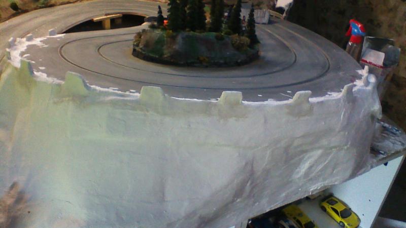

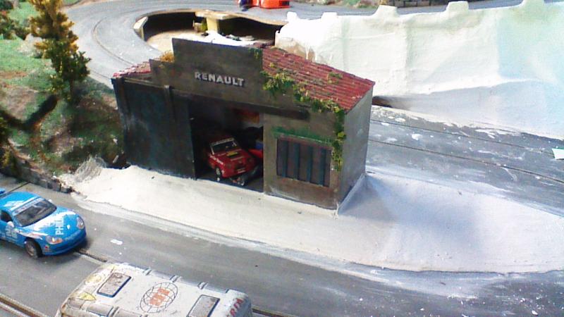

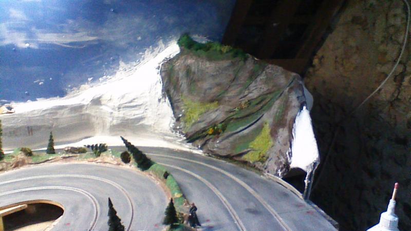

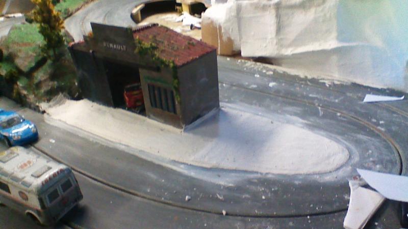

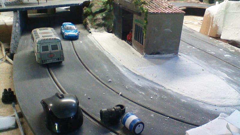

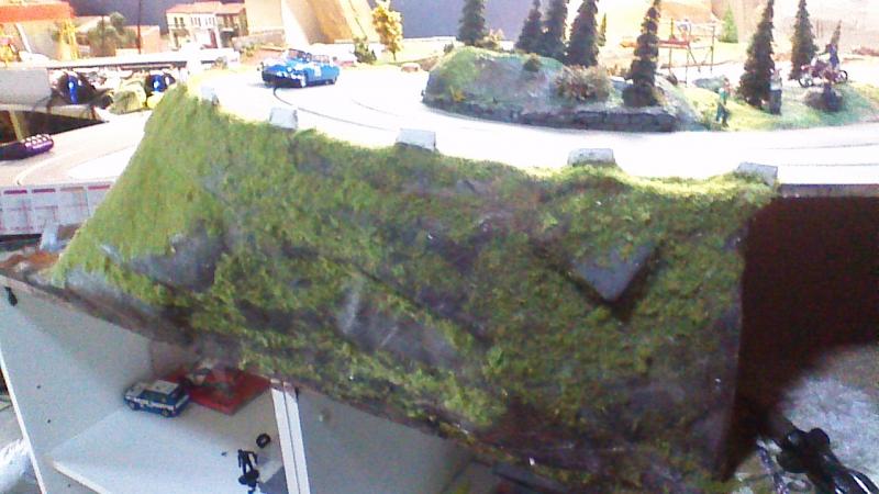

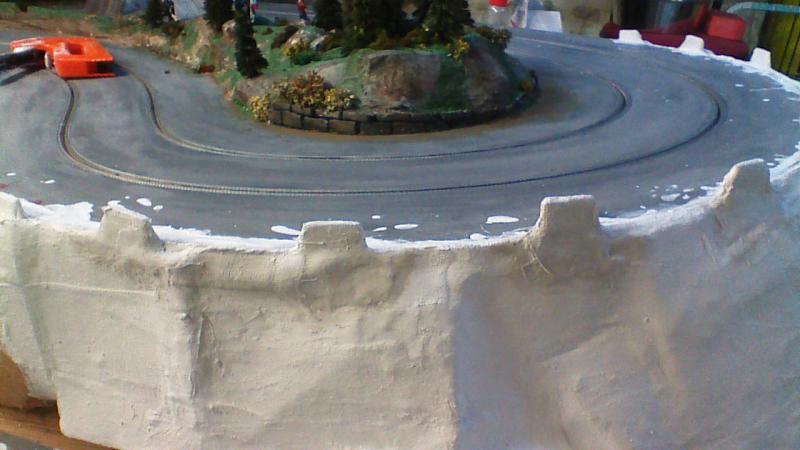

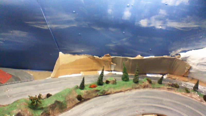

Posté le 24/11/2014 à 17h00 par vroumm
La suite pour ceux qui suivent:
-déplacement du petit garage vers la sortie du tunnel où je le trouve bien mieux placé !
- avancé de la montagne du fond , raccord et plâtrage pour permettre plus de glisse !
- plâtrage du virage du haut !
les photos parlent d'eux mêmes :

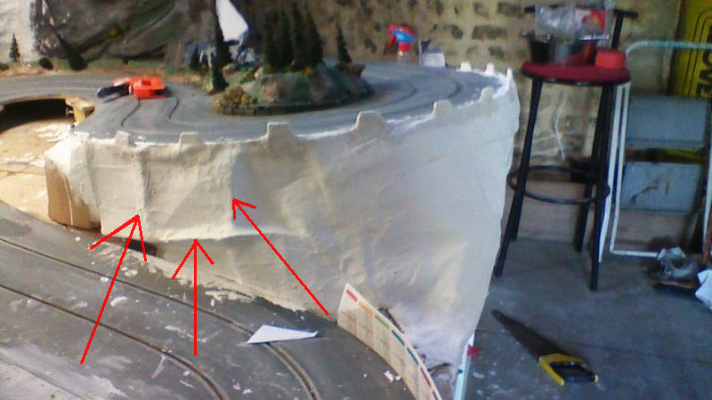

Posté le 24/11/2014 à 21h23 par simamine
Quand je vois l'état de ta piste, ça le rappelle mes grands moments de solitude quand je flinguais mes rails a coup de map
Je ne saurais trop te conseiller de protéger tes rails, ou au moins tes tresses et les Slot avec du scotch d'électricien.
Et bien sur, travailler avec une éponge de maçon et un grand seau d'eau pour nettoyer de suite.
Les enduits s'éliminent vite, quand ils sont encore frais. Je ne t'apprends rien.
Cest un coup a fusiller ses contacts.
Jdiçajdirien
Posté le 25/11/2014 à 08h05 par vroumm
t'inquiète pas ,j'ai photographié et tout nettoyé après !
et puis là ,il ne s'agit que des coulures de bandes plâtrées pas du map qui s'incruste partout ;avec un chiffon mouillé c'est tout propre

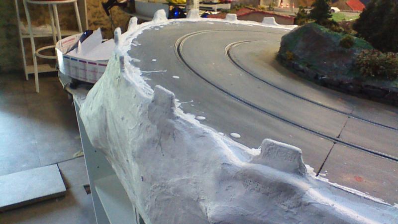

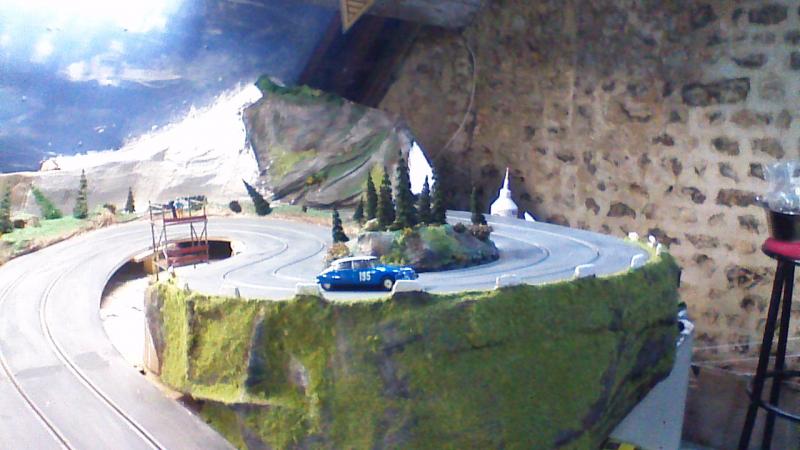

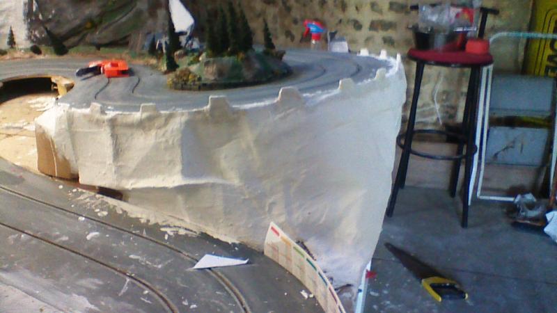

Posté le 25/11/2014 à 08h52 par Teubar39
cool, j'aime bien ! ça va rendre super ! comment as tu fait les "potos" qui dépasses du plâtre ??
sinon, tu va encore plâtré les cotés pour enlever les "arrêtes" ? là :
bonne continuation ...
- mon site perso -
Posté le 25/11/2014 à 09h26 par vroumm
les poteaux sont découpés dans du carton plume puis collés a la colle a bois et ensuite recouverts avec de la bande plâtrées !
les arrêtes , je les laisse ,tu vas voir en peinture ça rend bien!

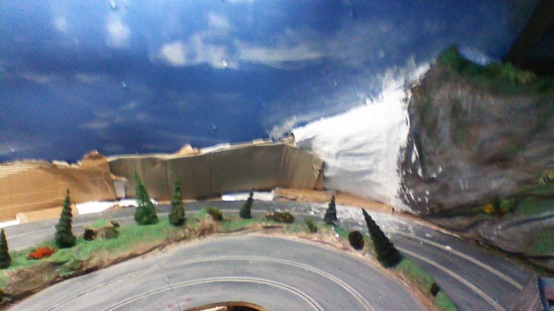

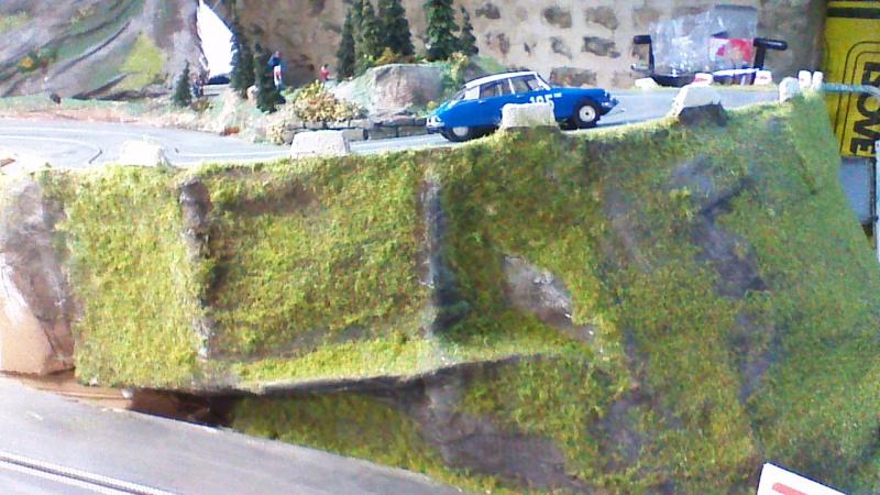

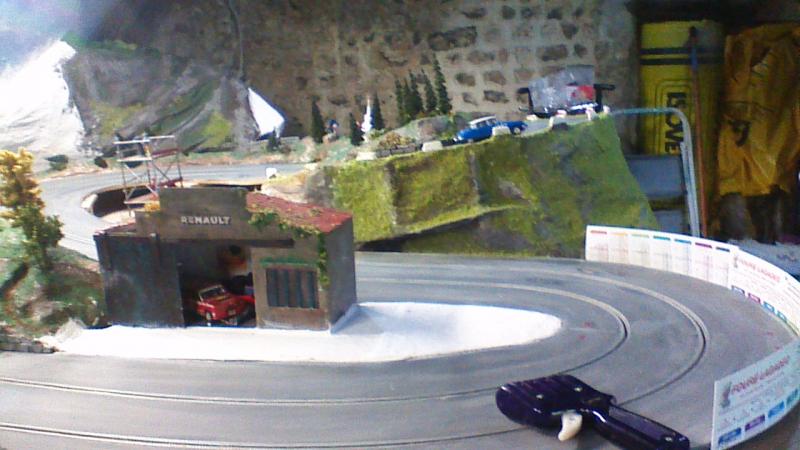

Posté le 26/11/2014 à 12h58 par vroumm
merci!!
la suite ,ça pousse très vite!
