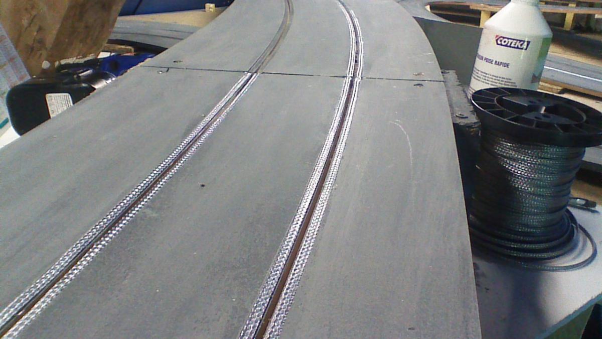

vroumm a écrit : j'ai fais un essais avec de la colle sans clou ni vis une vrai cata !!ça attaque même la peinture !!
demain ce sera néoprène gel !
Double-face 3M...

MERCI fastwagon ,je ne connaissais pas !pour le moment comme j'ai déjà la colle et pour ne pas faire trop de frais ,j'essais la néoprène et si ça ne le fait pas je commanderai le double face !

La néoprène est très bien aussi mais il faut l'utiliser comme pour les placages avec la technique dite "collage à froid" (évaporation des solvants). Tu encolles la piste puis la tresse. Tu laisses sécher jusqu'à ce que ça ne colle plus le dos de la main (dixit les menuisiers de métier).
Il ne reste plus qu'à la mettre en place et à la bonne place du premier coup car c'est indécollable ensuite.
Avantage de la néoprène c'est que s'il y a un décollage à un endroit avec le temps il suffit de chauffer avec un bon fer à souder puis d'appuyer avec un chiffon et le collage est de nouveau réaliser.
Même chose en cas d'erreur au moment de la pose il suffit de chauffer pour la repositionner.

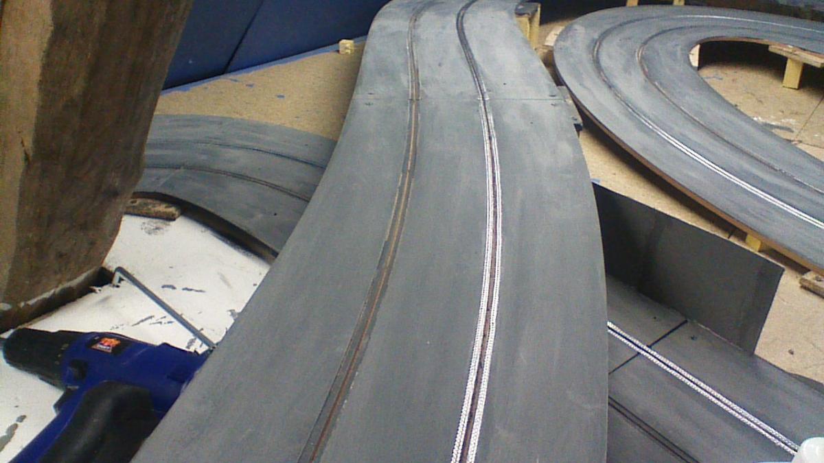

un coté de voies presque a la moitié c'est très long mais ça colle !! encore une petite année et toute la tresse sera collée !!

Une première piste terminée!!
Et un premier tour de piste ...heu les bouteilles vertes ce n'est pas de la bière ...juste du panaché ...il fait très chaud la haut

il y a un drôle de bruit quand la voiture passe sur un raccord, ça dérange pas ??? dans la monté, devant ..

Non du coup j'ai utilisé les tubes de Néoprène que j'avais sous la main et c'est nickel pour le collage .
Pour le bruit , les slots sont crades ,il y a plein de boulettes de colle dedans une fois nettoyé ça devrait le faire!
Question roulage , c'est tellement différent du plastique que je n'ai plus qu'une seule envie c'est d'essayer toutes mes voitures!
Posté le 13/08/2014 à 09h46 par vroumm
Ha oui la ou tu dis sur la montée c'est 2 rails ou la tresse n'est pas en continuité pour pouvoir démonter pour y installer la détection et il doit y avoir un surplus de tresse qui empêche de bien serrer les slots entre eux ,a revoir a la fin .
