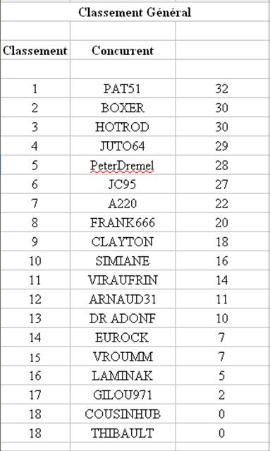

Le classement général après 2 épreuves, à peu près identique au classement actuel de la proxy.
Toutes les voitures sont agréables à piloter, sauf celle de Gilou, lais je vais regarder ce qu'elle a.

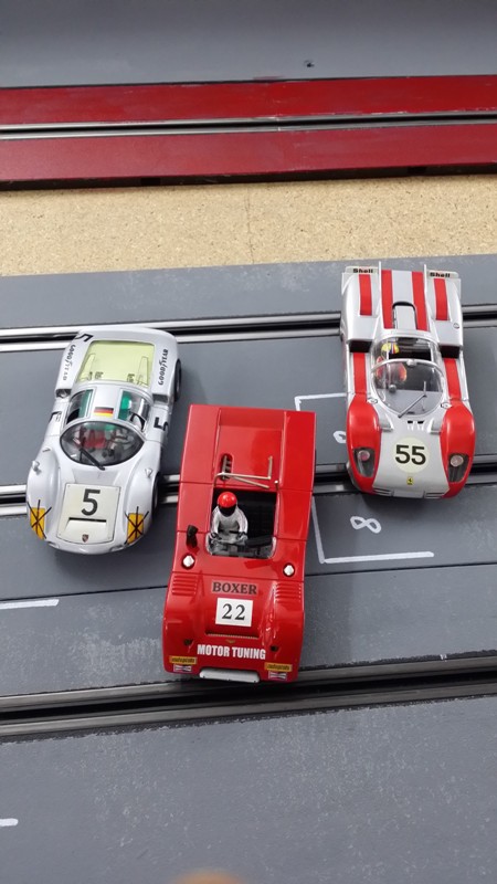

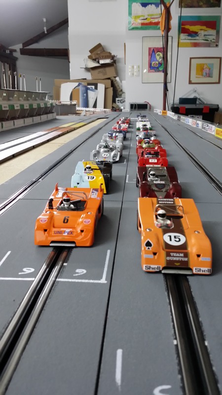

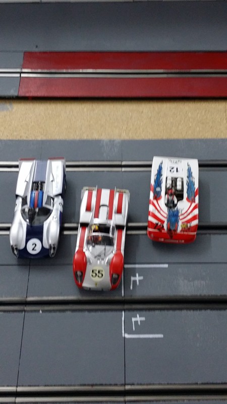

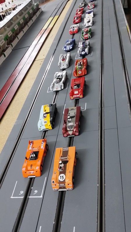

Allez quelques photos de la grille de départ avant les 2 premières étapes
Posté le 27/02/2014 à 09h39 par cousinhub88
podium de la première course, meilleur temps sur la piste 2 (moi aux manettes)
podium de la deuxième course, meilleur temps sur la piste 3 (Thibault aux manettes)
Les voitures sont toutes agréables à piloter, même si certaines frottent sur la piste (problème des couronnes de 19 mm).
Il y en a quelques unes qui ont un peu de mal, elles glissent un max, comme au trophée Andros, pourtant je nettoie les pneus avant chaque run.
Pour la victoire finale, ça va être serré entre les 6 premiers.
La suite vendredi, avec peut être une surprise dans le type de course et avec une retransmission vidéo à partir de 20h30 ou 21 heures.
