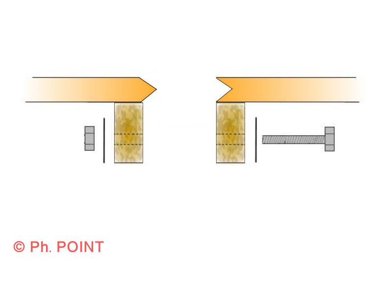

Effectivement, j'ai oublié de parler du boulonnage, qui peut se pratiquer sur le plan proposé à Davis_57,
entre le module "partie haute" (4,00 m x 1,20 m) et le module "partie basse" (1,20 m x 1,50 m). :)
P.S. On peut même envisager de scinder la "partie haute" en 2 modules distincts,
par exemple un de 2,40 m par 1,20 m et un autre de 1,60 m par 1,20 m.

Pour assembler ces 3 panneaux je ne savais pas comment faire mais le boulonnage est une excellente idée, merci à vous.

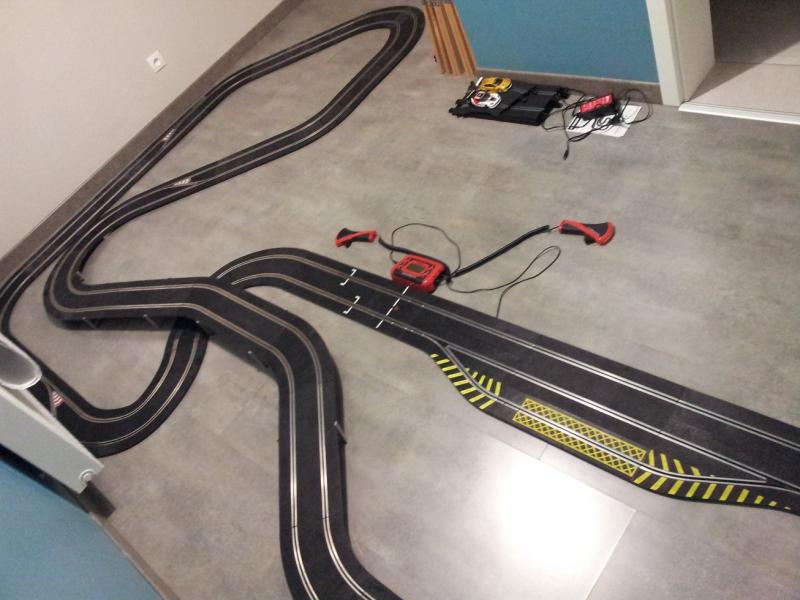

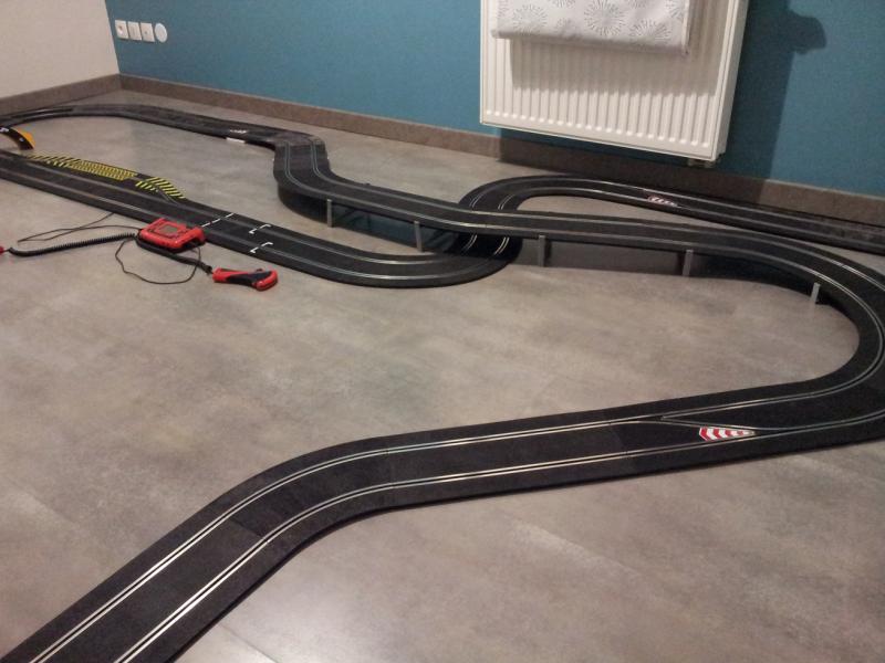

Posté le 16/01/2014 à 21h25 par davis_57
Je viens de monter ma piste selon le tracé de viraufrin
Il occupe bien tout l'espace et il est fluide, c'est exactement ce que je voulais.
Par contre je viens de me souvenir pourquoi j'avais arrêté le slot...
Les voitures qui s'arrêtent et repartent par à coup, et qu'il faut carrément pousser à la main pour qu'elles redémarrent. Comme si il y avait une mauvaise connexion.
Il est impossible de doser les accélérations, il m'arrive même des fois où j'appuie à peine sur la gâchette et la voiture accélère brutalement sans raison...
J'ai essayé avec plusieurs voitures j'ai le même problème. Les rails sont en bonne état.
Et il faut savoir que quand j'ai déballé mon circuit tout neuf cela fonctionnait impeccable.
