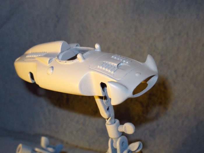

Passage dans ma cabine de peinture pour une première couche d'apprêt.
Le but de cette couche est principalement de révéler les défauts... Je peux vous dire que ça marche
Au passage... je vous montre le éléments rajoutés, la cloison arrière du cockpit, l'appui tête, et le haut du dossier du siège.
Allez, y a de la finition à faire...

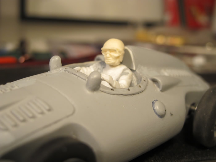

Posté le 04/03/2014 à 20h24 par Gelan
Bon reprise du montage - mollement. Après le déménagement de mon bureau, je fais comme si je m'y retrouvais...
Donc, adaptation d'un pilote MRRC - je lui trouve une bonne tête avec ses lunettes. La hauteur me semble bonne.
Il est en plastique, ça se travaille moins bien que la résine... Il me reste un volant de chez Penelope à lui mettre entre les mains...
(Les longueurs des essieux ne sont pas encore ajustées)

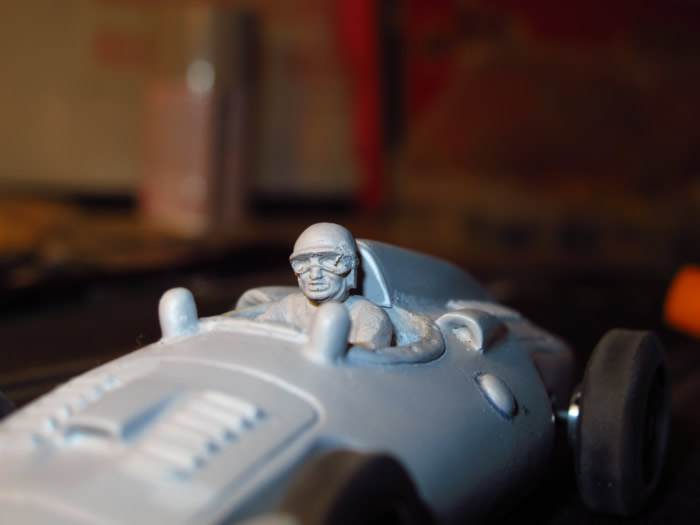

Posté le 05/03/2014 à 20h22 par Gelan
Bon... nouvelle tête ! Celle de PP un peu brute ! Il a pas l'air aimable
Là, ça ce voit pas, mais il y un peu de retouche à faire sur cette tête. Manque un bout de visière - une bulle.
Posté le 05/03/2014 à 23h58 par DrAdonf
| Gelan a écrit : |
Bon... nouvelle tête ! Celle de PP un peu brute ! Il a pas l'air aimable Là, ça ce voit pas, mais il y un peu de retouche à faire sur cette tête. Manque un bout de visière - une bulle. |
Certes, ce n'est pas Jerry Lewis, mais c'est déjà bien mieux que la précédente, où le pilote semblait avoir oublié de mettre son dentier...

Posté le 06/03/2014 à 19h01 par Drix
| Gelan a écrit : |
Bon... nouvelle tête ! Celle de PP un peu brute ! Il a pas l'air aimable |
Je sais pas, j'ai jamais vu PP en vrai !
Sinon oui : c'est bien mieux !! ....Faudrait vraiment un jour qu'un fabricant propose comme PSK une série de pilotes toutes époques.

Posté le 06/03/2014 à 19h06 par Gelan
| Citation : |
| Faudrait vraiment un jour qu'un fabricant propose comme PSK une série de pilotes toutes époques. |
OUI !
Faudrait !
Bon, merci pour vos avis, je pars sur ce pilote. Ce soir je lui bouche les trous qu'il a dans la tête....

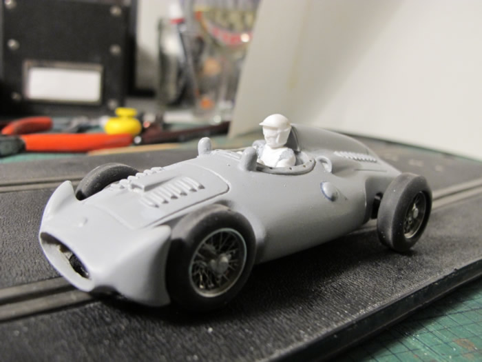

Posté le 06/03/2014 à 20h03 par Gelan
Donc je lui remplis un peu le dos... et lui mastique le casque, la visière...
Il y a malgré tout un peu de travail de finition !
Il faut que je remonte le pilote d'au moins 3mm, ce sera plus juste comme position.

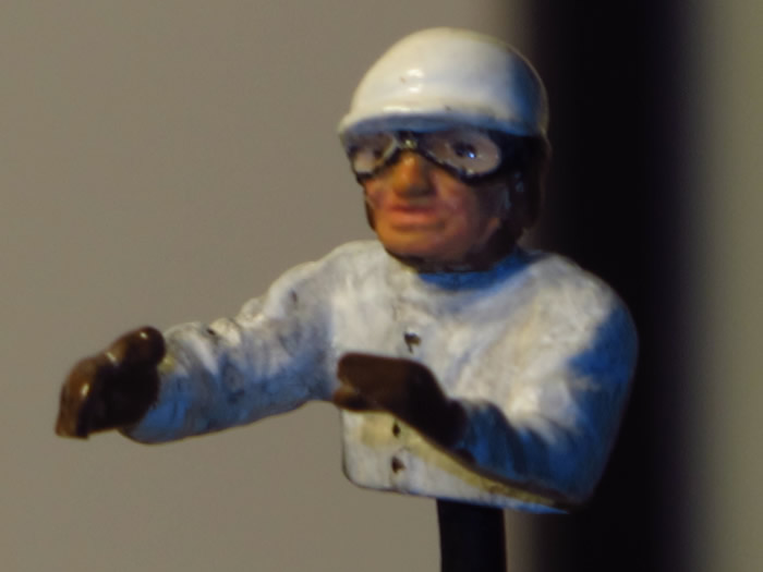

Posté le 09/03/2014 à 13h04 par Gelan
Pilote peinturluré !
Bon, quelques petites retouches, et puis ça ira. Il a bonne mine, même si il semble un poil inquiet...
Vernis brillant sur le casque et les (verres) de lunettes, vernis mat pour le reste. Je ne lui fais pas de moustaches, vu sa ressemblance avec M. Trintignant !

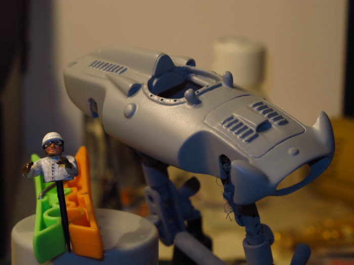

Posté le 11/03/2014 à 19h49 par Gelan
Avancement du tromblon...
Après avoir retouchés certains défauts de surface, ponçage au papier à l'eau 1000, puis une nouvelle couche d'apprêt.
Bon... c'est mieux, mais pas encore comme il faudrait
Le pilote a reçu un coup de vernis mat partout, puis brillant sur le casque et les gants (mélange mat/brillant).
Les lunettes une goutte de vernis brillant dans l'espoir de faire carreaux
On voit sur la photo ma tentative de représentation du haut des réservoirs dans le cockpit, à peindre en alu, plus tard......

Posté le 12/03/2014 à 19h57 par Gelan
| Citation : |
| Tu peux essayer le Kristal Klear. Carrément en remplir les creux des lunettes, il fait effet vitre en séchant. |

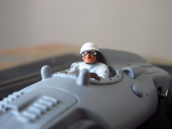

Et voilà...
Bon, agrandi de la sorte c'est assez monstrueux, mais à l'échelle ça va !
