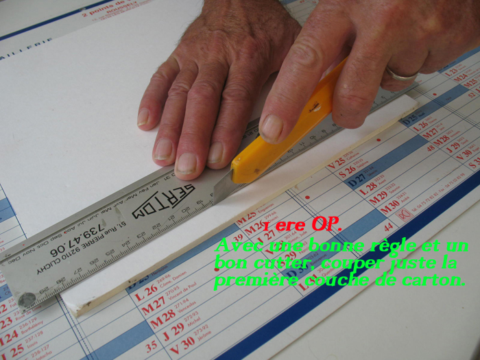

Posté le 08/10/2013 à 19h54 par Sergio
manuvak47 a écrit :
ou feutre je sais pas pour tracer a la règle ce que je dois découper ensuite .

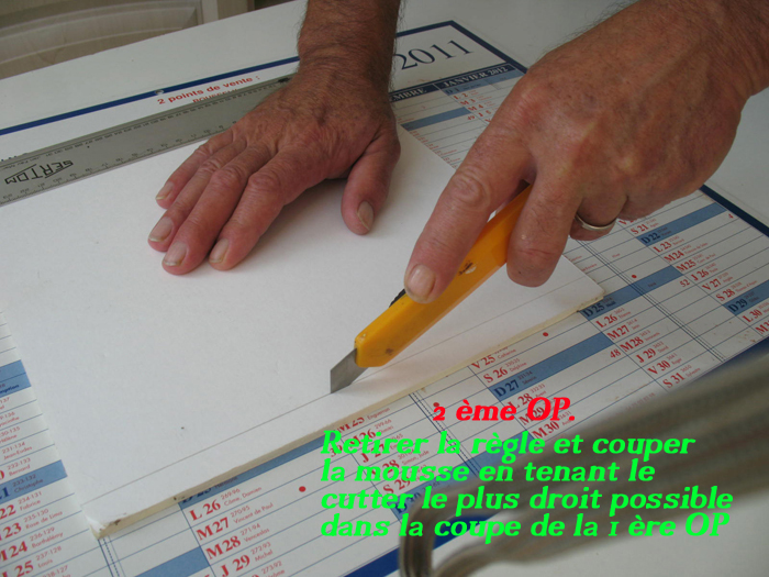

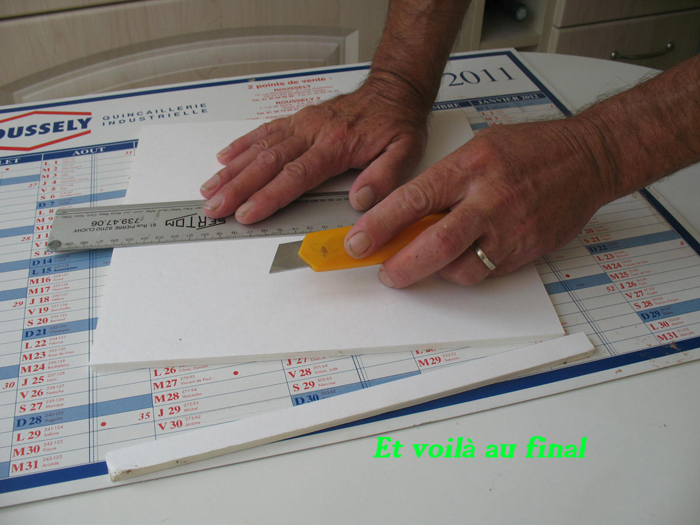

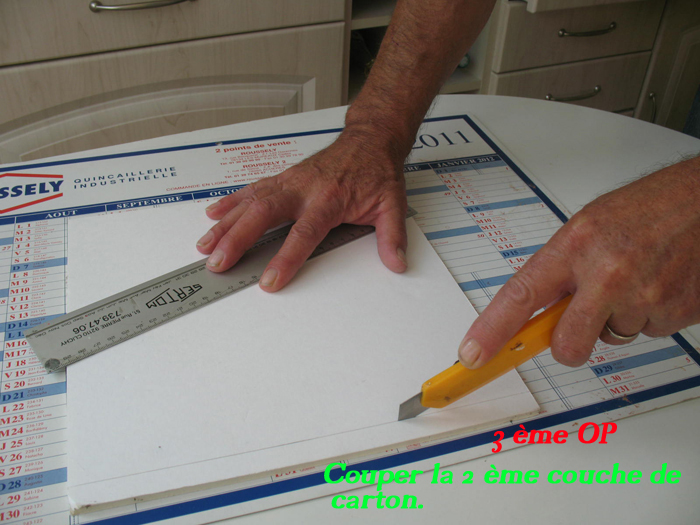

oh là là là là !!! comme dis fastwagon, un crayon à mine tendre (HB) sans trop appuyer et si tu veux sur la longueur que tu pourras ensuite effacer avec une gomme.
Si tu n'a jamais coupé du carton plume, je te joint comment je fais....
je t'envoi les plans ce soir
Sergio

c'est donc çà du carton plume ! merci pour les photos Sergio.
en tout cas, avec les images commentées, çà parait beaucoup plus simple.

merci beaucoup Sergio pour les photos sur la technique de découpage, je crois qu'il n'y a pas de x acto à bricor...a près de chez moi je vous tiens au courant de ce qu'ils ont d'autres mais j'ai pas bien regarder et de tout ce que j’achète

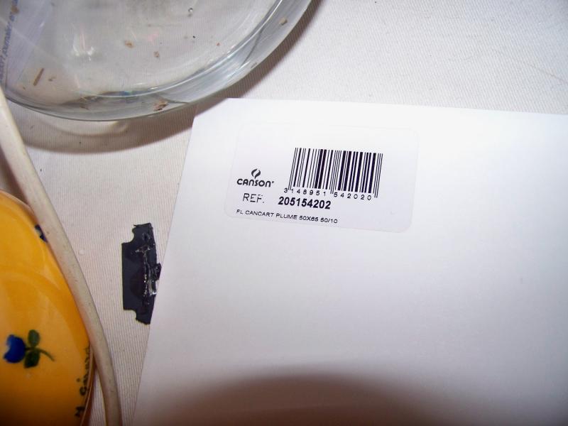

Posté le 09/10/2013 à 14h43 par fastwagon
Pour compléter ce qu'a expliqué Sergio concernant le carton plume (en passant, il s'agit à l'origine d'une marque déposée de Canson, passée depuis dans le langage courant). il faut savoir qu'il est composé en fait d'une feuille de mousse polyuréthane collée entre deux feuilles de carton couché, d'où l'obligation de couper "en trois fois", comme l'explique si bien Sergio. D'ailleurs, on appelle ça du carton mousse ici, au Québec.
C'est la mousse qui lui donne sa rigidité, et le carton sa finition (et sa couleur). Et c'est aussi cette mousse qui est très abrasive pour les lames de cutter.

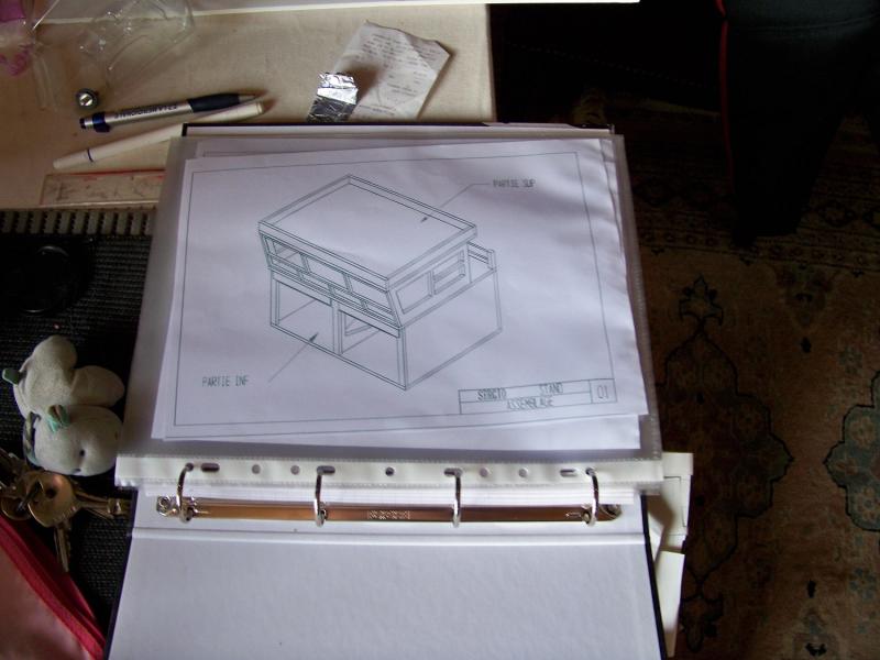

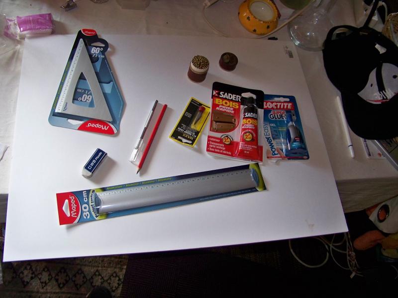

Posté le 10/10/2013 à 16h18 par manuvak47
Bonjour à tous j'ai acheté tout le matos je crois, et j'ai commencé à imprimer les plans
voila les photos
je n'ai pas trouver de x-acto alors j'ai pris un couteau de modélisme avec plusieurs lames

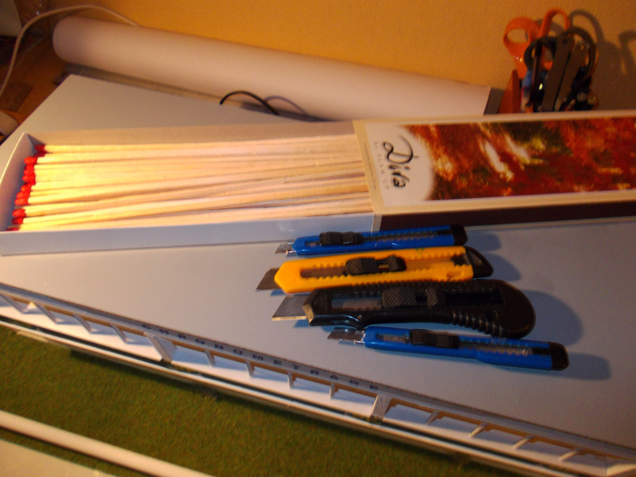

Posté le 10/10/2013 à 20h59 par Sergio
tu n'as pas trouvé de cutter bon marché chez bri... cast... etc ? comme ça ...
pour faire les façades....allumettes à trier pour les plus droites

Posté le 11/10/2013 à 07h35 par manuvak47
pour les cutters je prends les moins chers en sachet le set de 4 ou je les prends à la pièce, sinon il y a des cutter Stanley à la pièce mais c'est plus cher que dois je prendre quoi entre les deux type de cutters.
Où est ce que je peux trouver ces allumettes géantes en magasin de bricolage ou en grande surface ? merci
