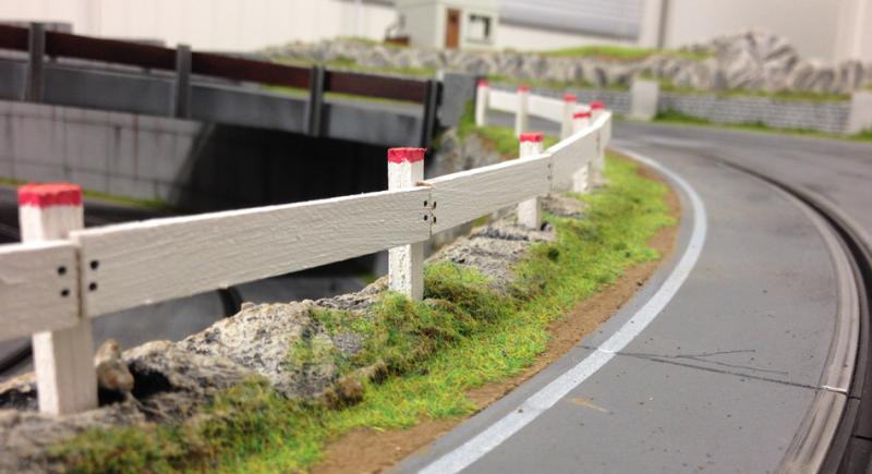

Allez, une petite ... avec la barrière du virage terminée ;)

Posté le 24/11/2015 à 18h13 par Teubar39
trop bien !

Posté le 24/11/2015 à 18h52 par SilverSloteur
JohnSmith a écrit : Allez, une petite ... avec la barrière du virage terminée ;)
Terrible !
Posté le 24/11/2015 à 18h59 par Slotracer43
Superbe les barrières

Posté le 24/11/2015 à 21h24 par fandekawa
très très belles ces barrières !!! comme tout le reste de ta piste !!! un vrai régal pour les yeux

Posté le 24/11/2015 à 21h49 par flyers6667
Superbe Bravo, c'est d'un réalisme incroyable ! J'aime beaucoup !

Posté le 24/11/2015 à 22h00 par fastwagon
Criant de réalisme, bravo!
D'habitude, on a peur de sortir et d'abimer sa voiture; là, on craindrait d'abimer le décor!
Posté le 24/11/2015 à 23h19 par Ju_bil
Vous noterez que prudemment il a placé cette très jolie barrière à l'intérieur du virage :))
En attendant c'est toujours aussi beau!

Posté le 25/11/2015 à 08h15 par DUKE
Ju_bil a écrit : Vous noterez que prudemment il a placé cette très jolie barrière à l'intérieur du virage :))
on note surtout qu'il a de l'or dans les doigts
Posté le 25/11/2015 à 09h59 par vroumm
Moi des mecs comme lui ça m'énerve !
Il fait exprès pour nous narguer et gnagagni et gnagnagna il est beau mon arbre et vous avez vu ma barrière... on passe pour quoi nous après hein ?
Super boulot , très réaliste encore bravo !!
Posté le 25/11/2015 à 19h16 par JohnSmith
Merci à tous pour vos gentils commentaires, c'est sympa :)
@ Fastwagon : c'est solide à priori ... et en plus c'est en intérieur. D'une manière générale j'essaye de mettre des "protections" comme sur les murets de pierres, avec des pubs.

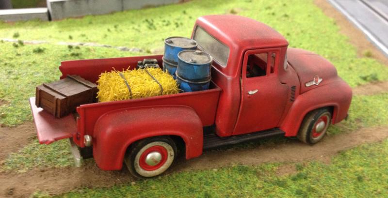

Sinon, j'ai aussi commencé quelques éléments de décoration et de mise en scène ...
