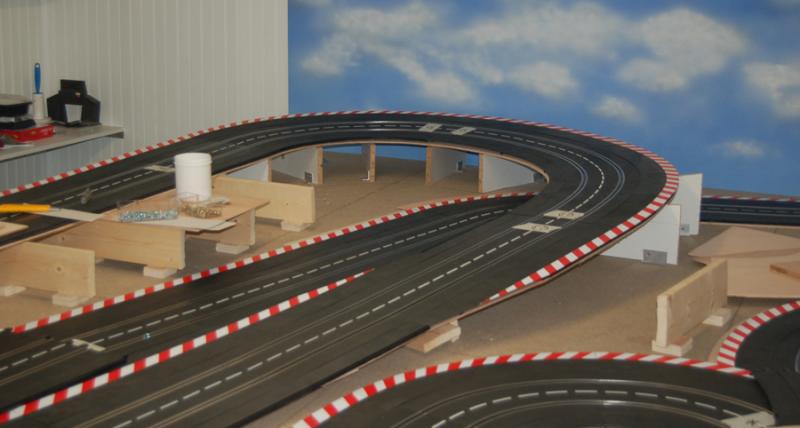

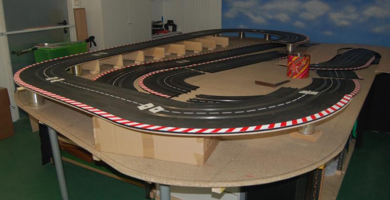

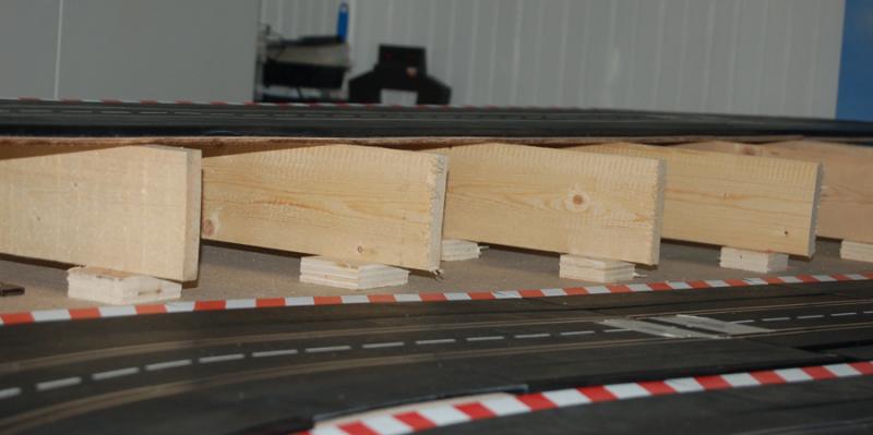

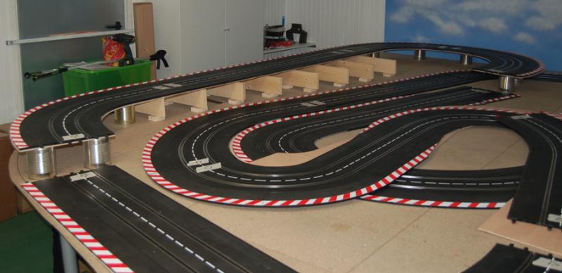

Et sinon, quelques photos de l'avancement avec le début des élévations de piste. Et je peux vous garantir qu'il va y avoir du dénivelé. Donc la ligne droite des stands :
Surélevée de 12 cm :
Et une petite vue d'ensemble provisoire pour vérifier que tout est OK avant d'attaquer la suite :
... la suite ce weekend si je trouve du temps
Jamais plus vite qu'à fond !

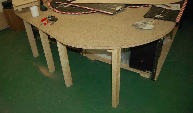

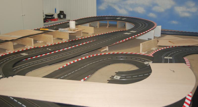

Encore un tout petit peu d'avancement ce weekend ...
J'ai déjà finalisé la dernière partie du plateau (découpe du bord et pieds), ce que j'aurai du finir depuis longtemps :
Et j'ai attaqué (je me suis ben fait chier d'ailleurs) le grand virage du fond que j'ai eu l'idée géniale de banker légèrement ... on ne le voit pas bien sur les photos malheureusement :
La suite, avec beaucoup de bol avant Noël, ... sinon ben ... certainement bien après ... car je ne vois pas vraiment quand je vais pouvoir continuer. Je commence à regretter de faire une piste fixe car j'ai l'impression que je n'arriverai pas à la terminer et à rouler dessus un jour ... je crois que j'aurai mieux fait de simplement poser les rail et moins m'embêter ... ça m'aurait permis de rouler un jour.
