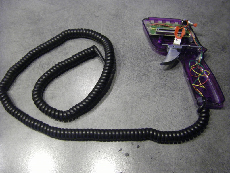

Posté le 20/05/2013 à 19h49 par dav
hello
après modif cela marche nickel , c’était bien le mauvais sens le poussoir ;)
sinon je vous joints 2 petites photos de la modif
j'en ai profité pour mettre un grand fil du coup ;)
bybye et merci pour les infos ^^
Posté le 21/05/2013 à 21h52 par PAT28
Bien ta modif aussi,en plus tu as conservé le circuit imprimé d origine.
C est quand mème plus pratique que les carrera.
http://www.france-slotforum.fr/forum/messages.html?idsujet=1422282
ma piste
Posté le 22/05/2013 à 11h55 par dav
Salut oui j'ai garder la carte c’était plus rapide une petite découpe à chaque extrémité et roule
c'est vrai que c mieux que la manette carrera , je ne suis pas encore trop habitué mais cela va venir vite je pense
bye et merci pour l'aide
Posté le 22/05/2013 à 12h20 par Eurock
Super job, j'ai vu la même chose sur du scalex digital.
Ton montage à l'air très bien fait.
Dommage que Carrera ne fasse pas ce type de poignée d'origine.

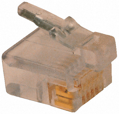

Pour le connecteur carrera il ressemble à un connecteur RJ11 DEC MMJ.
Y en a t'il parmis vous qui on trouver cette prise dans le commerce?
Celui qui pose une question est bête cinq minutes, celui qui n'en pose pas l'est toute sa vie.

Posté le 10/05/2015 à 22h21 par la-tole
Desoler de déterrer ce post mais je suis en pleine modif. le hic c est que quand j appuie sur le bouton poussoir, la voiture part comme une fusée. Comme si j'étais à fond sur l accélérateur. Sinon les changements de voie se font correctement. Bizarre.....
Si quelqu'un peut m'aider...
Poignée parma avec circuit imprimé d'origine pareil que la photo vue plus haut.
