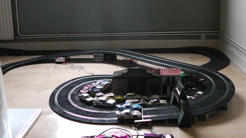

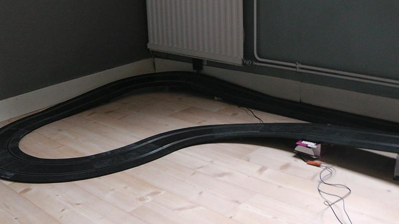

j ai testé ton tracé sur du ninco et franchement c est nickel hyper fluide et rapide toute mes voitures passent!!!

Posté le 22/03/2013 à 12h56 par vroumm
ok photo dans la journée!!!
Posté le 22/03/2013 à 13h50 par vroumm
je n ai pas assez de recule pour faire mieux!!

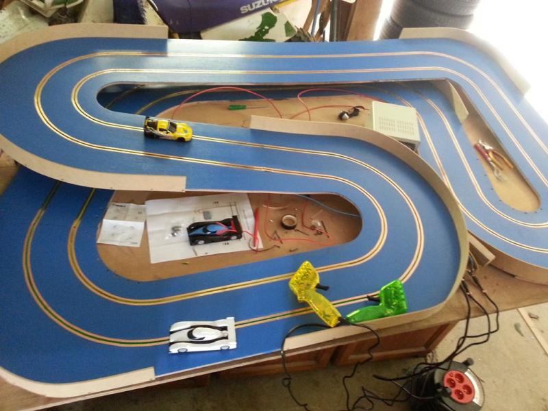

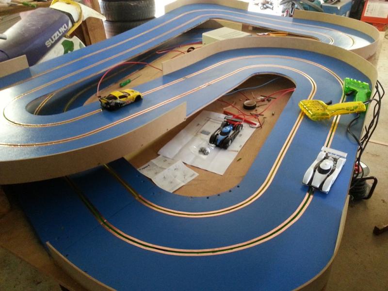

Posté le 03/04/2013 à 13h19 par Bertos
Salut à tous,
J'ai continué de bosser un peu sur la piste hier soir, et j'ai enfin pu faire un premier essai !! ça fonctionne, c'est déjà ça ! mais qu'est-ce que ça glisse ! ça doit venir de la peinture bleu ! les voitures se croient sur la glace...
Sinon ça roule vite, et je ne peux même pas utiliser la poignet à moitié. Du coup, j'ai déjà cassé les guides des voitures.
Existe-t-il un moyen de brider les voitures ou l'alim ? pour que mon fils puisse jouer un peu ?
Est-ce que je peux utiliser des voitures au 1/43 sur cette piste ? Je veux dire par rapport à la largeur du slot...etc. Est-ce que les voitures types carrera go mario ou dysney rouleront un peu poins vite ?
Merci pour vos conseils,
Pour Lolofofo : 100% de ceux qui ne se sont pas lancé n'ont pas réussi ! Au pire, tu fera des erreurs qui te serviront à réussir le coup d'après. Mais franchement, je n'y connaissais rien, j'ai fais un truc à la va-vite juste pour voir, et ça fonctionne. Bien-sûr il y a mille défauts, mais ça marche, et au moins je vois ce qu'il faut faire, là où il y a des difficultés, ce qu'il faut améliorer...
Posté le 04/04/2013 à 17h46 par Bertos
Bonsoir,
J'ajoute quelques photos, je n'arrive pas à insérer une vidéo !?
C'est pas encore fini mais ça fonctionne.

Posté le 05/04/2013 à 11h48 par Fazer95
Super boulot et pour une premiére bravo
Original la couleur de ta piste
Bon courage pour la suite

Posté le 07/04/2013 à 13h28 par Bertos
Merci gaets pour le tuyau sur la peinture, je voulais essayer de saupoudrer du sable de silice sur une couche de colle...? à voir. J'avais déjà vu ta vidéo et ton post !! c'est une tuerie cette piste ! Y a beaucoup de boulot et trés bien réalisé en plus, félicitations.
Pour l'alim, je crois que j'ai une vieille alim de train, je vais essayer avec ça...
Qu'est-ce qu'il a le suzuki derrière ???
C'est un DR 350 de 1992, je l'ai depuis 1995, je n'ai jamais était en panne une seule fois avec !! On ne peut pas en dire autant des enduros d'aujourd'hui !
J'ai toujours un problème avec les guides des voitures qui cassent. Est-ce que cela peut venir du fait que la piste glisse trop ? et du coup, les guides sont souvent en buté dans le slot ?
Il y a plusieurs sortes de guides différents, je voulais commander des standards de scalex pour ces voitures : http://www.casaslotracing.com/742-pack-endurance-start.html mais je ne suis pas certains que ce soit les bons ? Pourquoi il y a des oeillets avec ?
Est-ce qu'il existe d'autres guides plus résistants et adaptables ?
Bonne journée,
Posté le 07/04/2013 à 13h41 par pepe_plus
Bertos si ta piste glisse trop commence par la dégraisser à l'essence A, C ou F.
N'hésite pas à frotter la peinture ne craint rien.
Ensuite mets une goutte d'essence F sur chaque pneus AR et fais un petit burn en tenant l'auto sur place par les roues AV avant de rouler.
