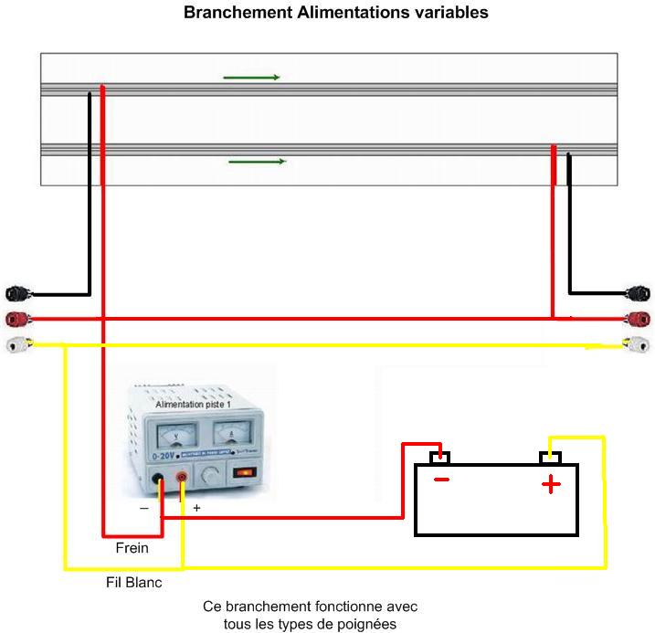

Dit moi Philippe ,comment tu a branché la batterie de ta piste c'est compliquer a faire ou pas
Facile...
Le fil bleu sur le bouton bleu, le fil rouge sur le bouton rouge !!!
Posté le 18/02/2013 à 00h17 par mann72
Et c'est tout en gros je tire 4 files deux sur le plus et deux sur le moin j'ai bon
Sans rire, c'est tout simple.
Je n'utilise pas d'alim variable et pas une par voie ça ne sert à rien sauf pour un enfant mais dans ce cas faut lui donner une auto moins puissante, c'est moins cher.
J'ai un chargeur de batterie connecté en permanence sur une batterie d'alarme. C'est gros comme une batterie de moto donc assez petit. C'est largement suffisant pour la puissance des moteurs actuels au 1/32 et la plupart des 1/24 aussi.

il me faut une alim quand meme ...non
Posté le 18/02/2013 à 13h45 par pepe_plus
Non, c'est la batterie qui fait l'alim !!!
Et avec 100 fois plus d'ampères que tu n'en auras jamais besoin !!!
Bon calcul simple.
Exemple une batterie de 100 Ah peut délivrer (dans la théorie et jusqu'à ce qu'elle soit totalement vide ce qui est mauvais) 100 ampères pendant 1 heure.
mais aussi 50 A pendant 2hrs.
ou 10A pendant 10hrs.
Mais aussi dans l'autre sens 600 A pendant 1mn ou encore 3600 A pendant 1s !!!
Avec une batterie pleine de 100Ah et 2 autos de slot consommant chacune 1A donc 2A tu peux rouler théoriquement 50hrs jusqu'à ce que la batterie atteigne 0v.
En principe avec une batterie de bonne qualité on peut utiliser environ 80% de sa charge totale.
80% de 50hrs représente quand même 40hrs sans recharger dans l'exemple ci-dessus.
On considère que la batterie est vide lorsque la tension descend à 11.9v.

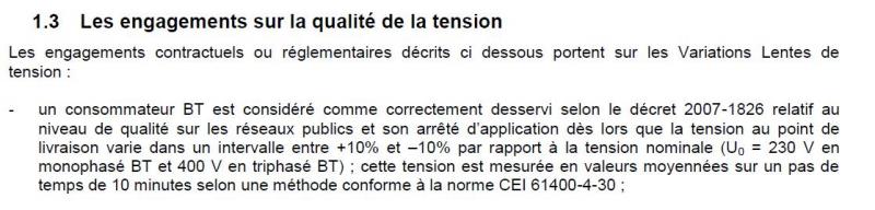

Dans tous les cas le courant continu en provenance d'une batterie est le plus pur qui soit. Il évite la chauffe ainsi que l'usure des charbons de nos moteurs. Les variations de tension et les alternances en provenance du courant alternatif du secteur sont inexistantes ce qui évite les étincelles au niveau des collecteurs des moteurs.
Les variations de tension tolérées sont de 230v +/- 10% c'est à dire de 207v à 257v.
Je ne l'invente pas c'est un document EDF : Lien ici. Ne cherchez pas pourquoi vos ampoules claquent
Posté le 18/02/2013 à 17h50 par mann72
et ça coute combien une batterie comme ça a peut pres par ce que si c'est ça tu me déssine les plans que tu as avec ta batterie plus les branchement de prise ménagères pour les poignées et pis c'est tout bon et ma femme me dira merci grace a toi
Posté le 18/02/2013 à 17h54 par pepe_plus
La 100Ah c'était un exemple seulement.
J'utilise une 20Ah et c'est suffisant pour ce que je fais !!!
Sinon tu prends ton voltmètre tu vas à la casse du coin et tu cherches une batterie qui affiche autour de 13v et pour 10€ tu pars avec...
