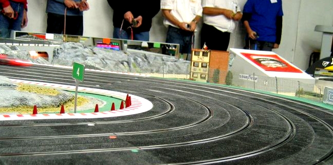

bouvier a écrit :
Salut tout le monde
Luda a écrit : gaets57 a écrit : mais pour les poteaux si qq'un a une bonne idée je suis preneur
merci
Personnellement j'utilise des rails de train style Jouef qui ne servent plus (en forme de 'T'),
ou sinon des petites barres de fer prélevées sur un vieux étendoir à linge (rondes)
Ca ne coute pas cher
certains utilisent des rayons de vélo, la partie courbé qui ce coince dans le moyeu vers le haut, ça rend pas mal je trouve
Affirmatif, procédé utlisé sur l'ancienne piste du MMC avec treilli pour ravalement de façade ( 10cm de haut sauf erreur )
Bonne fin de réalisation.
"Faites en sorte que les vaincus puissent se féliciter de vous avoir pour vainqueur."
http://www.mmc78.com
Posté le 01/03/2013 à 15h05 par gaets57
merci pour la photo
du coup j'ai fait un tour sur ton site que je ne connaissais pas, pas mal votre club avec en plus miniz, ça doit être chouette
