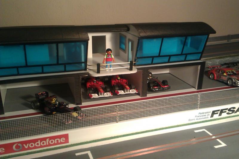

Posté le 21/02/2013 à 23h22 par nonoscie57
pour la hauteur du grillage j ai mit 7cm du sol ca rend bien pour le grillage j ai pris du calico ce que les platriers
pour les joints du ba13 au les fissures pour les poteaux du tube alu de diamietre 2 chez coloris a jouy aux arche d ailleur va faire un tour chez coloris face au castorama tu trouvera plein de chose tres interessante
BLST CARRERA MARCHE DU TONNERRE
Posté le 22/02/2013 à 08h13 par gaets57
nono t'as vraiment des supers idées...
le calico tip top, je vais en acheter samedi (à moins qu'il me reste un vieux rouleaux)
tube alu je vais aller voir, il m'en faut aussi pour l'éclairage de piste
merci à tous pour vos idées

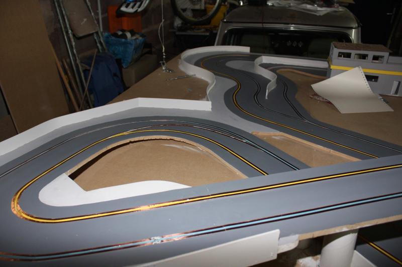

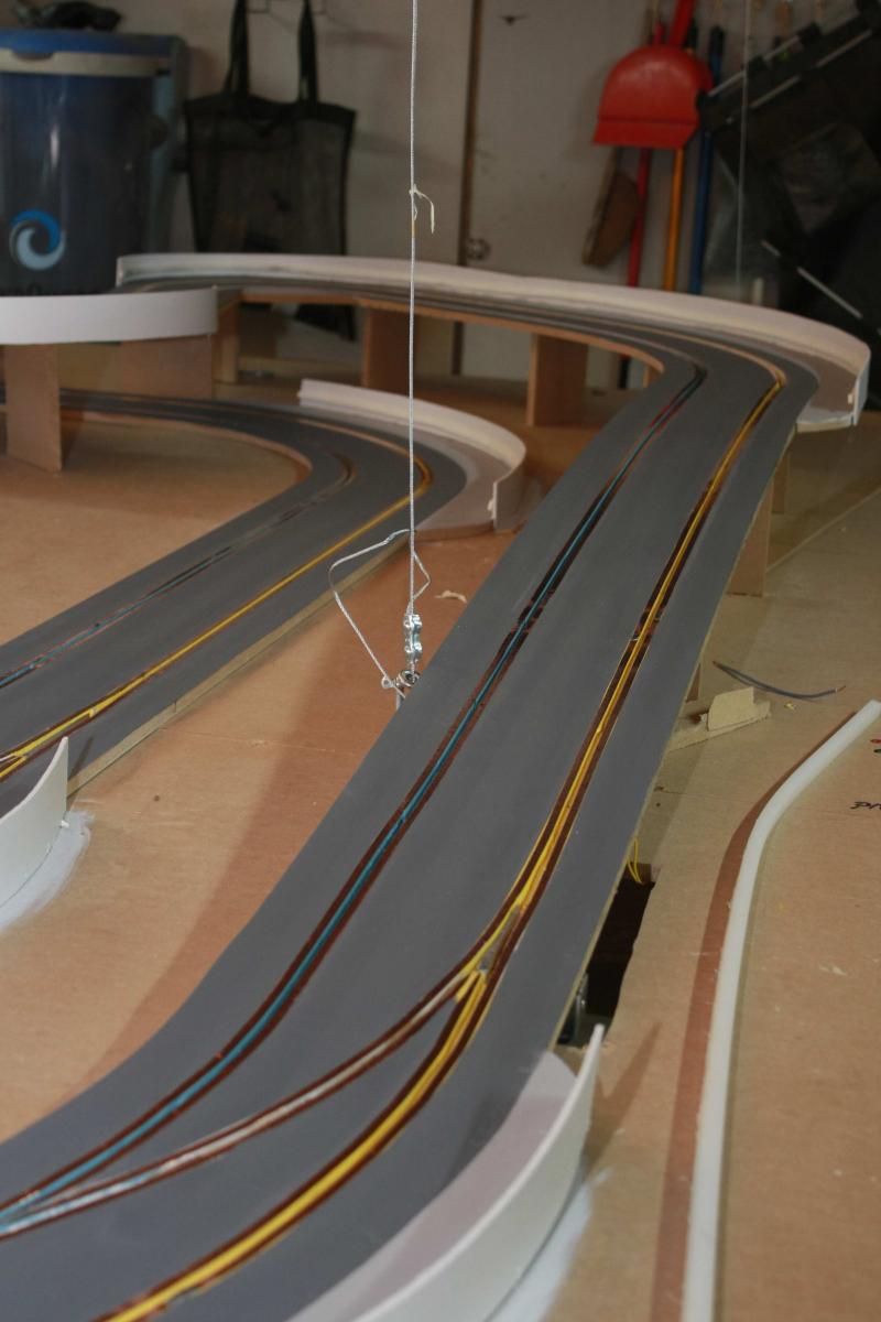

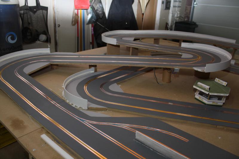

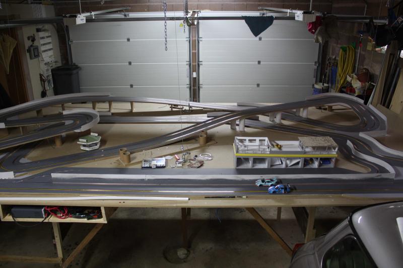

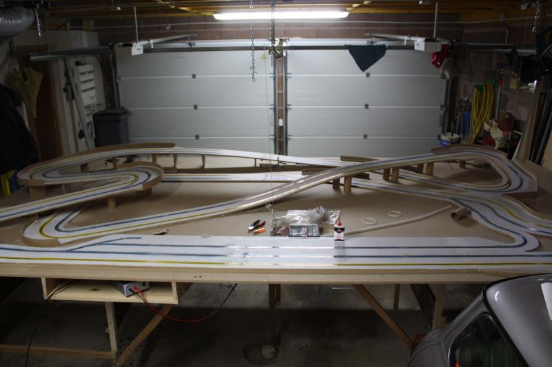

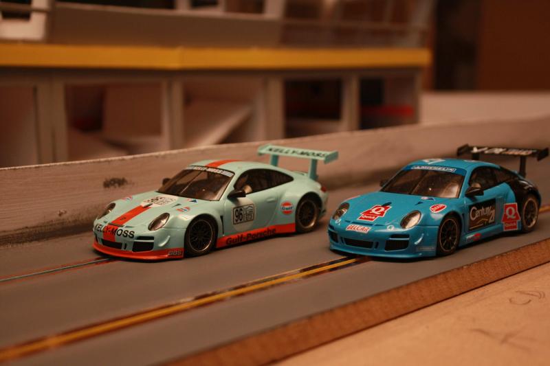

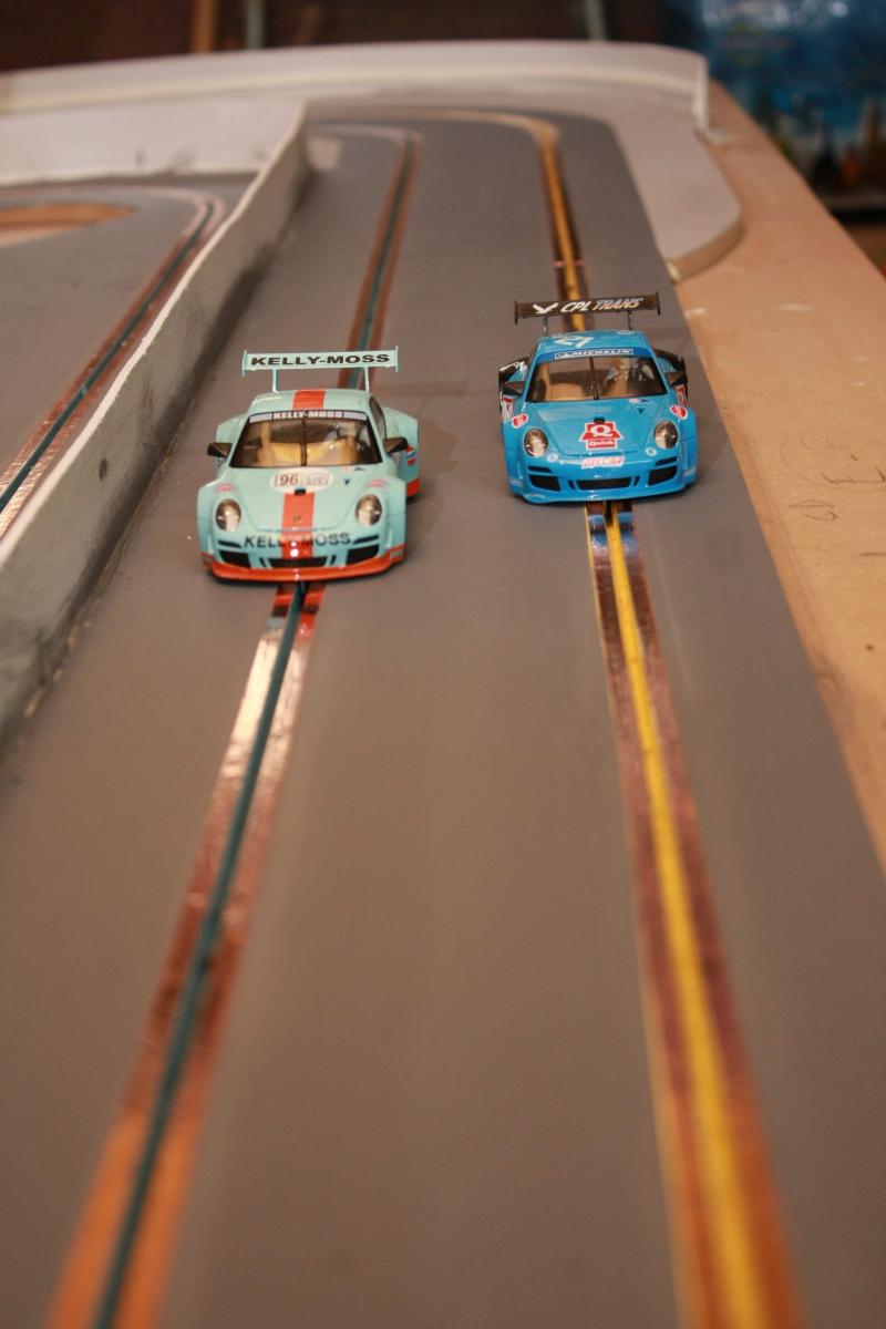

Posté le 28/02/2013 à 18h42 par gaets57
Et voila l'avancement des travaux
Un grand merci à nonoscie57 pour le choix de la peinture de la piste qui m'a fait passer de 12-13sec/tour à 9,6sec, grâce à un meilleur grip en virage mais surtout une meilleure motricité à l'accélération (fini de cramer du pneu tout au long de la ligne en accélérant comme un malade )
Les bordures n'ont pas le même type de peinture et je le regrette mais je voulais avoir une démarcation entre piste et bordure, j'irais quand même voir si je ne troouve pas cette peinture en ton plus clair
J'ai finalement atteins mon objectif de pouvoir offrir pour l'anniversaire de mon fils fin mars une piste qui roule et peinte
Maintenant les travaux vont avancer bien moins vite car c'est ski puis reprise du travail (et oui fini l'arrêt de travail, merci quand même la sécu )
Prochaine étape faire les bandes blanches de chaques côtés de la piste au feutre peinture blanc puis poser des grillages de protection
Aujourd'hui j'ai vraiment eu du mal à m'arrêter de rouler c'était trop bon...
