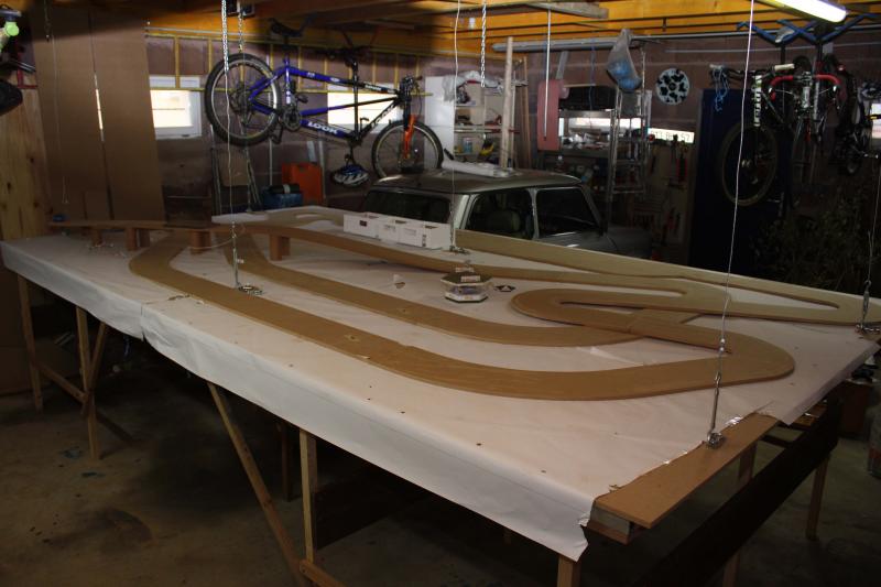

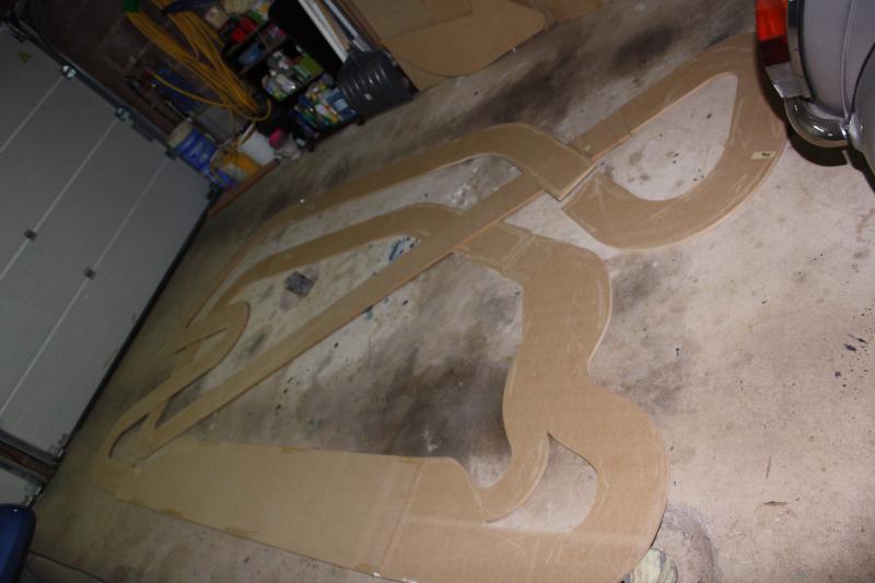

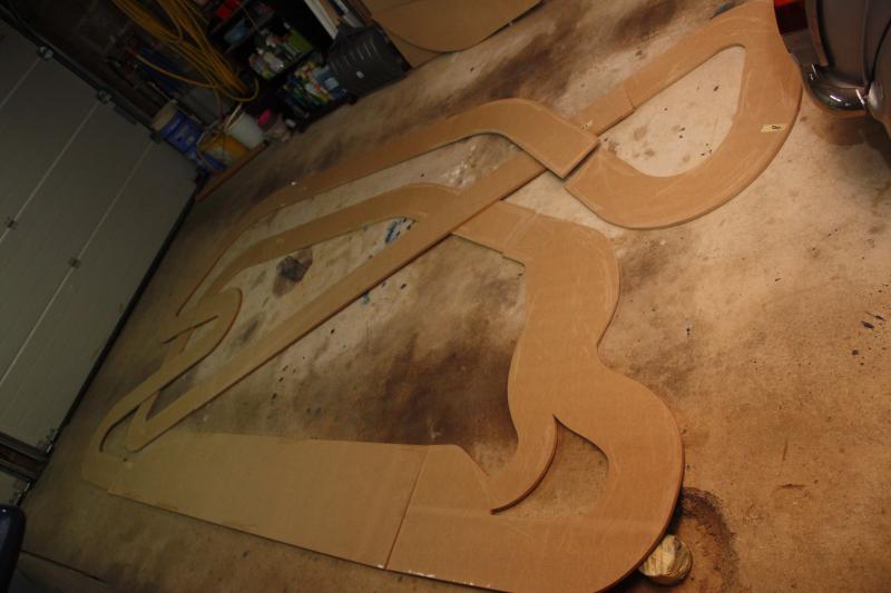

et voila comme promis qqs photos, j'ai quand même réussi à couper tous mes tronçons avec ma patte folle...
bon ce n'est pas une découpe numérique mais pour une première, je suis plutôt content
Finalement 19m ce n'est pas si grand que ça
prochaine étape: tous fixer sur le plateau et ajuster les longueurs puis démontage et rainurage (mais là va falloir attendre un peu encore)

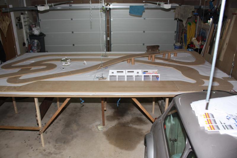

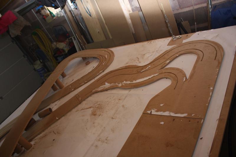

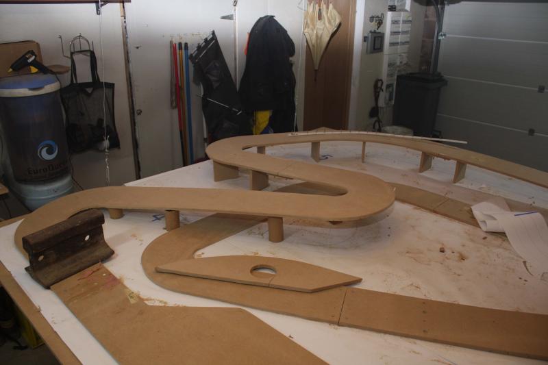

Posté le 06/02/2013 à 17h57 par gaets57
alors voila les travaux d'aujourd'hui, j'ai commencé la pose des éléments sur le plateau et j'ai fais le premier pont avec 11cm au dessus de la voie, c'est long à faire...et dire que demain j'ai un pont en double S... vais y passer la journée...
@Tiloup: j'ai pas oublier ton conseil de baisser plus la piste, c'est prévue avec une démultiplication de l'effort de levage quand j'aurais retrouvé la pleine utilisation de ma jambe...

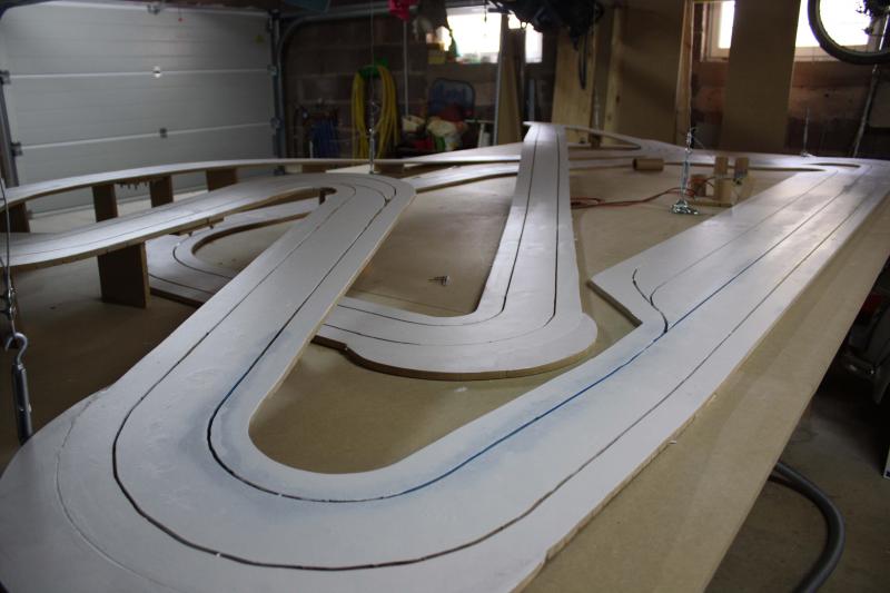

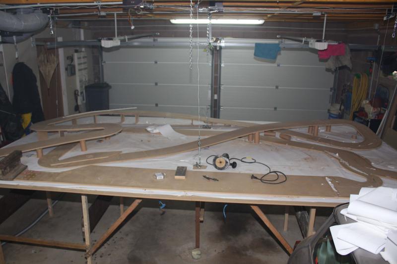

Posté le 08/02/2013 à 21h47 par gaets57
voila l'assemblage et l'ajustage des élements "à blanc" est fini, début du défonçage des courbes... qu'est ce que c'est long....
taille du slot 4mm x 7mm
Posté le 09/02/2013 à 14h51 par cousinhub88
juste une chose si je peux me permettre, pourquoi ne pas avoir pris une largeur plus grande de bois. Sur les premières "défonces" des slots c'est vraiment proche du bord. Enfin c'est comme cela que je le vois sur les photos.
Posté le 09/02/2013 à 14h59 par gaets57
En fait je compte rajouter des bordures, et au début je voulais les faire chanfreinées pour avoir un peu de relief (ch 1x3mm) c'es pour cela que ça devait être une pièce rajoutée, mais dernièrement tout le monde m'a déconseillé ce genre de bordure (mais les rails étaient déjà découpés donc trop tard), donc je ferais des bordures plates...

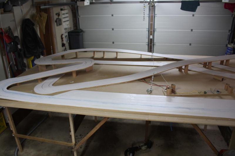

Posté le 14/02/2013 à 17h08 par gaets57
Voici des news
défonçage terminé et partie mécanique des aiguillages finies (j'attends mes electro aimants pour finaliser complètement d'ici qqs jours)
J'ai appliqué une première sous couche à la patte de lapin ( à moins que ce ne soit une patte de cheval, on ne sait plus trop en ce moment ) et le grip a l'air pas mal, puis j'ai fait des essais pour peindre l'intérieur des slots à la bombe mais ce n'était pas concluant..(je réessayerais avec un pinceau) donc re sous couche pour cacher la misère
J'ai aussi déjà fabriquer qqs bordures
voila le résultat....
Posté le 14/02/2013 à 18h08 par cousinhub88
gaets57 a écrit :
Voici des news
salut, j'ai juste un peu peur de l'aiguillage dans le virage en haut du pont, un peu sec non ?
Posté le 14/02/2013 à 18h17 par gaets57
c'était pour suivre la meilleure courbe, mais vu que je n'ai jamais roulé de slot car, peut-être que tu as raison... J'ai prévu de coller mon cuivre après avoir peint les slots (comme ça quand je peindrais la piste cela rattrapera un peu la hauteur du cuivre et évitera un peu le décollement de la bande, c'est une technique que j'ai vu sur le forum) puis de tester la piste (aiguillage, bordure,...) si vraiment ça va pas hop on rebouche et on le met ailleurs
Merci pour vos remarques
