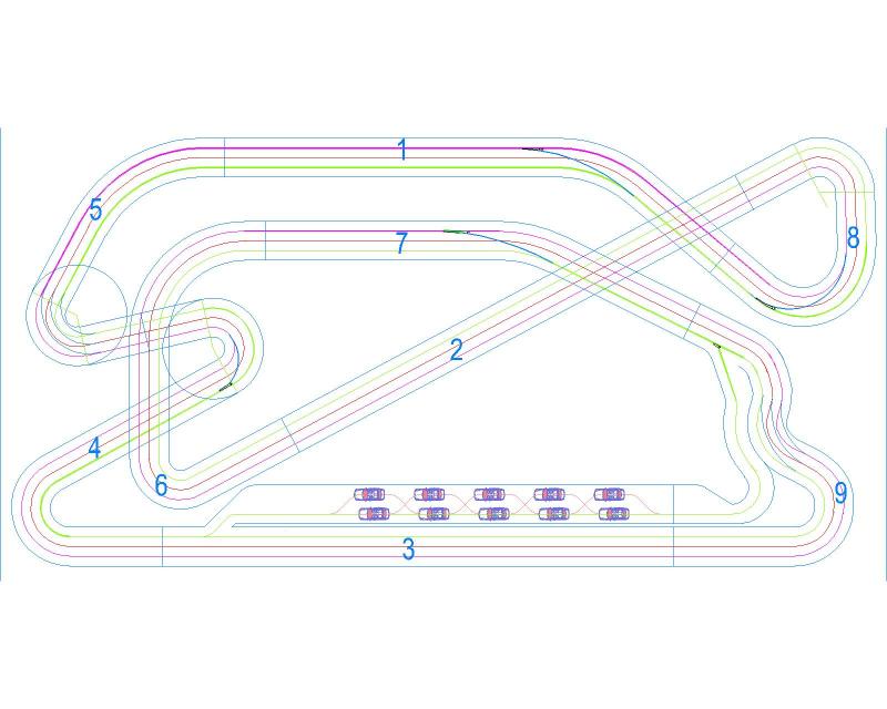

Voici le tracé de ma piste
Il s'agit d'un deux voies d'environ 19 m de développé (le trait rouge au milieu est l'axe de la piste)
Posté le 25/01/2013 à 12h29 par gaets57
Pour être plus précis, on part des stands puis la partie 4 se fait en montée, les parties 5 et 1 sont plates en hauteur et on redescend partie 8, la partie 2 fait une bosse bien "rondouillarde" (elle passe dessous la 1 et au dessu de la 7), la partie 6 comporte un tunnel sous la partie4 et on fini partie 7 et 9 à plat
la table mesure environ 4mx2m, le plus petit rayon de piste est 10cm
Je vais commencer par mettre les aiguillages sur les parties 9, 4 et 7 puis si cela se passe bien on fera les autres...
Il faut que je trouve des pinces de ramassage car mon plateau est large et en plus il est haut/sol (1m), donc je suis conscient que au milieu ça sera dur dur de choper les voitures, mais j'ai fait avec la place que j'avais....
La déco sera du type circuit pour les privés du dimanche et acceuillera occasionnellement des courses, donc je prévois des stands plutôt simple et avec un aspect vieilli.
voila
Posté le 25/01/2013 à 13h20 par TILOUP
1m du sol !! Il faut descendre !! C'est beaucoup trop haut !
Tu vas te retrouver avec des manques de visibilité avec les différences de niveau !
Maxi 80 cm voir 70 cm !

sur ton dessin ,la jointure juste avant l'entrée stand = 15cm avant il faut mettre ta ligne d'aimant qui servira de comptage jusque dans les stands ,8 cm après juste dans la voie stand l'aimant qui servira d'indication entrée stand et a la fin de ton muret stand un aimant pour la sortie.

J'avais pensé mettre les aimants de comptage devant les stands, les 2aimants dans l'entrée de stand et celui a la sortie et je pensais qu'il y avait une option rajouter un tour dans le logiciel slotit quand on passe dans les stands comme dans pc lapcounter?
sinon sniff j'aurais pas mon beau finish devant les stands (bon quand il n' y aura plus que ça comme problème je serrais quand même content...)

Tu n'as pas besoin de rajouter un tour!
Le premier aimant enregistre le tour.
Le deuxieme aimant (5 à 8 cm) enregistre l'entrée dans les stand.
Par contre, si je peux apporter une critique...Si tu envisages de petites courses, évites les arrêts aux stands "croisé", tu vas vite te rendre compte que ce n'est pas jouable ! envisage plutot une voie des stands simple !
Posté le 25/01/2013 à 20h48 par gaets57
oui mais alors ça signifie que ma finish line est avant l'entrée des stands, moi j'aurais préféré qu'elle soit à hauteur du milieu des stands.
L'arrêt aux stands croisé n'est pas prévu, je vais juste faire une voie unique tout le long des stands, C'était juste sur le dessin au cas ou un jour j'ai envie d'essayer, mais trop couteux et trop long à mettre en place, surtout si maintenant tu me dis que ce n'est pas jouable... merci de l'info

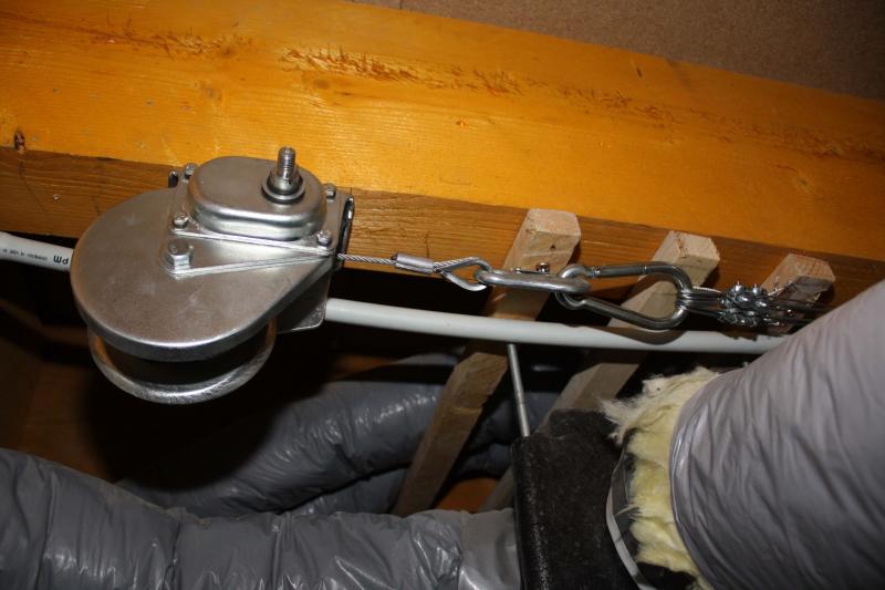

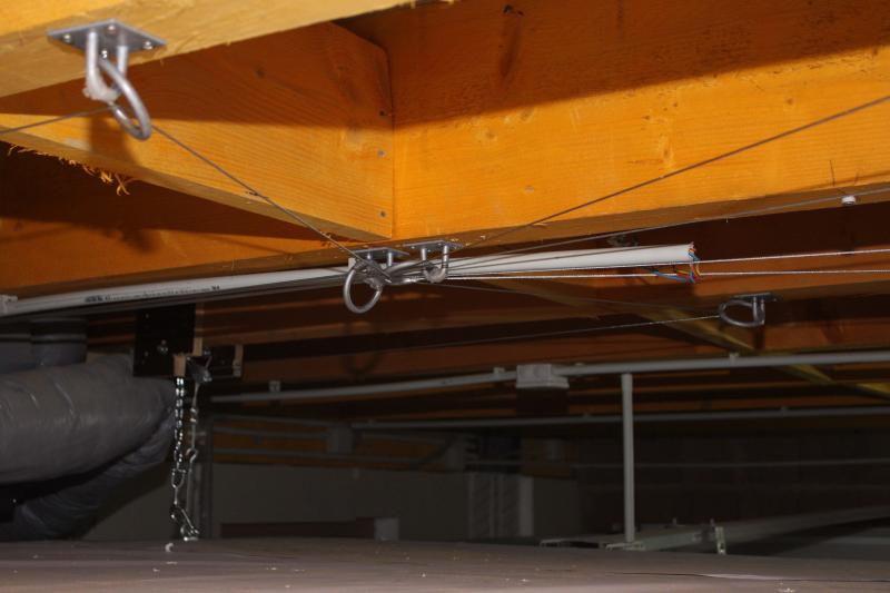

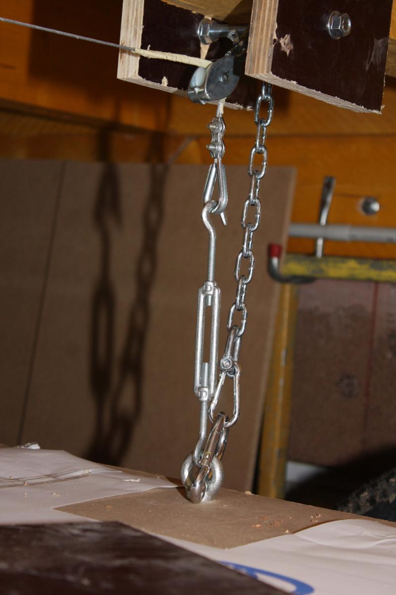

bon voila qqs photos du système de levage (qui peut encore être amélioré) en position haute
ici on voit bien la fixation sur le plateau, l'attache est fixé en fait sur le châssis alu en dessous le MDF, puis le tendeur puis le câble remonté au maximum. La poulie, le câble et sa fixation sont alignés verticalement. on peut aussi voir la chaîne de sécurité
Les 6 câbles se réunissent à travers ces anneaux (qui ne sont pas terribles car ils engendrent trop de frottement donc trop d'efforts, il faudrait remplacer par des poulies). ces anneaux sont importants ils permettent que le plateau se lève horizontalement
Le bout des câbles est relié au treuil à l'aide d'un gros mousquetton

excuse je me suis mal exprimé ,je voulais dire dans la ligne droite (entre chiffre 3 et 9) avant ton dédoublage des stands
sp-collectable.com
Posté le 25/01/2013 à 21h44 par gaets57
ok merci maintenant j'ai compris, effectivement je n'avais pas penser comme ça mais ça me va aussi

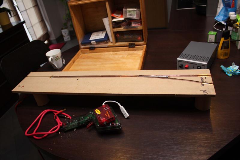

du coup je me suis fais un petit morceau de piste sur la quelle je m'amuse à tester l'électronique
Pour résumer rapidement: l'installation de la puce dans la voiture a été facile (sauf que maintenant je n'arrive plus à rentrer la puce pour les phares
) l'installation des logiciels aussi sans problèmes, le seul problème rencontré est que une fois que j'avais rentré le même numéro d'ID pour la commande et pour la voiture en passant par le bootloader, la voiture ne fonctionnait pas, il a fallu que je le fasse "manuellement" à partir de la commande (flèche bas+boutton rond+gachette,...) je ne sais pas si c'est normal?
sinon j'ai aussi upgrader la puce voiture, le dongle et la commande dans leur dernière version
j'ai mis tout ça sur ma piste d'essai avec un aimant et un aiguillage et tout fonctionne, seule déception, mon électro-aimant pour l'aiguillage n'est pas assez puissant pour vaincre l'effort du ressort de rappel, j'en ai commandé un autre pour test(si qq'un à une réf chez Conrad par exemple, je suis preneur)
