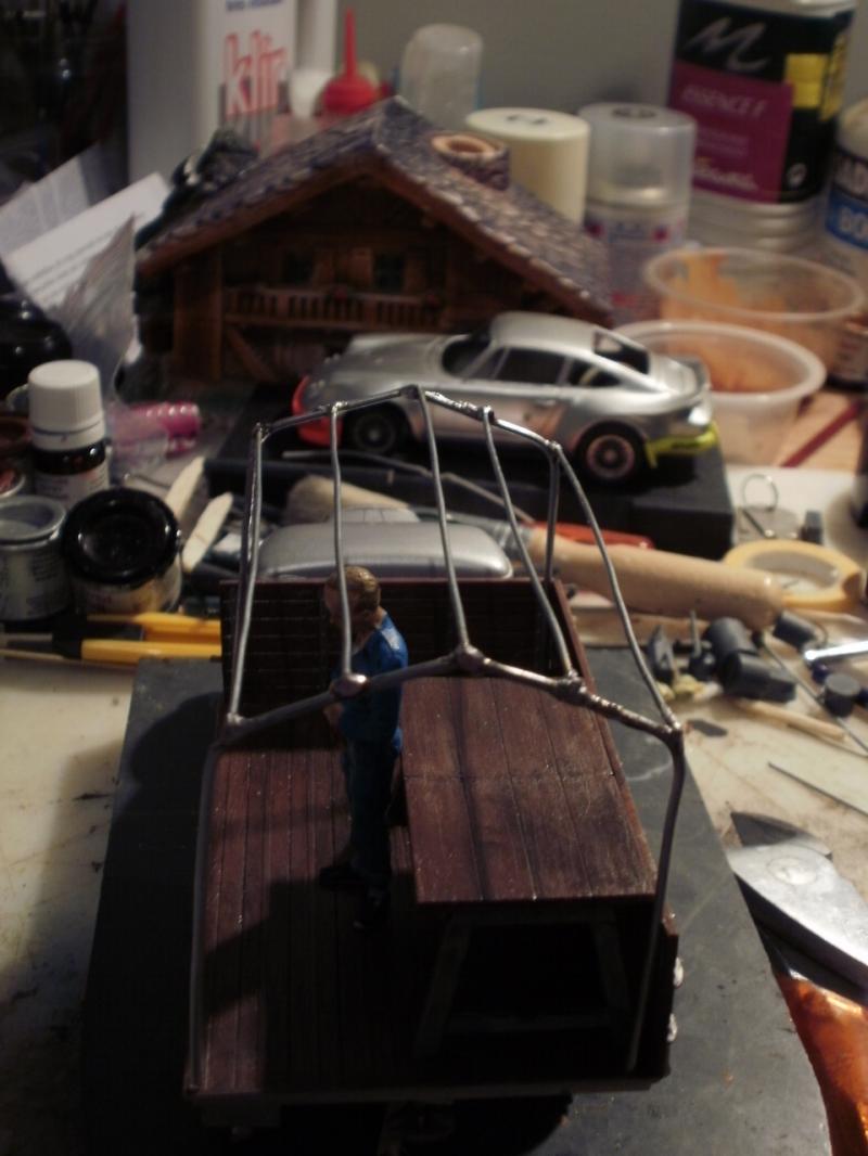

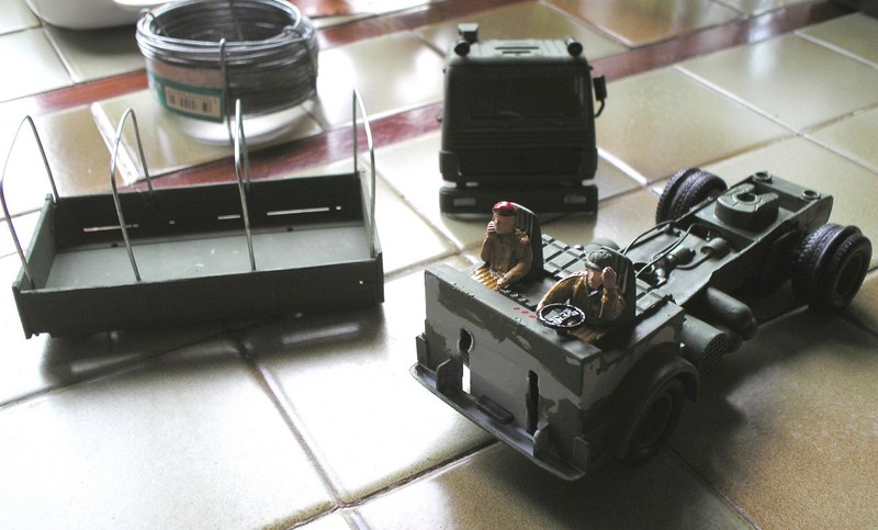

Ca ne me plaisait pas ,du coup ,on prend plus fin (fil de fer)et on soude le tout!
C'est pas trés droit ,mais on va redréssé tout ça !
A suivre...

Posté le 03/01/2013 à 21h13 par zebulon
Nico, pourquoi ne pas former des profilés en U avec une forme légèrement arrondie sur la partie supportant la "toile",plutôt que d'avoir un support en forme de "tente" de camping.
Il te faut trouver du profilé en laiton plein. Si tu n'en a pas sous le coude, tu prends du fil électrique rigide en 1,5mm2 et tu vires l'isolant. ensuite tu tends ton fil et tu disposes ainsi d'un profilé à moindre coût ! :)
Pour tendre le fil, tu bloques une extrémité dans un étau. Tu prends ensuite une pince pour maintenir dans ta main l'autre extrémité.
Tu tends ton fil par "petits coups sec et successifs" avec ton bras. Ton câbles va devenir bien droit ou avoir une forme légèrement arrondie que tu pourras travailler aisément.
Ensuite pour souder, c'est plus sympa le laiton.....non ?

Posté le 03/01/2013 à 21h26 par NicoBi
Pour quoi en triangle ?
Parce que la première photo du 1er message montre un léger triangle sur la bâche.
Il ne faut pas oublier que c'est un camion atelier et qu'il faut imaginer ne pas baisser ou se cogner la tête en bougeant sous la bâche.De plus ,je voulais y mettre un Fer IPN avec un palan pour manipuler un moteur ,style les LOT7 qu'il y avait à l 'armée.

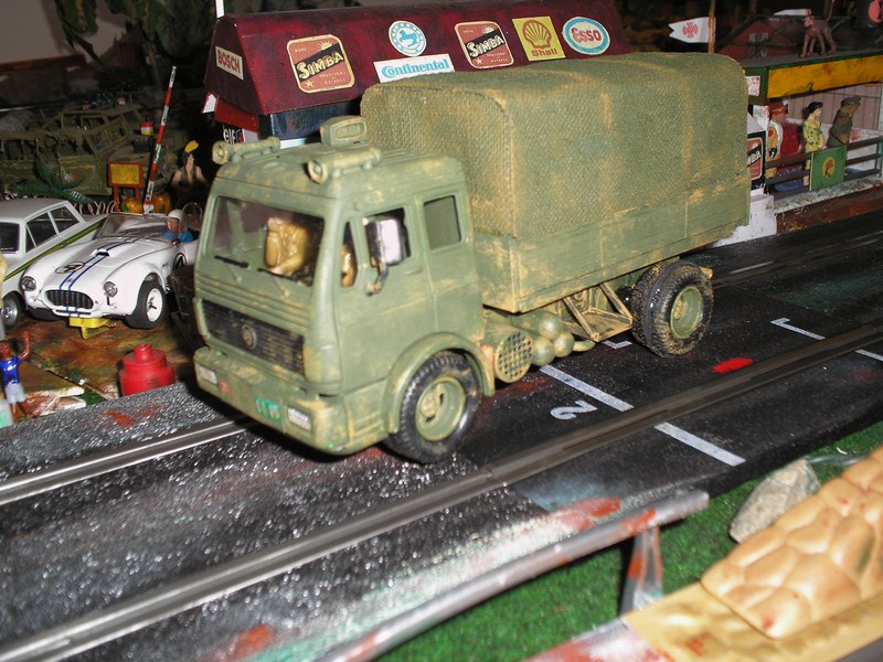

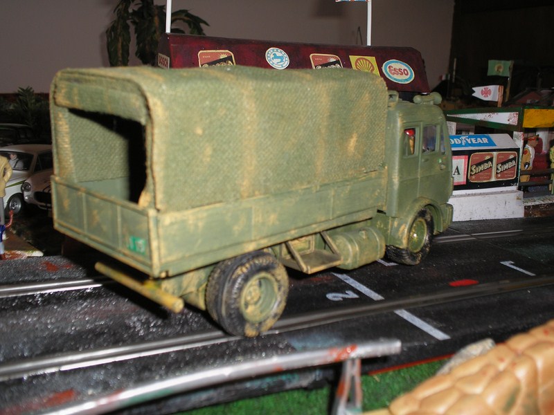

Posté le 11/01/2013 à 22h51 par NicoBi
Confection de la bâche;
Un p'tit récipient pour tremper le mouchoir qu'il faut tailler à la bonne longueur sur les côtés,de la colle à bois dilué avec 60% d'eau et une assiette des 101 dalmatiens(j'aime pas ce dessin animé :fuck2:) mais vous pouvez prendre une autre assiette......celle que la belle mère vous a offerte pour vos fiançailles ,par exemple !!
Tremper dans le p'tit récipient le mouchoir en papier , poser et couper les coins(côté derrière la cabine) pour les coller sur l'arceau.
Et enrouler la bâche sur elle même jusqu'à l extrémité.(ou sur la distance que vous voulez)
Y mettre deux petit cales en plastique ,pour simuler les deux ridelles pendant le temps de sèche, et ainsi décoller légèrement le papier mouiller de l 'arceau et ne pas être ainsi gêner lors de la pose.
Résultat demain matin ,sachant que lors de mon premier essais sur la bâche en plastique du kit ,je n 'est pas eu de problème.Là,le mouchoir en papier me parait plus fin et le support n 'est pas le même .L'avantage ,c'est que ca ne coûte pas cher en produit et on peu la refaire une multitude de fois !
Bonne soirée !
