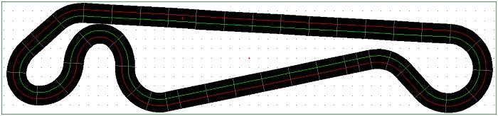

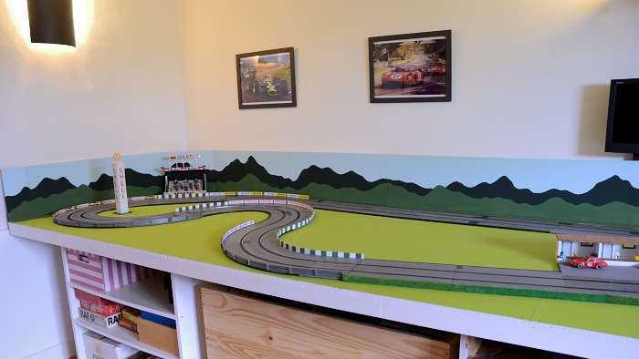

Posté le 02/05/2014 à 17h58 par bertrand81100
Après environ un an et demi de service, fini, exit, adios le 3 pistes Jouef !
Retour à du plus conventionnel, un 2 pistes
Un 2 pistes, oui, mais avec des modifs
Le principe est de faire un 4 pistes et de couper les pistes 1 et 4 au niveau des rainures.
Pourquoi ? Parce que j'aime les bordures (élargisseurs de voies); esthétiquement et fonctionnellement... Ca fait pas mal de chutes, du découpage, et on perd 1 rayon de virage, mais ça en vaut la peine (de mon point de vue bien sûr)
Les modifs particulières incluent les R1 qu'il faut adapter aux R2.
Mais également la création de R3 à 60° pour s'adapter aux R2 à 60°. Mais pourquoi faire des 60° ?!?
-> Pour la diversité des virages; notamment associés à des 45° cela permet de faire varier les angles par pas de 15° (quand on a gouté aux virages à 15° du Carrera, difficile de s'en passer par la suite !)
Tout comme pour le 3 pistes, les rainures découpées des pistes 1 et 4 permettent d'insérer les barrières. J'en ai récupéré de 3 sortes; des Scalex modernes, des murets que j'ai faits en carton fort, et d'autres barrières qu'il me restait de coffrets Scx Compact
Si vous avez des questions...
