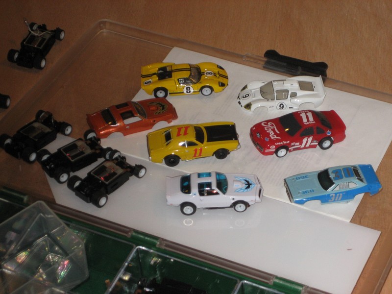

c'est quoi les châssis sur tes voitures?
voici le genre de carros que tu peux mettre sur des tomy turbo ( mais il y en a pleins d'autres, va voir sur eB )
pour ma part, je préfère les tyco 440x2, pas trop aimantés et pas trop rapides et les magna-traction Aurora, AutoWorld.
les châssis nus sont les tomy turbo

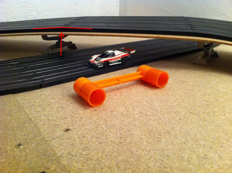

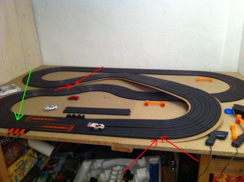

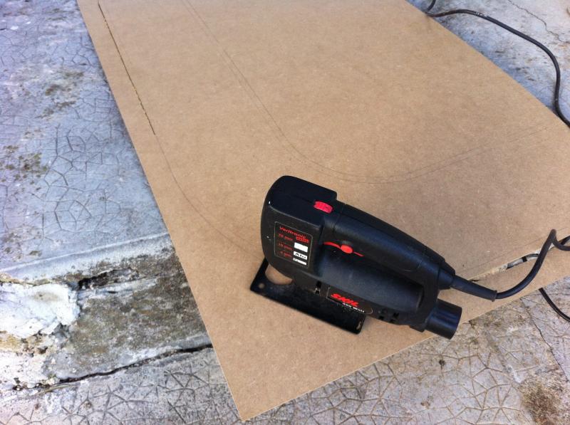

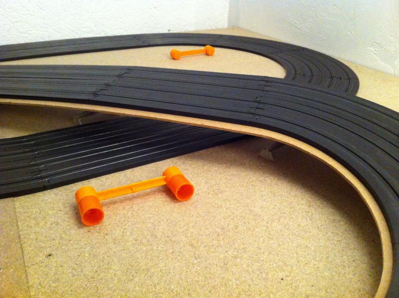

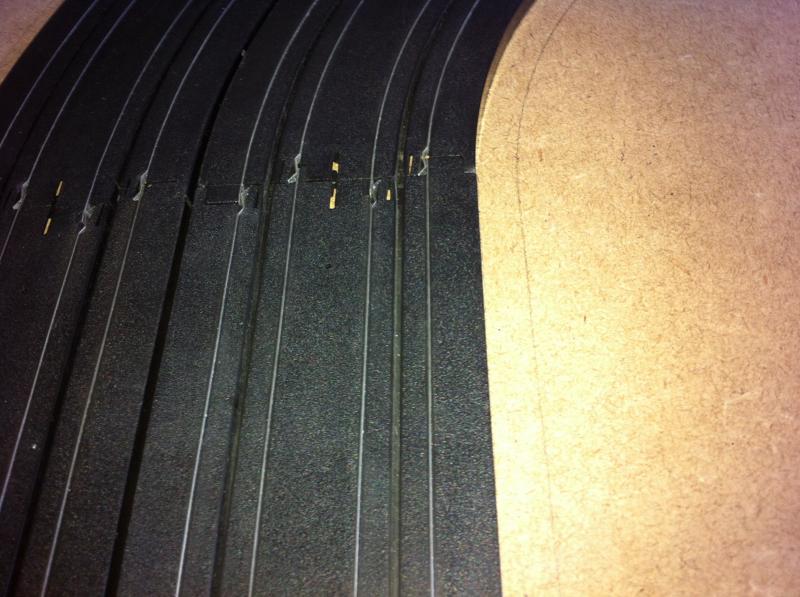

Bon voilà aujourd'hui j'ai eu un peu de temps et j'ai pu avancer. Je vous montre les photos puis je commente.
Alors j'ai donc découpé une plaque d'agglo pour positionner les rails qui passeront dessus comme on peut le voir sur la photo. J'ai tracé en laissant de la marge autour... un cm. Puis j'ai découpé à la scie sauteuse J'ai ensuite mis en place du circuit.
Il faut dorénavant que je trouve la bonne hauteur sans que cela occasionne des cassures au niveau des jonction de rails. Mais j'en arrive à mon problème. J'ai toujours des endroits où la voitures, les voitures s'arrêtent. Il manque d'électricité dans ses portions et je ne comprends pas. J'ai beau bien ajuster les rails, les nettoyer, les changer au besoin, il y a toujours des coupures. Dois-je vérifier quelque chose de particulier ? Est-ce un problème de voltage ? Et ne dois-je pas fixer les rails au support, la table pour éviter les problèmes ?
Posté le 12/01/2013 à 23h21 par billygol
Elles se situent où tes coupures sur ton circuit ?
Attention aux "cassures" aux jonctions des rails, on voit bien sur les 2 photos du bas que les jonctions ne sont pas planes, ça peut soulever légèrement la voiture et plus de contact. A mon avis c'est préférable de fixer les rails, surtout quand il y a une surélévation comme tu l'a fait. Contrôle aussi le bon débattement verticale des patins sur les châssis.

Posté le 13/01/2013 à 14h03 par loops
Bonjour.
J'ai deux remarques :
La largeur de 1cm de chaque coté du rail n'est à mon avis pas suffisante
Pour éviter les cassures, tu devrais diminuer les pentes.... en allongeant tes parties surélevées....

Posté le 14/01/2013 à 08h41 par berteen
Pour les cassures.....si ton support est en pente progressive et douce....sans cassure et que tes rails sont bien plaquées sur ce support .....il suffit de contraindre légèrement tes rails pour les mettre en forme....ils peuvent se tordre et prendre une courbe plus progressive, trouve un support courbe type gros cylindre et tu les formes......!
merci papa noel !!!!!

Va faire un tour sur le site "ho slotcar racing" LIEN , dans le menu de gauche " Track", tu cliques sur " construction ", même si tu ne comprends pas l'anglais les photos sont suffisamment explicatives.
En clair tu fraises légèrement les petits trous au bout des rails et tu y mets une petite vis.
C'est ce que j'avais fait sur mon ancien 4 voies.
Posté le 14/01/2013 à 09h50 par pepe_plus
Ta découpe en agglo s’arrête pile à chaque fois sous une jonction de rails. Donc c'est trop court ou trop long.
Cassure de jonction sur la photo 2.
Ensuite pour déterminer s'il y a une ou plusieurs coupures, débranche la piste (flèche verte) juste avant l'alimentation.
Pose une auto juste à la jonction des rails. S'il y a du courant de chaque coté c'est qu'il n'y a pas de coupure mais seulement un mauvais contact sur la piste.
S'il n'y a pas de courant tu recules la voiture jusqu'à ce que tu en retrouves. Dans ce cas, là se trouve la coupure. C'est simple.
