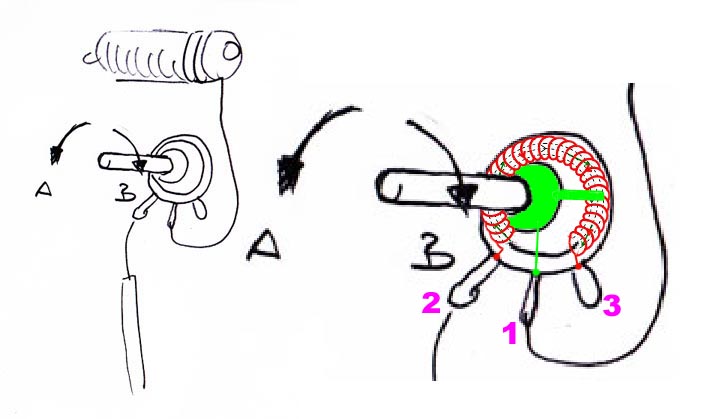

voici un schéma de mon montage:
j'ai l'impression qu'en tournant la tige vers B on perd du freinage, mais ce n'est pas flagrant.
Eclaté du potentiomètre. C'est une résistance en arc de cercle dont les extrémité sont connectées en 2 et 3.
Un curseur est connecté en 1.
Sur ton montage tu es connecté en 1 et 2. En tournant vers B le curseur s'éloigne de 2, la résistance augmente et le frein diminue...
Si tu te connectes en 3 au lieu de 2 c'est l'inverse

je viens de souder ma résistance 150 ohms sur ma poignée. à première vue, pas grande différence en 35 et 45 ohms, même au démarrage. par contre je dois avouer qu'après qq jours de roulage on sent la subtile différence du potar sur la diminution de la puissance du frein et en effet c'est plus coulé.
