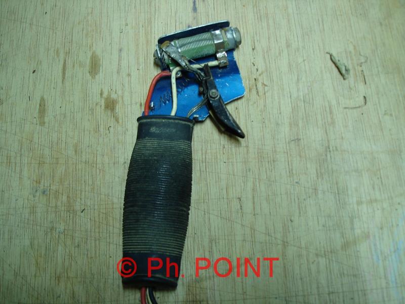

Exemple, châssis découpé dans une vieille d'immatriculation en alu, gâchette en tôle pliée maison et une vis pour la tenir, une résistance Parma et un gros boulon, un vieux ressort, 3 bouts de fil si possible de la bonne couleur et....une poignée de vélo

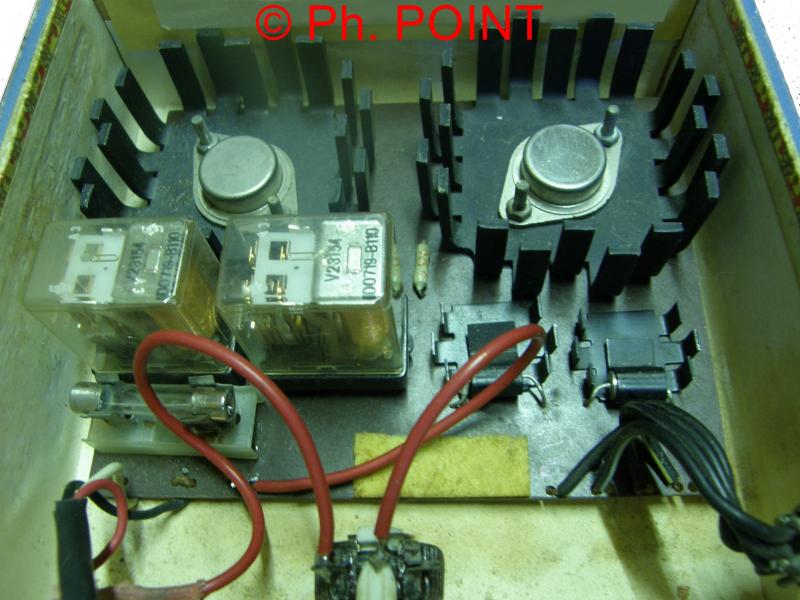

Posté le 21/12/2013 à 10h45 par pepe_plus
firebird73 a écrit :
qu'est ce que c'est que ça !
Electronique non ? Transistors de puissance. J'avais construit ça dans les 80's pour les gros moteurs style Sport Europe. Fallait passer 20A là dedans !!!
Posté le 21/12/2013 à 10h58 par firebird73
Ah d'accord !! 20 A c'est énorme .... je me demandais à quoi pouvez servir des gros transistor pour le slot
Posté le 21/12/2013 à 11h01 par pepe_plus
Oui ceux là n'acceptent que 15A. Ils sont donc montés en parallèle...

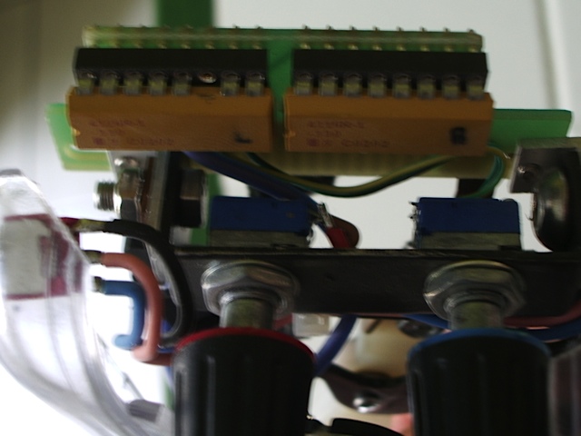

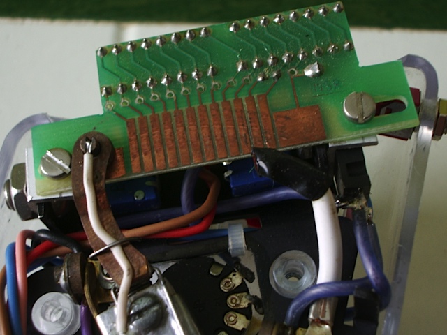

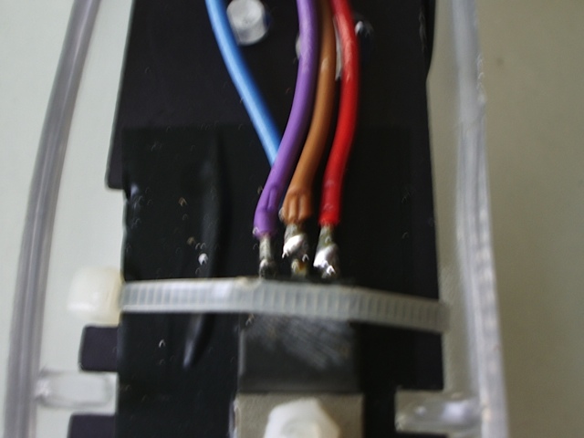

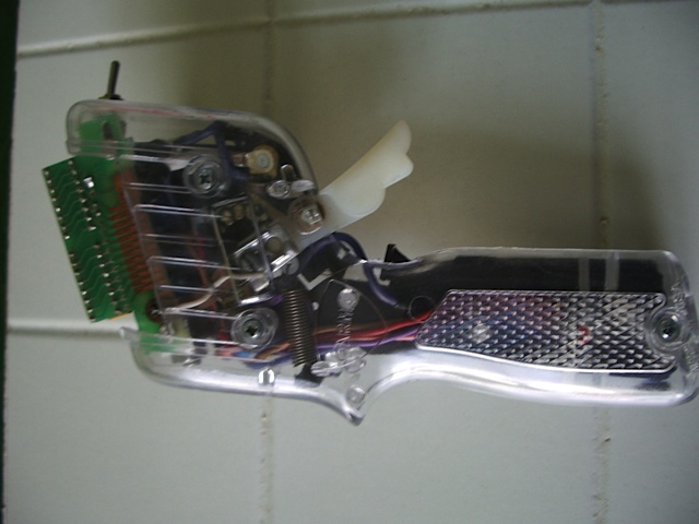

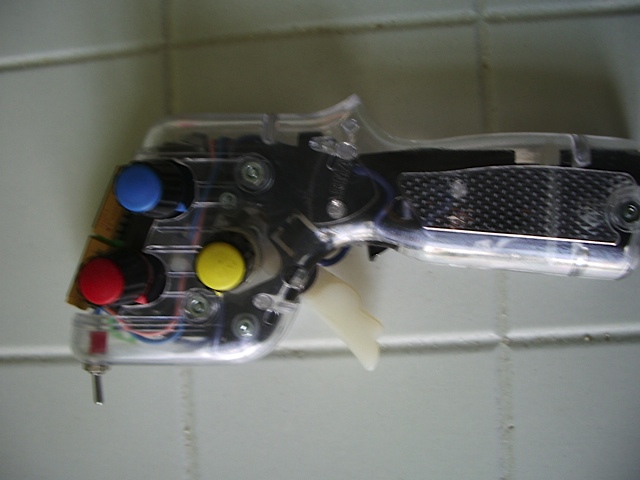

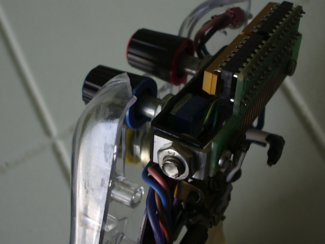

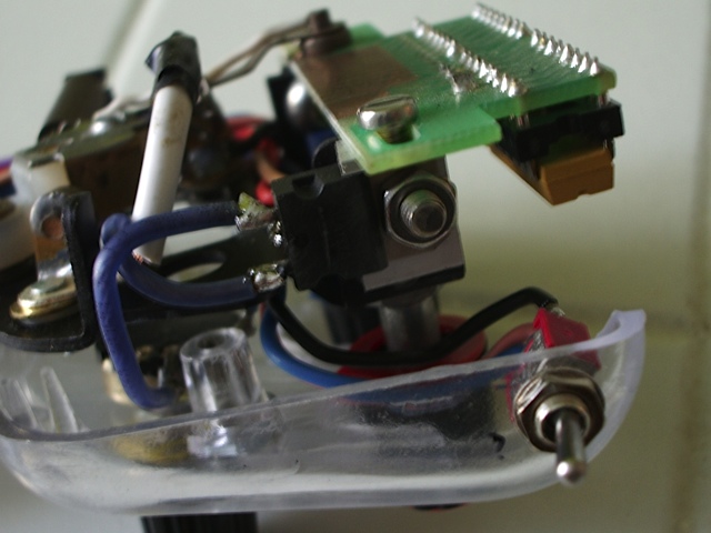

SUrement pas conseillé de mettre 20A dans cette poignées là:
voici les photos que j'ai pu faire de ma poignée NSR.
Posté le 21/12/2013 à 23h11 par pepe_plus
Merci beaucoup SilverSloteur.
Malheureusement le modèle dont il était question n'est pas celui là.

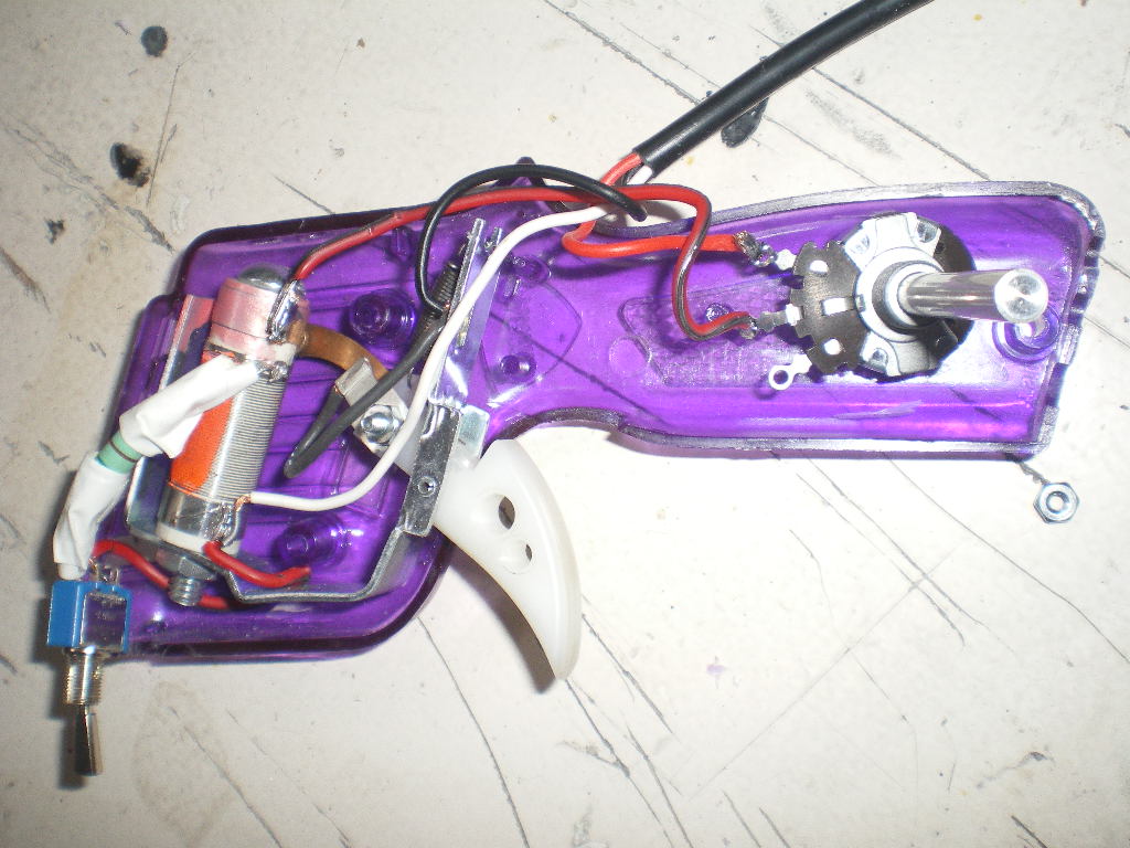

Posté le 22/12/2013 à 12h45 par SilverSloteur
C'est une version beaucoup plus basique. : celle-ci ici.
Ah, oui. ok, c'est moins usine à gaz avec juste le switch.
Il suffit de faire abstraction des potards alors.

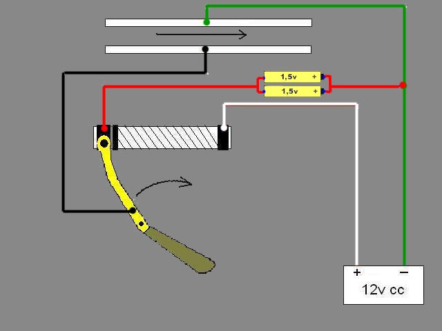

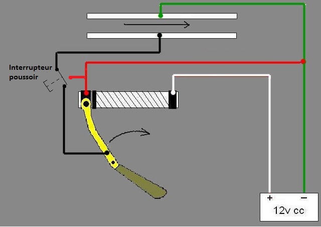

On peut augmenter le frein artificiellement aussi. Ce montage est bien souvent interdit en course et à été utilisé dès les origines du slot :

ou il la lâche pas assez vite ou encore de "pas assez loin"... on peut aussi mettre un interrupteur qui shunt le moteur sans à avoir à relâcher la gâchette apparemment ça permet de bloquer les roues (info à vérifier)
Attention j'ai modifié le schéma j'avais fait une grosse bêtise

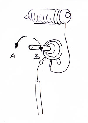

Posté le 11/01/2014 à 10h40 par cartist
voici un schéma de mon montage:
ou encore en photo sur un autre forum: ici
j'ai l'impression qu'en tournant la tige vers B on perd du freinage, mais ce n'est pas flagrant.
Le problème c'est que sur une parme 45 ohms, la voiture" moyenne" ne roule bien qu'à partir du milieu de résistance, donc il faut lâcher d'un coup sec la gâchette pour que le contacteur vienne frotter sur la zone de freinage et bien évidemment ça freine, mais ça arrête aussi la voiture, donc on ne peut pas juger. Seules les slot-it ou NSR ne se mettent à rouler presque au début de la gâchette, mais là encore, le frein d'origine de leurs moteurs fonctionne si bien, qu'encore une fois on ne peut pas juger.

J'avais fait une grosse bêtise sur le schéma que j'avais posté j'ai donc rectifié ... voilà ce que c'est que de poster en pyjama
@Cartist : attendons pépé :)

Ben alors on s’aperçoit après coup que le fil du curseur n'est pas déconnecté et qu'on fait un joli court-jus avec son poussoir ?
