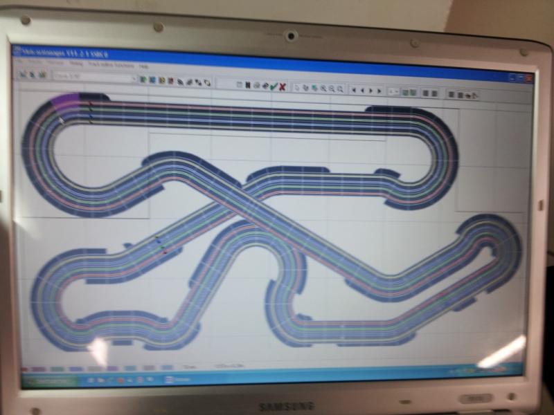

Posté le 03/02/2013 à 12h03 par darthphil
voila l'avancé des travaux
alors 1er la tracé
on a décidé d'appeler le virage en bas à gauche "Le virage du Bretzel"
voila ce que ca donne en vrai

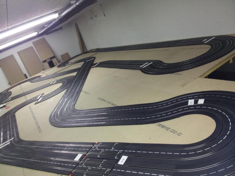

Posté le 03/02/2013 à 12h06 par darthphil
hier on a tout fillé en cuivre 2.5mm²
c'est a dire que dans chaque section on a passé un fil de cuivre
au total, pret de 300 m de cable
ensuite on pontera chaque section entre elle
=> normalement 0 perte de jus
sinon le pont sera à 15cm de haut
et la partie le long du mur sans doute à 20 - 25 cm
en bout de ligne droite, on aura une belle descente rapide
encore qq heures de boulot en perspective
et on demarre dans le sens anti horaire au niveau du marquage
http://www.rallyman.fr/

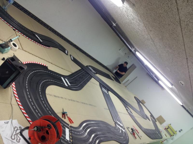

Posté le 03/02/2013 à 12h09 par darthphil
et aussi
2 zone de ramassage seront decoupées de chaque cote du pont
