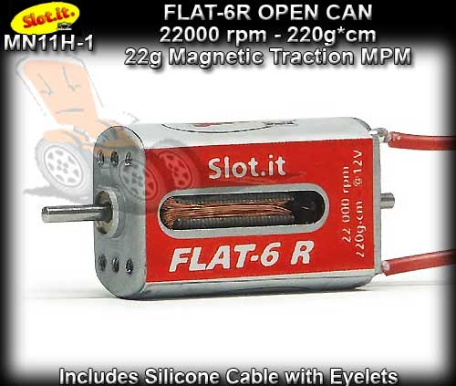

C'est la même chose chez Slot.it (et d'autres) avec son Flat-6R 22k au départ c'est un moteur avec un gros effet magnétique : 22gr
Pour comparer un NSR SHARK 22k cage courte à 155gr en couple et 4.5gr d'aimantation ...

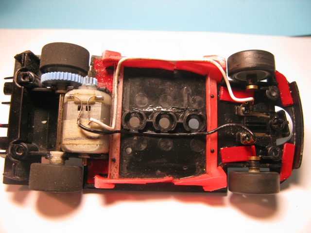

Pour les non aimantées, c'est quand même la majorité des autos
Un exemple sur des Scalextric Opel Vectra :
Juste du lest (en rouge), des pneus P6 slot.it, et les paliers collés avec une colle souple.

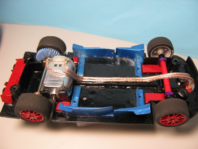

Une autre un peu plus "préparée"
La partie échappements/diffuseur (en rouge) refaite en fiches cartonnées enduites de super-glue. Gain 6gr, d'origine c'est en métal. Paliers laiton. A l'avant le châssis est découpé pour mettre un autre guide. Pneus F22 Slot.it
Les deux roulent bien à 12v. La différence entre les deux au chrono n'est pas énorme, mais le deuxième sort nettement moins.
Le plus important quand tu lèves les aimants c'est l'avant de la voiture. Il faut que le guide et les tresses soient bien plaqués contre le rails. D'où le lest sur l'avant.
Il faut aussi vérifier que les tresses soient bien plaquées au guide pour ne pas lever le dit guide.
Idem, la taille des roues avant a vérifier aussi, trop grosses le guide n'est pas complètement dans le rail et ça provoque des sorties.
Éventuellement coller le moteur, s'il bouge et que la voiture sautille beaucoup à l'accélération. Une colle style Patex Xtrem Repair car cela reste démontable.
Voilou, en gros c'est les bases du "sans aimant"
