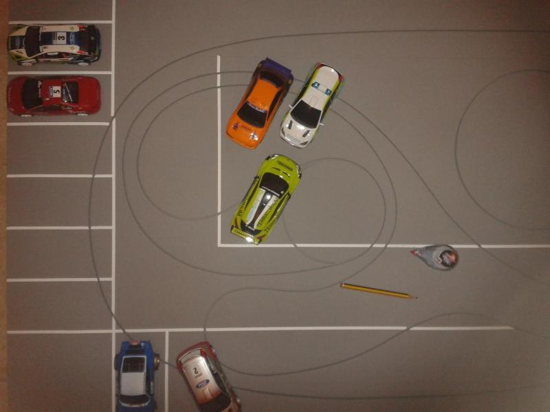

Tiens, j'ai trouvé ça :
Bon, ce n'est pas juste un fond imprimé
y'a du boulot de déco !!...

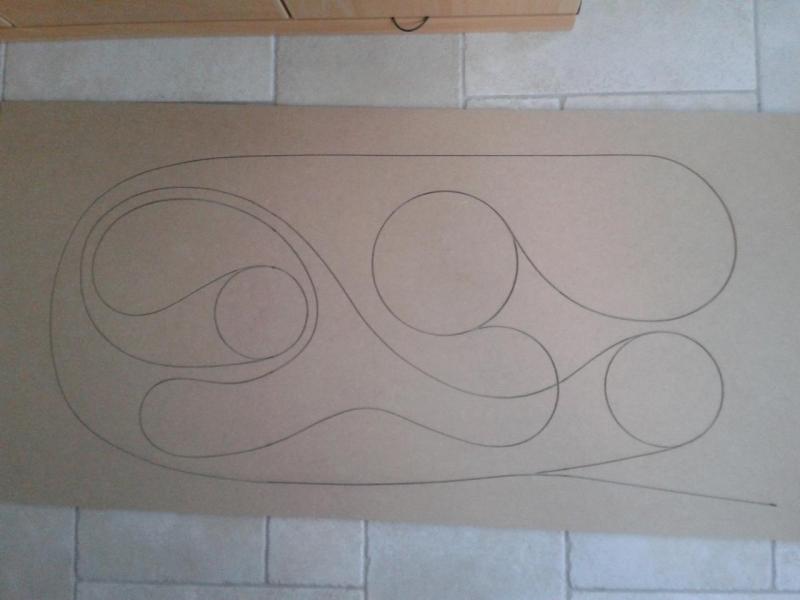

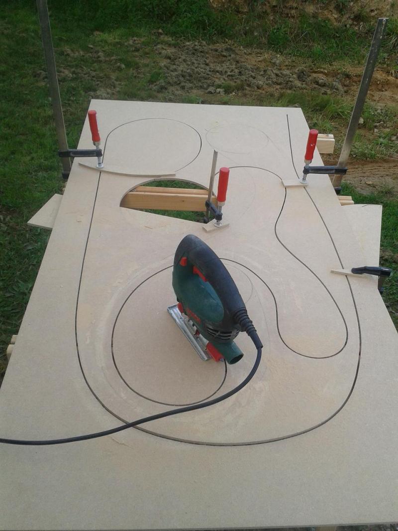

J'espère que blst ne m'en voudra pas ... voici mon travail du jour... ce n'est qu'une contre facon... mais pas made in china
Je n'ai pas de défonceuse, par contre une scie sauteuse avec deux lames collées l'une à l'autre ce qui fait une largeur de coupe d'environ 3mm...
Bon sinon environ 1h 1/2 pour faire le dessin sur la planche hier soir, et environ 2h/3h de coupe aujourdh'hui...
La découpe sur du MDF 6mm qui sera du coup recollé sur une autre planche de MDF mais de 3mm cette fois ci.

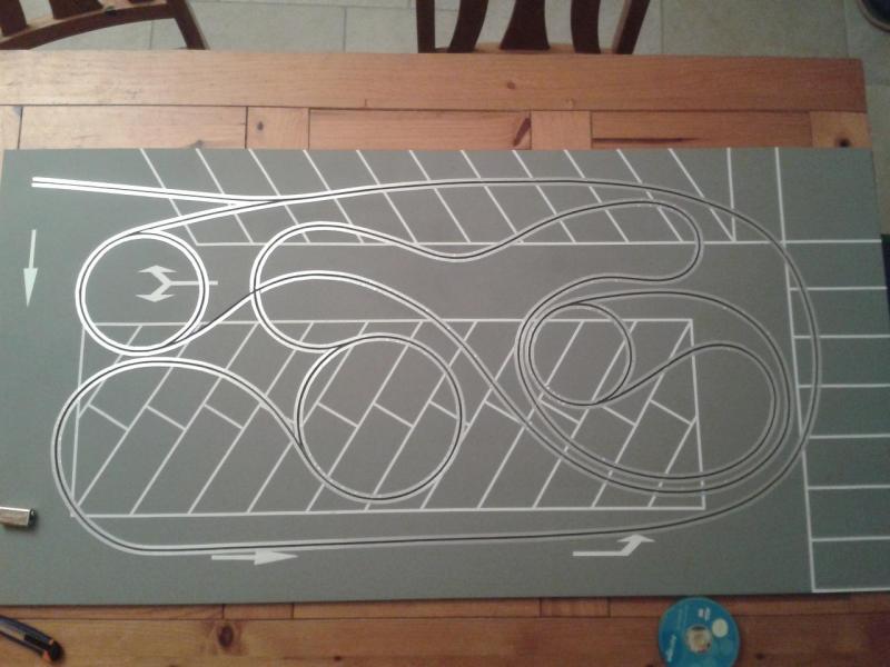

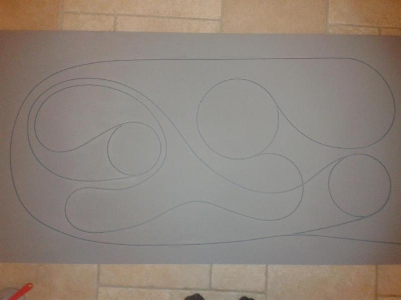

Posté le 08/11/2012 à 23h51 par papy1975
Bonsoir,
deux photos pour montrer l'avancement.
Je suis parti sur l'idée la plus simple, un parking...
D'abord la mise en peinture. J'utilise du Gris galet n°3 en mat de chez Le--------n (une grande enseigne de bricolage, mais je ne sais pas si j'ai le droit de la citer sur le forum).
Et début de la mise en place du marquage au sol...
Pour le marquage, j'utilise du roller de correction... on verra bien!!!
En tout cas ça faisait la bonne largeur pour faire mon marquage (Quoique une peut trop large qd même, il aurait fallu faire des bandes de 3mm et là je fais des bandes de 4mm).
Je doute que cela tienne avec le passage des voitures, mais dans la réalité, les bandes blanches si on s'amuse à déraper en faisant un gymkhana dessus ... et ben ça s'use aussi.... enfin il me semble...

Posté le 19/11/2012 à 14h00 par papy1975
bon c pas encore les essais, mais ça se rapproche ...
