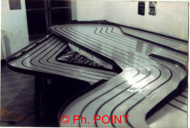

Magnifique ma piste ?

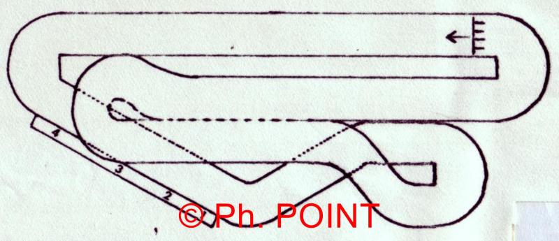

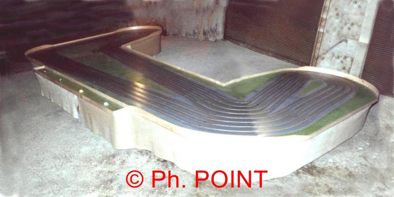

Bon tu l'auras voulu alors, tu es obligé de regarder d'autres photos et même le plan
Si ça peut t'aider...
C'est exceptionnel que j'ai fait 3 photos. Pas de numérique à cette époque. Cette piste partira à Bordeaux en 84 puis probablement détruite. Elle sera remplacée dans le même local par une autre....dont je n'ai aucune photo !!! Comme quoi...

Ton circuit est vraiment magnifique ! je pense que ce serai le top et sa occupe bien l espace dont tu dispose ! il develope combien ? et quel sont les dimmensions ? vraiment du beau boulot ce circuit

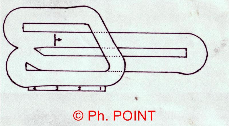

Salut ,
mon circuit fait 23 m , il y a moins de 2 cm d'écart de longueur entre les voies . Dans deux des virages tu remarquera un changement dans l'écartement entre les voies , dans le bois tous est possible . Par contre évite les resserrement , ça brise les autos .
Le plateau mesure 7 m par 2,70 m . Je te met le plan , tu peu voir que les zones de dégagement dans les virages sont prévus des la conception de la piste .

pepe_plus a écrit :
Hé bien voilà une piste avec un tracé limpide très loin d'un plat de spaghetti !!!

Dans un style un peu similaire et différent à la fois, une piste que j'ai construite en 79 encombrement similaire au tien 6m50 x 2m60.
Oui tu a raison , je penser au choc des sorties de piste en entrées de virages , qui ouvre en V le slot a la longue . Bien que ma piste ne soit pas vernis , je n'ai pas vraiment ce problème avec la tresse de cuivre , les coins du slot sont déjà arrondis .

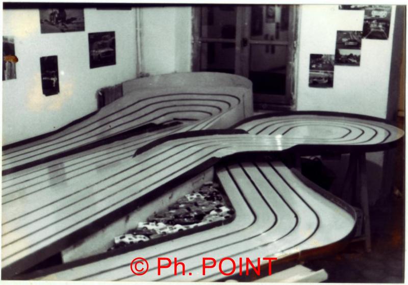

Et même je retrouve une photo en course !!!

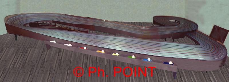

Hop achat. De marque Minerva (D) le tracé n'est pas très complexe mais y'a un banking, super tout le monde est content et surtout la piste rentre pile-poil dans le local !!!
Malheureusement dans le transport l'escargot est cassé en 3 ainsi qu'un ou deux des éléments.
Et c'est là qu'intervient le fait qu'il n'y ai pas d'escalier !!!
Le banking est en une seule pièce, mesure 3m75 de diamêtre, 1m90 de profondeur et presque 1m de haut. Quand au poids...faudra le monter avec un palan...par le trou du futur escalier justement !!! C'est juste mais ça passe quand même. Quand le club fermera ses portes en 90 ou 91, cause récupération du local par la mairie, la piste sera démontée et descendue et le banking...restera sur place !!!
Donc pas grave la casse, reconstruction de l'escargot et des morceaux. Du coup le tracé ne ressemble plus du tout à l'original !!!
Dès début 82 ça roule :

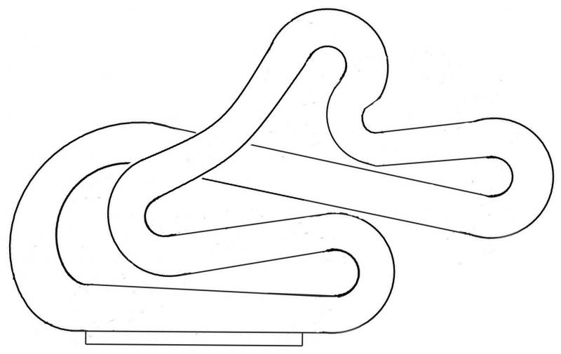

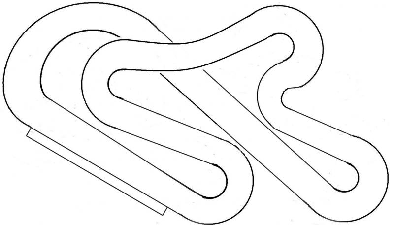

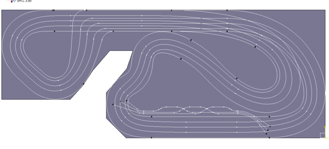

Tiens, j'avais un moment ce soir, sans bloc-note, juste à main levée, puis un vague tracé fait avec photoshop, j'ai rien d'autre.
Donc un pont, une chicane, une ligne droite, une grande courbe avec rayon variable et une longue courbe retournée en inverse sur le pont, un truc pas facile car en entrée comme au freinage l'auto n'est pas en appuie du bon coté.
Il y a ce qu'il faut en longueur pour effectuer une descente du pont en douceur
Le truc devrait tenir dans 7m x 3m environ mais ce n'est pas facile sans logiciel adéquat. Je me suis basé sur 3cm par m et la piste fait environ 50cm de large mais c'est peu précis.
C'est simplement une base, tu en fait ce que tu veux...
Mais si tu utilises ce tracé, j'en veux une photo dédicacée !!!
Que l'on peut évidement orienter comme ça. C'est dingue comme ça change en fonction de l'orientation du plan !!!
