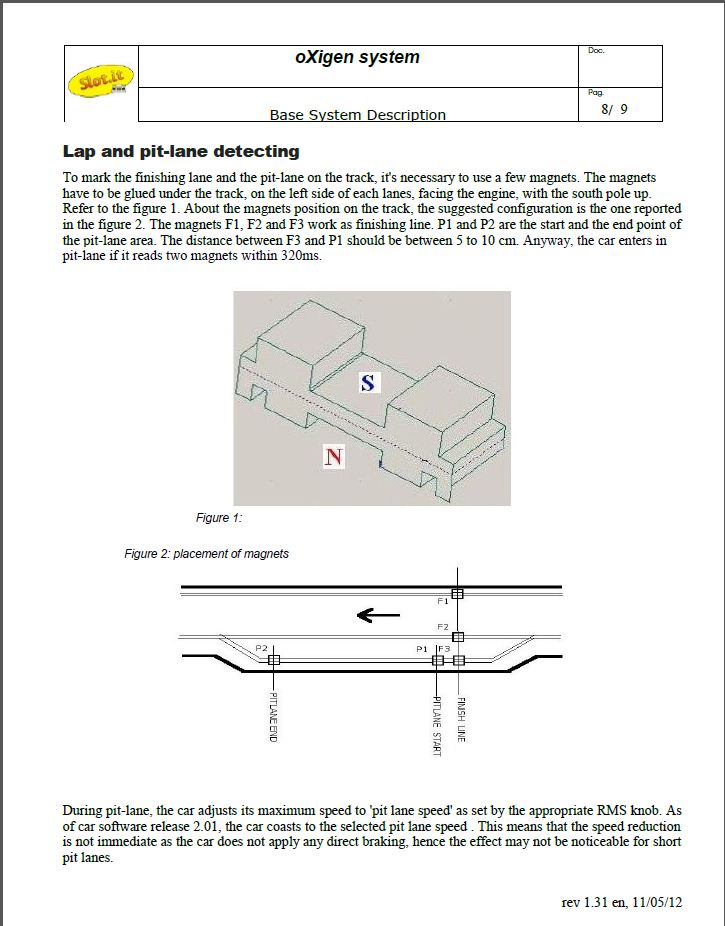

Pour en revenir aux problèmes de comptage, un collègue de bureau m'a suggéré ceci ... Puisqu'il semble possible qu'une source magnétique (aimants moteur, aiguillages, etc...) autre que celle du comptage puisse être prise pour un signal de comptage mais que le système Oxigen semble bel et bien en mesure de faire une distinction claire et nette entre un aimant et deux aimants (à ma connaissance, dès qu'on passait sur la zone à deux aimants, la voiture était systématiquement bien ralentie à la vitesse voulue, seulement à cet endroit et jamais ailleurs... ), pourquoi ne pas faire en sorte que la zone de comptage puisse devenir aussi "inimitable" que ne l'est, semble t'il, la zone d'entrée des stands... Par exemple, en plaçant 3 aimants* sous chacune des 6 voies sur la ligne de comptage et en faisant en sorte que le capteur de l'auto interprête ce passage sur 3 aimants* rapprochés comme une zone de comptage... En dehors de cette disposition bien précise, je ne vois en effet pas trop comment reproduire / imiter ce même signal ailleurs ... Et apparement, ce qui marche très bien avec deux aimants (jamais une voiture n'a été mise au ralenti - hors d'autres problèmes... - autrement qu'en passant sur la zone d'entrée des stands...) devrait aussi fonctionner avec 3 aimants*. Tout ceci dit en supposant bien entendu que les tours superflus l'ont été à cause de problèmes magnétiques ...
* ca pourrait n'être que deux aimants mais il faudrait alors modifier le signal d'entrée des stands...

Posté le 26/10/2012 à 20h19 par fs83
stephmartin :
aimant comptage a aimant stand = 5 cm a maxi 8cm au delà suivant la vitesse a laquelle tu passes =1 tour
l'electro sous 1 aiguillage a l'autre =40cm la longueur d'un rails NINCO
pour le courant David avait bien fait les choses sur les rails a perte avec une petite liaison cuivre entre eux.

Je ne comprend pas trop la réponse. Cela voudrait il dire qu'il serait également possible de reproduire le signal produit par une "paire d'aimants" ailleurs que la où il devrait servir (jusqu'à présent, entrée de stand et, dans mon idée, possible utilisation pour le comptage à défaut de 3 aimants et en modifiant alors l'identification du début de la zone des stands...) ?
Pour ma part, je pense que le signal émis par une suite de deux (voire trois ) aimants semble moins facile (voire impossible ? ) à reproduire par une émission magnétique indésirable car, durant la course, on n'a, je crois, pas constaté le ralentissement brutal d'une voiture en plein circuit "comme-si-son-capteur-avait-tout-à-coup-identifié-un-signal-identique-à-celui-émis-par-une-entrée-de-stand" (suite rapprochée de deux aimants...) alors qu'à l'inverse, on a été submergé par des pointages de tours farfelus et donc semble t'il émis par des signaux "imitant" ceux censés émis par la seule zone de comptage (1 seul aimant)... Donc, je me dis que si on utilisait le signal produit par 2 aimants - en changeant alors bien entendu le codage 'entrée de stand" - ou, si c'est assimilable par Oxigen, par 3 aimants... pour déterminer une zone de comptage, on ne devrait logiquement plus avoir de tours comptabilisés par des sources magnétiques parasites ... Mais si d'autres facteurs m"échappent et entrent en ligne de compte pour ces tours indésirables, qu'on m'arrête tout de suite dans ce raisonnement ...

Personnellement, je ne pense pas que les prob de comptage soient lies avec la rencontre d'une quelconque source d'aimantation que ce soit...
Un entrechoquement des signaux entre dongle/poignées/puces qui n'ont de cesse de communiquer à chaque instant, et un engorgement du traitement de la réception de ces signaux par le soft, me semblerait une source certainement plus sérieuse de traitement des erreurs...
Nous avons été capables de faire apparaitre des voitures "fantomes" (en ne roulant qu'à 6 voitures...) qui prenaient des paquets aléatoires de milliers de tours... et ces voitures n'ont jamais rencontrés d'aimant, n'existant pas elles-même sur la piste...

Posté le 27/10/2012 à 15h19 par bmxdave
c'est ce que je pense également la relation entre poignée/voiture/dongle sature au bout d'un moment...mais il est vrai que les aimant de aiguillages NINCO n'arrangent rien, de toute façon Slot it va sortir tres prochainement des capteurs moins sensibles, car je ne pense pas que Monsieur NINCO voudrait changer ses electros aimant pour faire plaisir à Slot it.....
J'ai par habitude d'éliminer les pbm les uns apres les autres, donc on va limiter les aimant des NINCO avec du Mu-metal qui isolera les electro de NINCO. Nous verrons le résultat. puis nous verrons avec un capteur moins sensible.......

Posté le 27/10/2012 à 16h14 par slac25
Pour le comptage , c'est bien expliqué sur la doc Slot it :
Nous avons tourné à 6 (avec des NSR équipés Oxygen) sur le Circuit de Tiloup hier soir
Configuration : Rails Carrera digital , PC tour avec Windows XP , PC Lapcounter, alim 12V 25A
juste un problème en début de course ( coupure d'un poignée ) , nous avons éteint nos téléphones portable ( iphone avec Wifi et Bluetooth) : interférence
aprés 3 heures de courses : RAS : aucun problémes de comptages , ni de coupures !!
