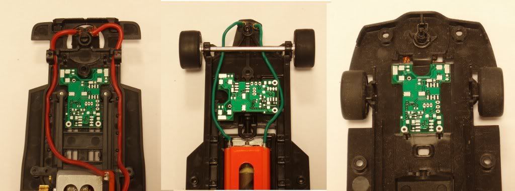

La puce Oxigen de plus petit format (type "B") est annoncée pour semble t'il la fin de cette année ...
Cette puce est spécialement formatée pour s'insérer dans les sport classic de chez Slot-it et devrait également entrer dans des bolides plus compacts d'autres marques ...
