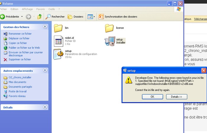

fait recherche : O2Driver.inf
un fois trouvé ,copies le chemin .
sp-collectable.com
voilà ce qui ce passe si j'enlève 'SupportFiles'
Posté le 22/07/2012 à 21h43 par fs83
clic sur :setup installer
sans mettre le dongle
une fois le programme de comptage installer mettre le dongle
sp-collectable.com
Posté le 22/07/2012 à 21h47 par Minoi
[quote=Minoi] fs83 a écrit : fait recherche : O2Driver.inf
Est de plus en recherchant pas moyen de trouver "02Driver.inf"
Posté le 22/07/2012 à 21h59 par Minoi
j'ai déjà essayé mais du fait que la clé n'est pas reconnue ( clignote rouge ) !! ça fonctionne pas
Posté le 22/07/2012 à 22h47 par Minoi
Minoi a écrit :
fs83 a écrit : clic sur :setup installer
Alors après une grande bataille , j'ai trouvé le ( pilote ) OUF
Par contre je n'ai pas enlevé "SupportFiles" est ce possible de le laisser ou maintenant il faut l'enlever ?

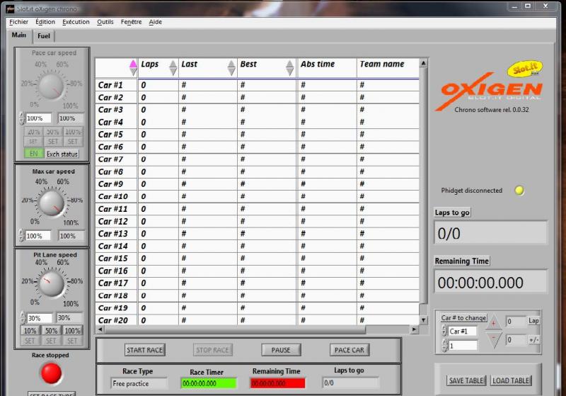

quand j'installe le dongle puis je mets en route Chrono02, j'ai ceci le dongle clignote sur 2 led alternance (rouge ) ?
je suppose que ce n'est pas bon car je ne peux pas paramétrer les véhicules !
voici l'écran:
Posté le 23/07/2012 à 17h53 par oOoChrisoOo
le lien marche ici, c'est héberger chez free.
pour paramétrer les voitures avec la poignée voir page 7
http://www.slot.it/Download/oXigen/Manuals/BaseDescriptionO2.en.pdf
si pas compris plus facile par téléphone
